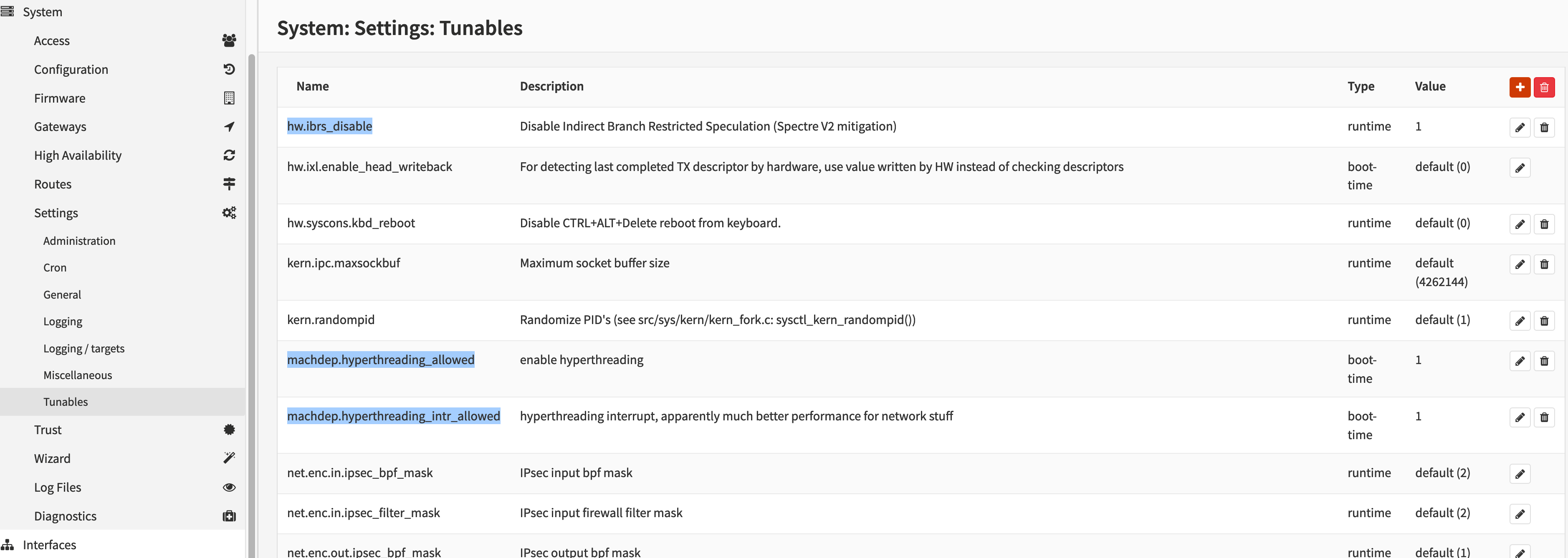

Was ich selbst noch modifiziert habe:
Bash:
# Disable Indirect Branch Restricted Speculation (Spectre V2 mitigation)
# default is 0
hw.ibrs_disable=1
# default is 1
# bei neuen OPNsense installations (nur bei, official hardware) ist HT im Bios deaktiviert
# da es je nach situation die netzwerk performance verschlechern kann
# ich verwende HT weil wireguard davon profitiert und weil ich einige prozesse laufen habe
# für PPPoE sollte es ebenfalls von vorteil sein
machdep.hyperthreading_allowed=1
# default is 0
# habe ich aktiviert da wireguard davon profitieren könnte
machdep.hyperthreading_intr_allowed=1
Bzw.
Diese boot parameter können unter /boot/loader.conf.local angelegt werden
aber das ist nicht notwendig da das bei OPNsense direkt über die UI geht und vermutlich ansonsten auch nicht in backups (OPNsense buildin) enthalten ist.
Daher würde ich empfehlen diese über die web UI anzulegen (System -> Settings -> Tunables)
Reaktionen: Tolotos und qiller
