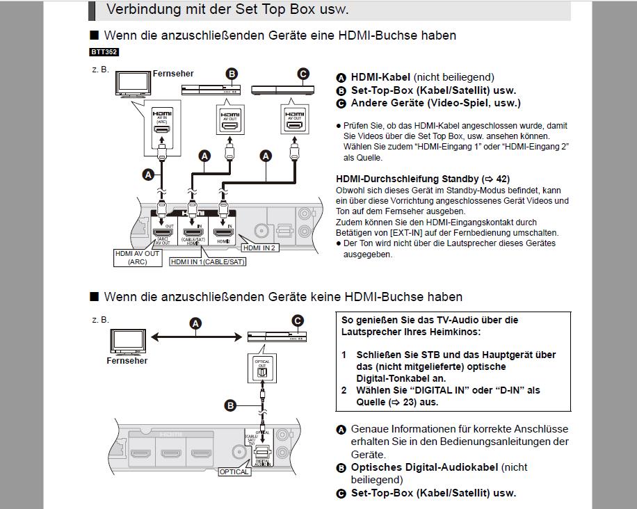

Reinstecken und testen, ob eine saubere Verbindung zu Stande kommt, wenn man das Kabel festhält. Wenn ja, dann Heißkleber drauf und warten, bis das fest wird, fertig.R4ID schrieb:Wie bereits geschrieben wurde der Toslink Anschluss an deinen DVD Player ist für die Tonne.
Wenn die Buchse nur ein bisschen ausgenudelt ist oder der Stecker nicht ganz der Norm entspricht, kann ein bisschen Klebeband um den Stecker helfen, damit das wieder fester sitzt.
Toslink ist da nach meiner Erfahrung robost. Entweder es läuft oder wenn es nicht läuft, dann hört man das sofort.
