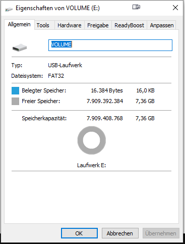

Den Reiter Sicherheit gibt es garnicht..

Sicherheit gibt es auch nicht bei FAT32. Daher ok.

OK, das ist logisch... bei FAT32 :rolleyes: mein Fehler...Sorry...sehe gerade mein USB-Stick ist NTFS :stacheln::stacheln::stacheln:

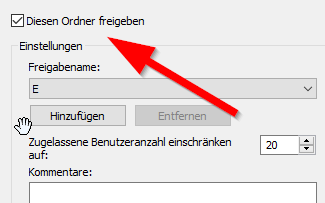

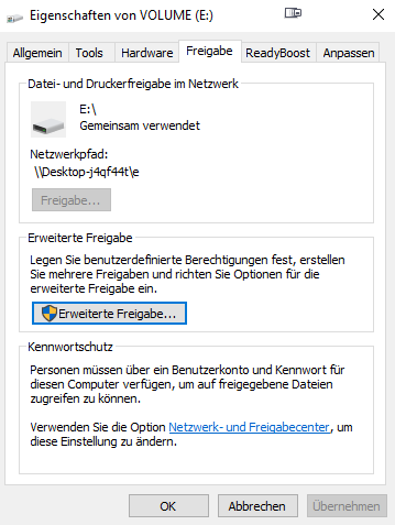

Warum ist der Stick frei gegeben. Zeig mal was da steht bei erweiterter Freigabe.
Mach den Haken raus da.
Und dann uebernehmen. Stick raus und wieder rein.
Hat leider nichts gebracht..

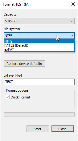

Rechtsklick -> Formatieren -> Umstellen auf Fat32 -> Start haette voellig gereicht.
Irgendwas ist da bei schief gelaufen, dass alle Deine USB-Sticks nun sich so verhalten nach der Aenderung des einen per Diskpart.
