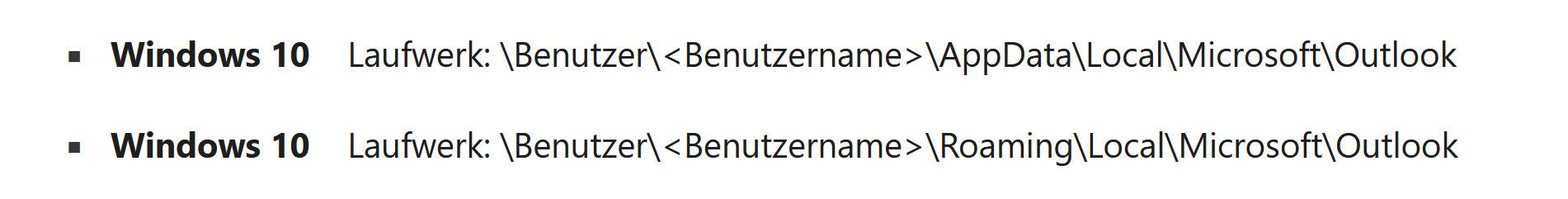

Aber wird die PST-Datei nicht erst durch den Export erzeugt? In den meisten Anleitungen zum Backup ist eigentlich immer erst vom Export die Rede.
Oder wird die Datei prinzipiell erzeugt?
Unter dem Speicherpfad C:\Users\Username\AppData\Local\Microsoft\Outlook befindet sich keine PST-Datei, wo sie eigentlich sein sollte.
Kann die auch sonstwo liegen?
Quelle: https://support.microsoft.com/de-de...-anderen-0996ece3-57c6-49bc-977b-0d1892e2aacc

Bei mir unter Windows 11 liegen meine ost-Dateien (quasi wie eine pst) allerdings auch hier:

PST sind aus dem (vor)letzten Jahrzehnt. Wenn man Konten per IMAP einbindet, dann gibt es eine OST. Die kann man nicht sichern und transferieren.
Mails liegen ja bei IMAP beim Provider. Da muss man nichts sichern. Und wenn Deine Freundin kein Onlinesync für Kontakte und Kalender genutzt hat, dann ist das weg. Wenn das alte Windows nichts mehr macht.
