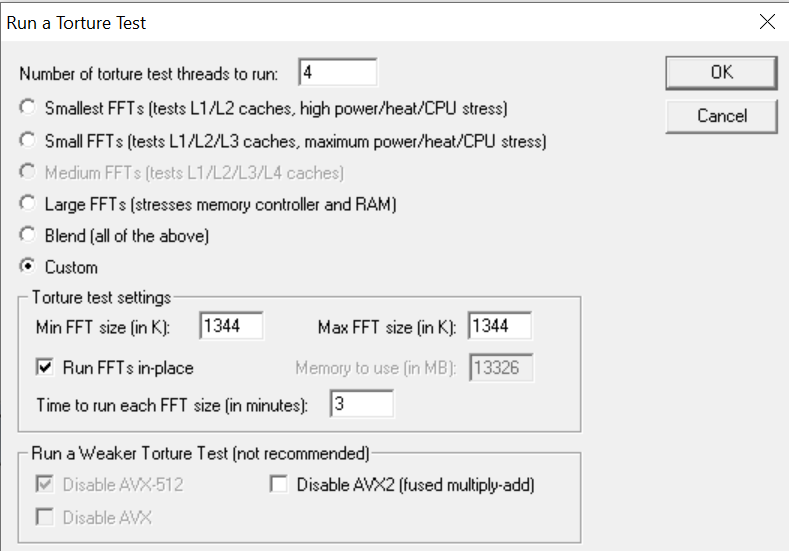

Ich bin mir irgendwieunsicher ob ich den Prozessor überhaupt übertakten kann.
Hab mal mit Prime95 einen test mit dem Prozessor mit default einstellungen gemacht um zu sehen wo ich stehe, und bei einem custom test mit den EInstellungen im Anhang bekommen ich thermal trotting nach ungefähr 5-10 sekunden.
Ist das normal?
Mach mal AVX2 aus ;)
Wie alt ist eigentlich die WLP?
Hat trotzdem nichts gebracht, temperatur schießt innerhalb 5 sek auf 100 °C und thermal throttling beginnt.
Die WLP ist so alt wie der PC selbst, hab noch dieselbe drauf die beim Kühler dabei war (thermalright Hr-02 Macho) also so 4 Jahre ungefähr

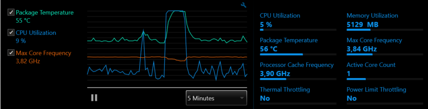

Hier sieht man den Peak ganz schön im Intel Extreme Tuning Utility program.
Dürfte eigentlich nicht sein, könnte mir das ganze nur so erklären das die WLP solangsam am Ende ist.
Sieht fast so aus, meine idle temperatur ist auch so um die 50-55 °C
Das ist definitiv zu warm. Grob 30-40°C sollten es schon sein, wenn der Rechner nix zu tun hat. +-5°C je nach Umgebungstemperatur.
Sieht gut aus Leute. Hab den Kühler abgeschraubt, neue Paste rauf und temperatur gemessen. Jetzt ist ohne Overclocking im idle die Core temp bei ca 35 °C.
Hab auch gleich mal versucht zu overclocken und jetzt läuft der PC gerade einen Prime95 test bei 4,4 GHz, -0,02 V offset spannung und ca 71 °C. Mal schauen ob es über Stunden stabil läuft.
