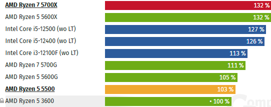

Selbst den 3600 würde ich neu zu diesem Preis nicht mehr empfehlen. Auf einem PCIe 3.0 wäre der 5500 die bessere Wahl.
Wirklich empfehlenswert ist erst der 5600(X) mit 32 MB Cache, Zen 3 und PCIe 4.0 (mit passendem B550 Board).

Nur ist es sinnvoller den 5500 mit den B450 zu kombinieren oder den 3600 mit dem B550 damit man PCIe 4.0 hat. Der 5500 ist minimal schneller und im Idle deutlich sparsamer. Der einzige Vorteil PCIe 4.0 lohnt sich nur auf dem B550 Board.
Bei dem geringen Aufpreis sollte man jedoch gleich zum 5600(X) greifen, egal ob B450 oder B550 (der 5600 ist ca. 4-5% langsamer als 5600X.
