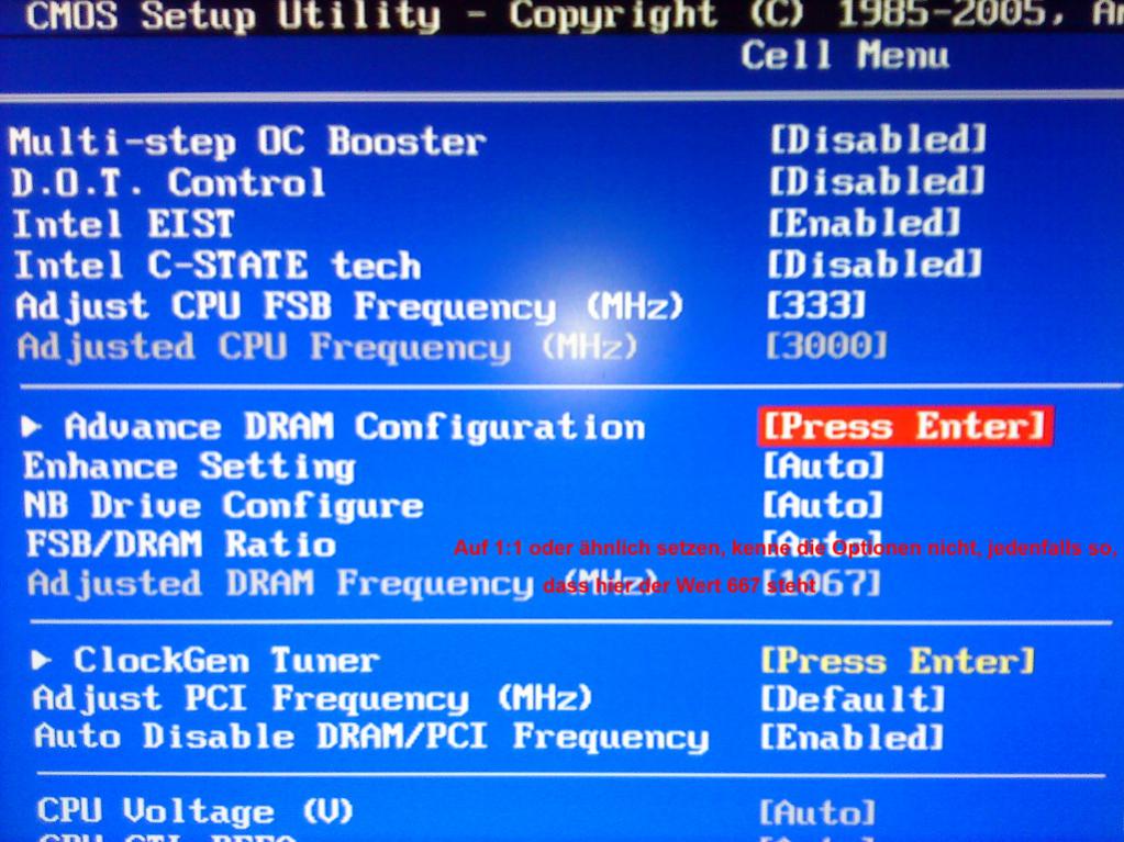

So gefunden habe ich jetzt lieder nichts..... deswegen hab ich jetzt einfach mal fix nen paar Bilder von meinem BIOS gemacht.
Das was rot markiert ist habe ich dann jeweils angewählt und bin in das nächste Untermenü gekommen.... ich denke da war ich bereits auf dem richtigen Weg.
Aber wo muss ich nun welchen Wert eingeben?

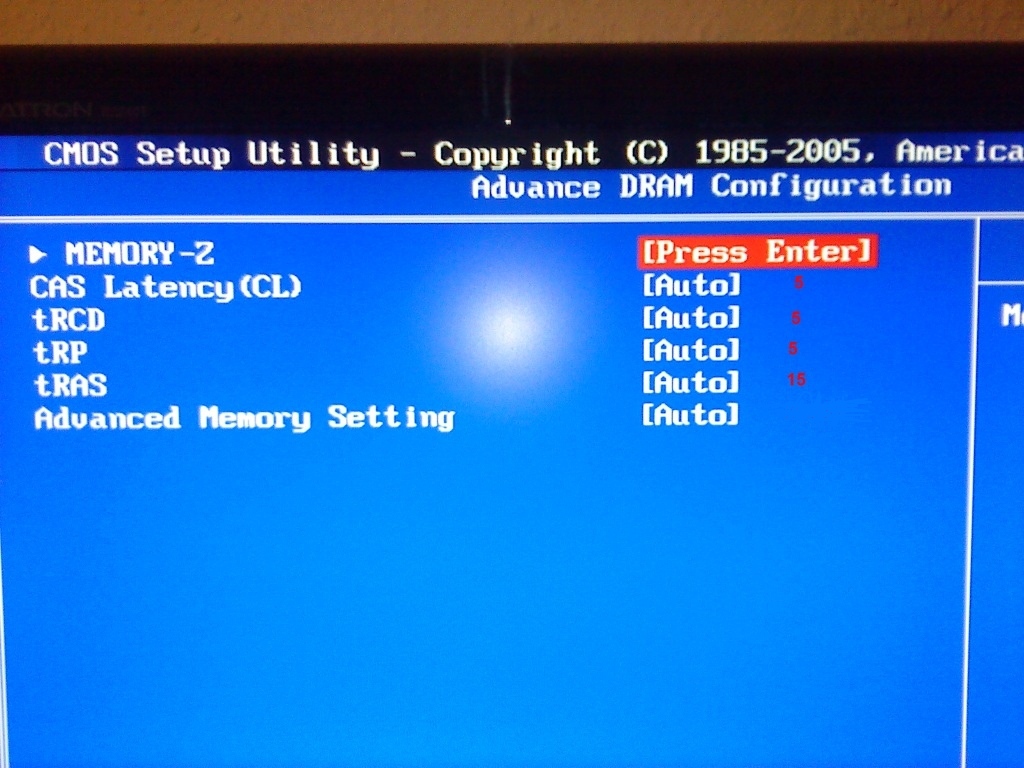

So hier Bild 1... im CELL MENÜ... weiter unten veränder ich Voltage etc... das ist klar. Nun bin ich in das "Advanced DRAM Configuration" Menü ----- BILD2
Bild 2:
Da wo im moment AUTO steht kann ich die werte von 1 - 5 ändern.

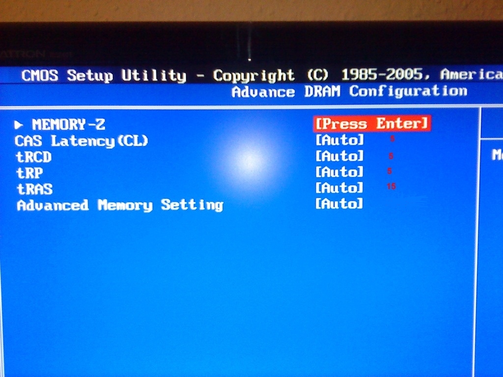

Dann bin ich weiter in das Memory-Z Menü (Bild 3 )
Bild3:
Wo muss ich nun die genauen Werte eingeben?
Sowas hier "5-5-5-15 2T(CR)" habe ich leider nirgends gefunden.....

So, stell das so mal ein wie ich auf den Screens eingetragen hab.
Zusätzlich halt die Spannung wie besprochen ändern.
E: lass MCH VOltage mal auf Auto
