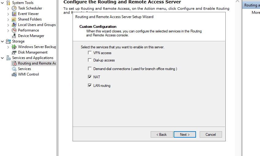

Naja du machst über den Konfigurationsassistenten die Funktionen NAT und LAN-Routing rein, wählst aus was interne und was externe Schnittstellen sind. Im Grunde war das alles. Dann funktioniert dein Windows Server als Gateway (in der OpenVPN Konfig auch entsprechend eintragen) und leitet Pakete ins Internet weiter.

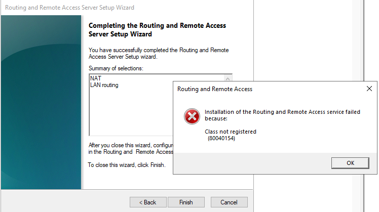

@Masamune2 Ok, da kommt bei mir eine Fehlermeldung.

Masamune2 schrieb:
Bei der Fehlermeldung würde ich mal davon ausgehen.
Hmm, leider nein. Alles neu aufgesetzt, schon wieder die Meldung.

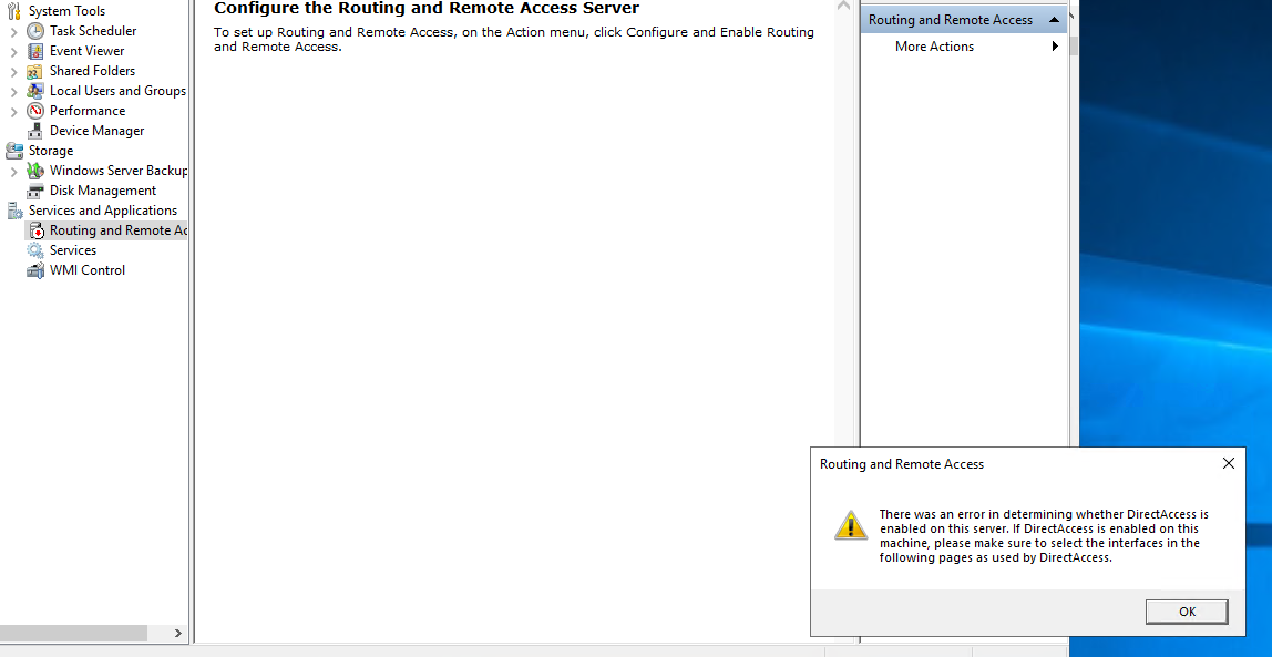

Routing und RAS macht leider seit 2012 (Direct Access neu dazu, das unter 2008 war ja nur nen Ballon) öfters Ärger.

@snaxilian @Masamune2 Brauche ich jetzt nur NAT oder auch LAN-Routing, wenn ich nur eine Öffentliche IP an der NIC habe und sonst nichts? Was könnte mir LAN-Routing bringen? Eigentlich nix oder?
Du brauchst NAT oder der Router muss die Route zurück zu deinen Clients kennen, der macht dann das NAT.
