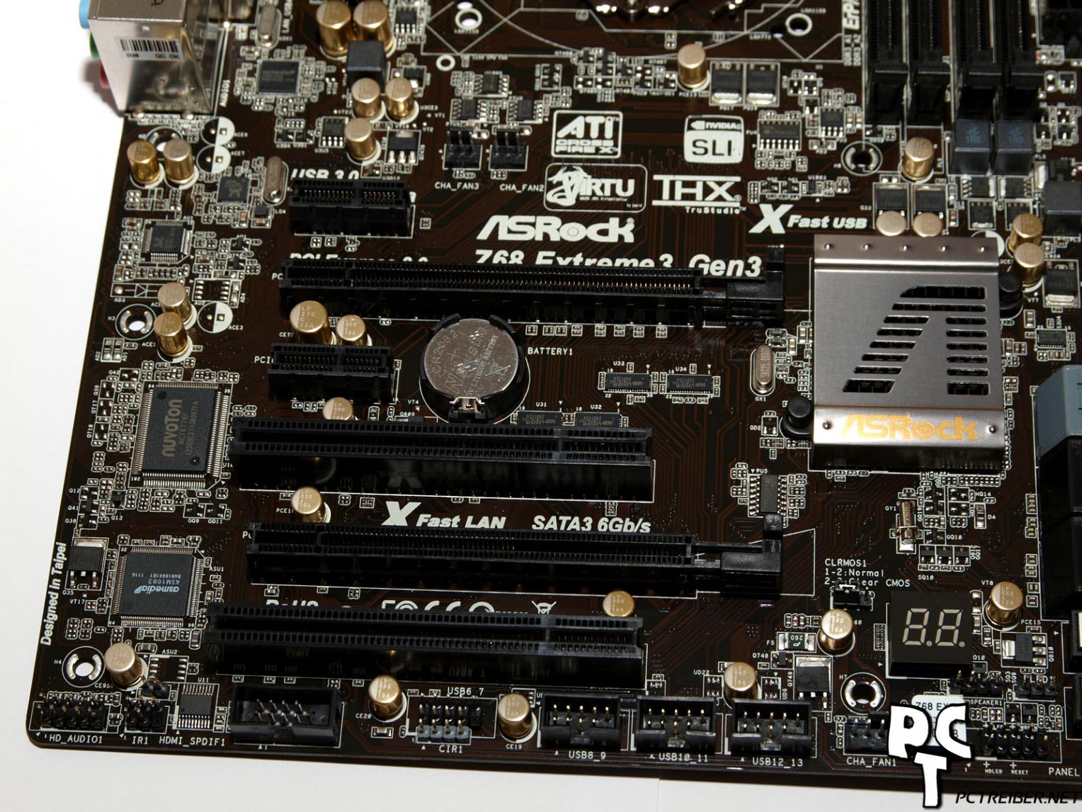

hab mir nun mal das gehäuse genauer angeschaut und hab gesehn das an den 3 installierten lüftern so n 4 pin molex zusätzlich zu den 3 pin steckern hängt...wenn ich die 3pin stecker jetzt am mainboard anschließe hängen mir ja die hässlichen molex-stecker mit rum...muss ich mir jetzt extra noch n 3pin verlängerungskabel kaufen das ich die molex-stecker mit hinter der gehäusewand verstecken kann?
leider nicht...da cha_fan2 und 3 ziemlich mittig liegen :(
