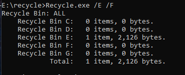

Recycle.exe von Frank P. Westlake
https://www.geocities.ws/fp.westlake/xp/index.html
Uralt, kein https aber funktioniert.
Gerade eben unter W10.
Per AutoIT.

Selbst die Page von Frank P. Westlake (so Google das sichtbar liefert…) erfordert nachsehen, dass entgegen der Kurzbeschreibung auch Die Papierkörbe der Laufwerke leerbar sind. Bleib zu sehen wie schnell das Tool ist.

Damit werde ich ein wenig testen.
