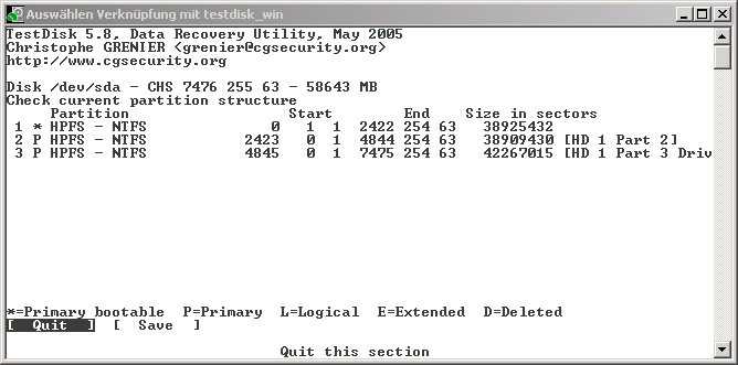

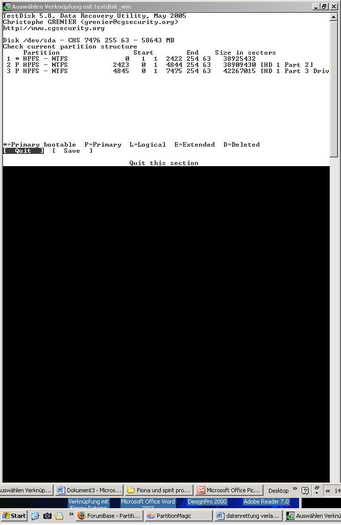

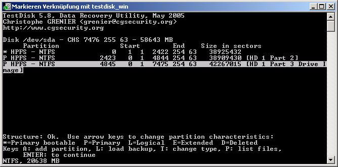

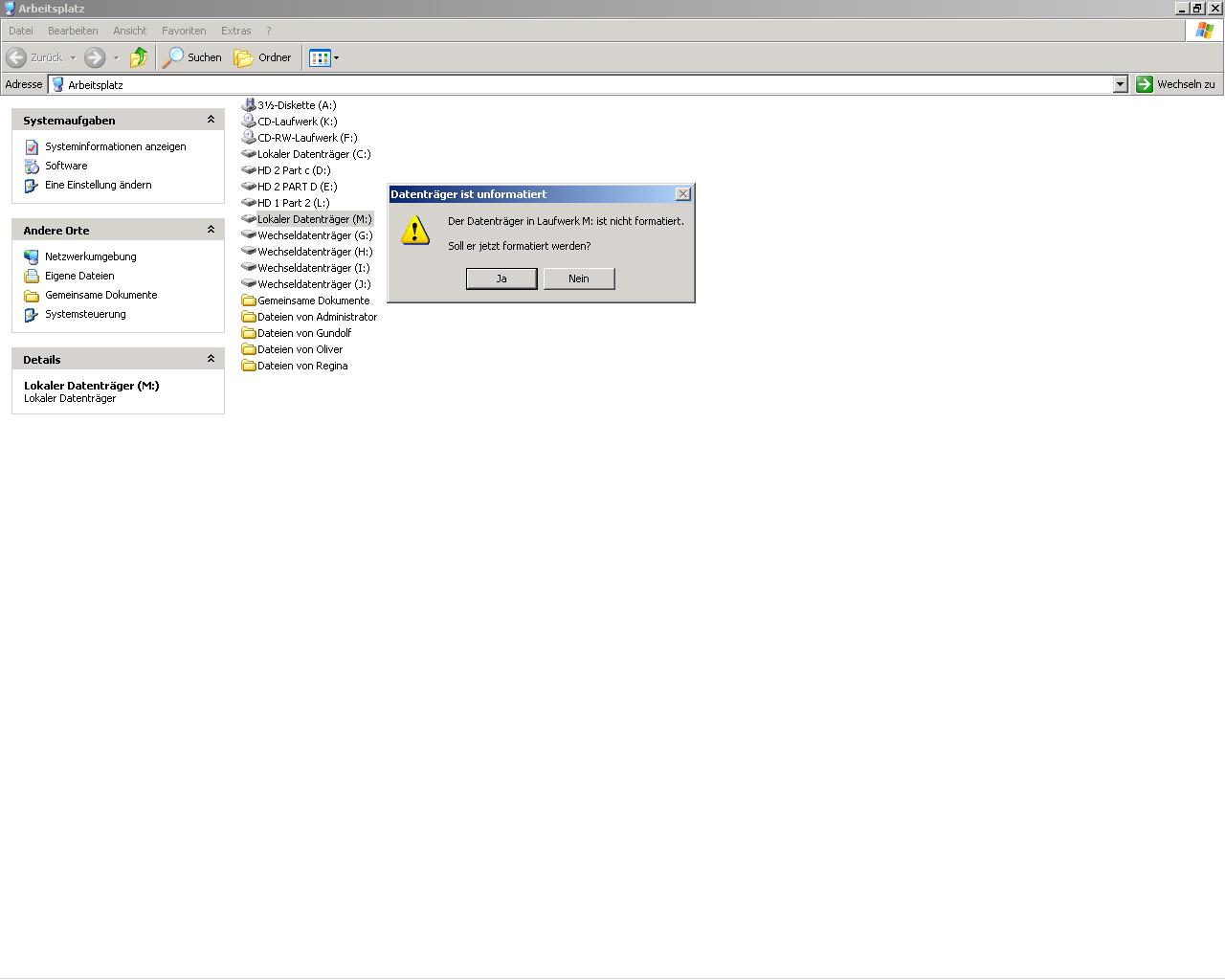

Info an Fiona:
Hier die Screenshots von Test-Disk.
Im Sreen 3 findest Du die Angaben:
"Structure: o.k."
und "NTFS, 20638 MB"
Bitte gib mir die weiteren Anweisungen.
Hatte erst etwas Mühe, die Downloads auf die Reihe zu kriegen........
Gruß Gundolf

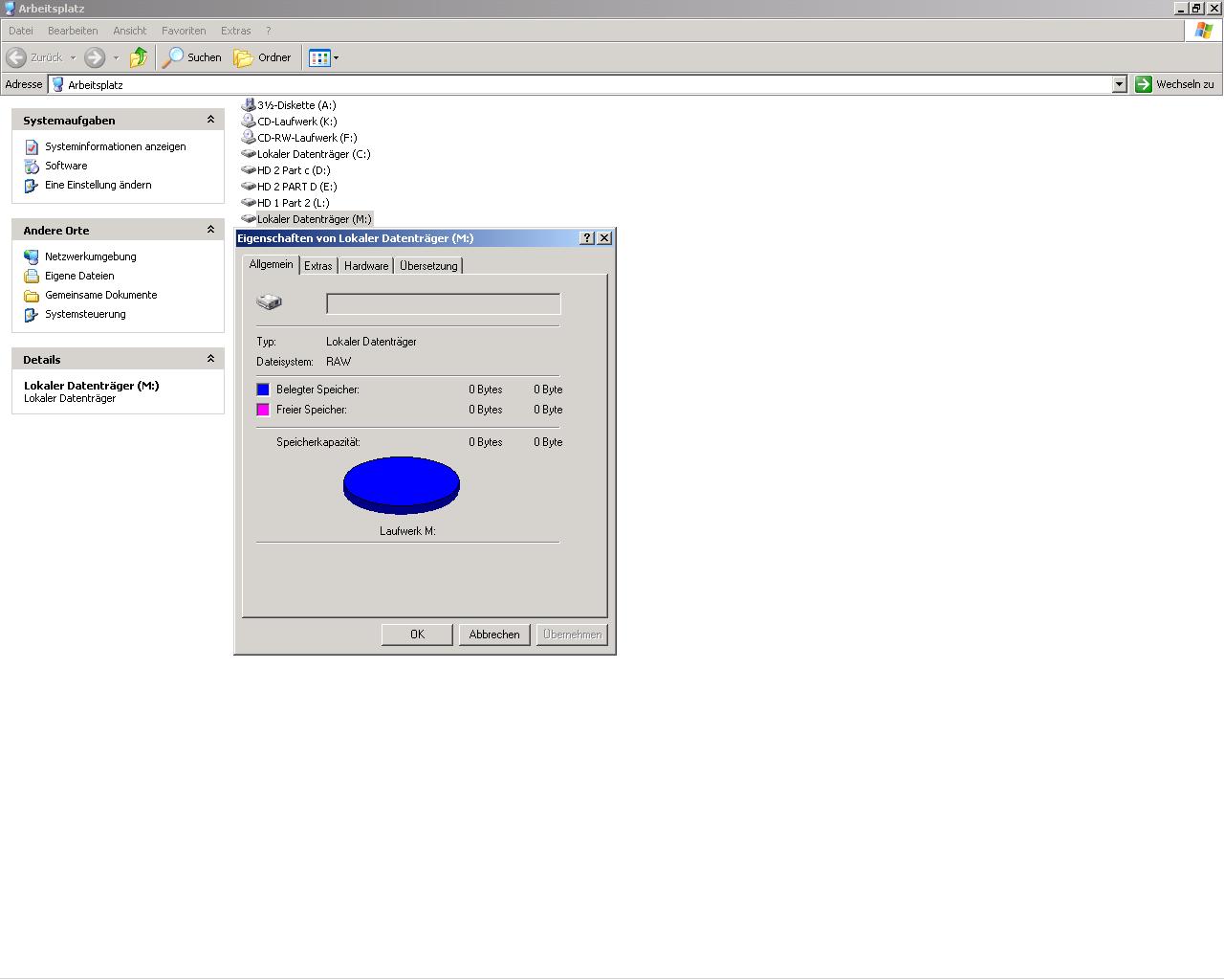

In Windows wird die Partition als Lokaler Datenträger erkannt.
Testdisk erkennt die komplett mit Volumen (Label) als HD 1 Part 3 Drive Image .
Daher sollten zuerst die Rechte überprüft werden.
So ein Verhalten kann auch durch Benutzerrechte auftreten.
Sowas kann manchmal nach Neuinstallation passieren.
Dieses möchte ich prüfen.
Zum prüfen sollte die einfache Dateifreigabe deaktiviert sein.
Geht bei Explorer / Extras / Ordneroptionen.
Bei Einfache Dateifreigabe verwenden (empfohlen) bitte den Haken entfernen.
Mache dann mal Rechtsklick auf den Lokalen Datenträger und gehe auf Eigenschaften.
Klicke mal den Reiter Sicherheit an.
Setze mir bitte davon einen Screenshot.
Auch kann es helfen, wenn du (nachdem du die eifache Dateifreigabe deaktiviert hast) im abgesicherten Modus startest.
Geht wenn du Windows startest F8 drückst.
Dort melde dich als Administrator an.
Mache dort Rechtsklick auf den Lokalen Datenträger / Eigenschaften / Sicherheit .
Setze bei dem Admin-Konto wenn nötig bei Zulassen alle Haken.
Starte Windows erneut im normalen Modus.
Gehe wieder auf den Lokalen Datenträger.
Mache Rechtsklick / Eigenschaften / Sicherheit .
Markiere deinen Benutzernamen mit Adminrechten.
Überprüfe auch bei Zulassen ob dort alle Haken gesetzt sind.
Ansonsten setze die Haken.
Bestätige mit Übernehmen und OK.
Prüfe es.
Viele Grüße
Fiona

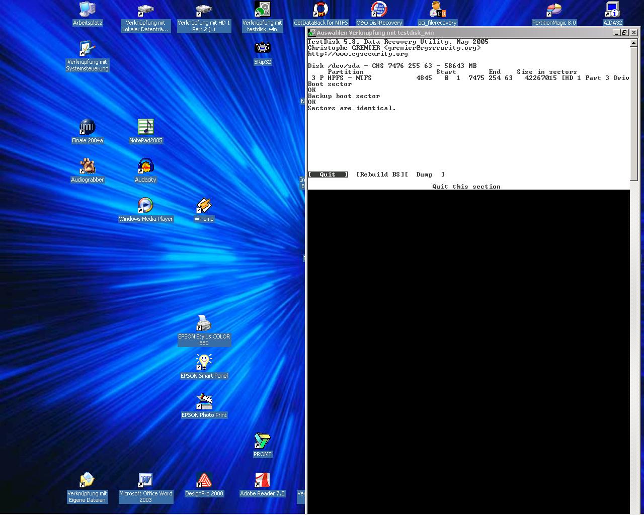

Starte mal Testdisk.
Gehe mit dem Pfeil nach rechts auf das Menü [Advanced].
Wähle dort mit dem Pfeil die beschädigte Partition aus.
Bestätige bei [Boot] mit Enter.
Setze mir einen Screenshot.

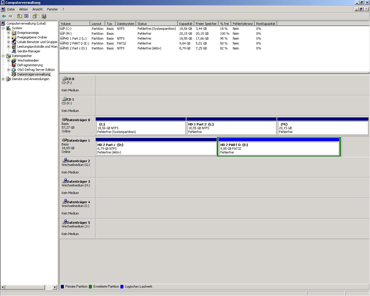

Sreenshot für Fiona
Hier der screen von der Datenträgerverwaltung

bootsestor in testdisk.....
Der Bootsektor ist in Ordnung.
Daher kann Testdisk für dich nichts mehr tun.
Es gibt an der Partition nichts zu reparieren.
Bleibt Datenrettungssoftware da es so aussieht, daß das Dateisystem beschädigt ist.
