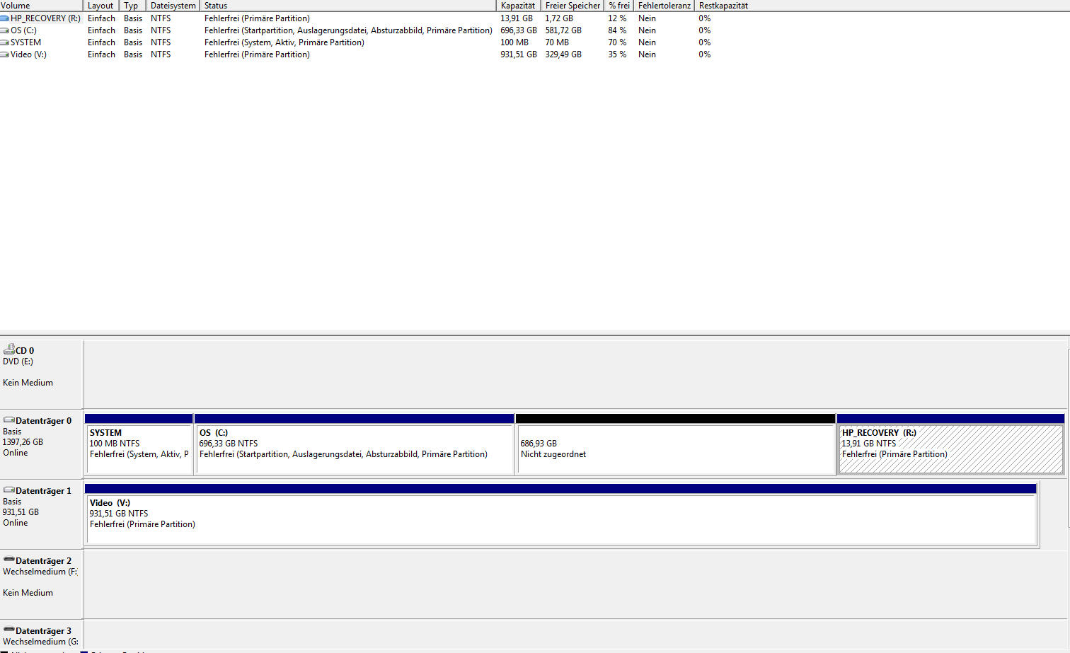

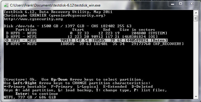

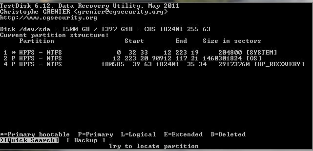

nachdem auch bei mir plötzlich das Problem „Nicht zugeordnet „ Bild 1 aufgetreten ist, habe ich alle bisherigen sehr gut formulierten Anweisungsschriften und Vorschläge intensiv durchgelesen und auch praktiziert. Nach Quick Search zeigt Bild 2, dass die dritte Partition ( Daten ) wiedergefunden und wie im Bild 3 erkennbar auch die Dateien erkannt werden.
So weit so gut. Ich weiß nicht, wie ich jetzt weitermachen soll. Denn mich irritieren die Buchstaben „ D „ in der ersten Spalte, Bild 2. Muss ich da etwas ändern? Und wie soll ich dann weiter verfahren?

D bedeutet Deleted, gelöscht.
Kommt daher, da ab Vista/ Win7 die Partitionen an Megabytgenzen ausgerichtet sind und nicht nach Intel-Standard an Cylindergrenzen der Festplatte.
Auch mal Infos;
https://www.computerbase.de/artikel...sk.859/#abschnitt_hinweis_zu_vistapartitionen
Kann alles wiederhergestellt werden, da nur die Partitionstabelle defekt ist.
Partitionen sollten auf P für Primär gesetzt werden.
Geht durch markieren und mit Links oder Rechtspfeil.
Wahrscheinlich hat die Partition HP_Recovery einen anderen Partitionstyp.
Ich gehe da mal von Windows Restore aus?
oder wenn du es weißt teile es mit.
Informationen für die Wiederherstellung werden dann von mir gsetzt.

Im Bild 1 steht, wie von Anfang an, bei dieser Partition " Primäre Partition ", oder ist dies etwas anderes??.

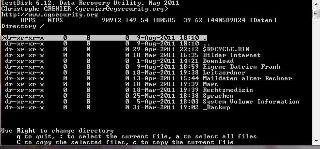

Anbei noch das Bild 4, so wie der Zustand vor " Quick Search " aussah

Bei Win 7 sind die ersten 100 MB für eine Start-Partition reserviert.
Diese hat normal kein Laufwerksbuchstabe und heißt ormal System Reserviert oder System Reserved.
Daher ist diese Partition mit ein Stern richtig als aktiv gekennzeichnet.
Die zweite OS daher richtig nur als P für primär.
Teile mal mit, ob es so bei deiner ersten Partition stimmt.

Ja, bei der Start-Partition steht bei der Dateiträgerverwaltung unter System „ Primäre Partition „ , wie bei allen anderen auch. Nach dem „Quick Search „ ( s. Beitrag #23 ) steht dort ein „Stern“ und bei allen anderen ein „ P „.
Kann ich nun dieses Abbild bei meinen gesamten Partitionen ( s. Beitrag #21, Bild 2 ) eintragen?
