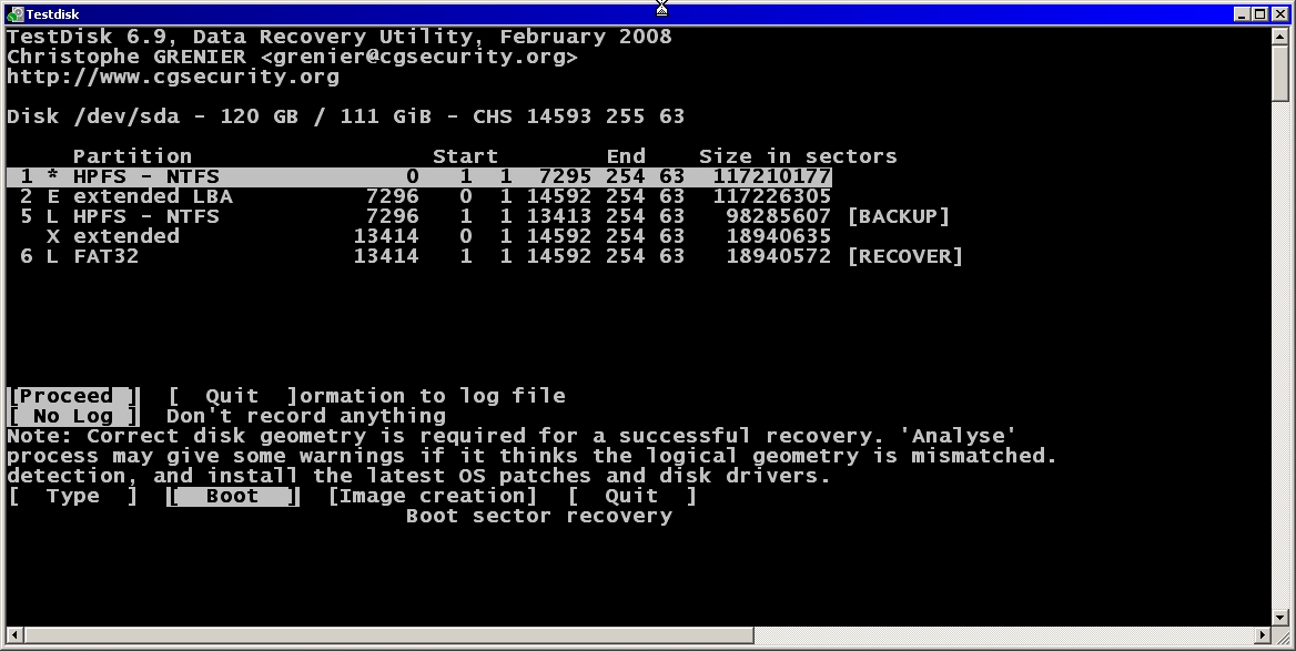

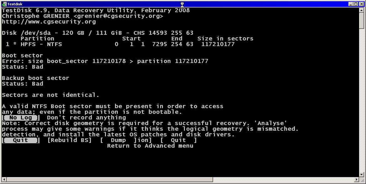

Lediglich nach dem Einsatz von Testdisk 6.9 zeigte sich das der Bootsektor wohl beschädigt ist, bzw. die falsche Größe aufweist. (Siehe angehängte Screenshots).
Meine Frage nun: Kann ich die Option "Rebuild BS" zum reparieren einsetzten ohne das gleich alle Daten auf dieser Partition verloren gehn. Hatte nämlich im vergangen Jahr ein Problem mit zerschossenem Betriebssystem sodass ich es neu aufsetzen musste. Seitdem besteht auch das Prob. mit dem defragmentieren.

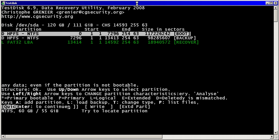

Sieht so aus, das deine Partition sich einen sektor, wahrscheinlich nach Defrag geändert hat.
Wenn die Partition nicht mehr zur Größenangabe im Bootsektor passt, wird das Dateisystem nicht mehr angezeigt.
Daher belegt deine erste Partition auch denselben Cylinder, bei der deine zweite Partition anfängt.
Im Fall sollte mal eine Diagnose des Bootsektors gemacht werden.

Gehe bei diesem Screen auf RebuildBS;
https://www.computerbase.de/forum/attachments/04-testdisk_advanced_boot-jpg.94437/
Lasse es laufen und gehe nicht auf Write um den Bootsektor zu schreiben.
Nach RebuildBS siehst du hinterher das Menü List.
Gehe da nur drauf und teile mit ob deine Daten oder eine Fehlermeldung angezeigt wird.
Wenn deine Daten nicht angezeigt werden, lasse die tiefere Suche nochmal laufen.
Hinterher werden die erste und zweite Partition als D=gelöscht angezeigt.
Grund ist, deine erste Partition wird einen Cylinder größer gefunden und siehst du auch daran, das die bis Cylinder 7296 geht und auch den ersten Cylinder der zweiten Partition benutzt.
Drücke dort auch p und teile mit, ob diese deine Daten oder eine Fehlermeldung anzeigt.

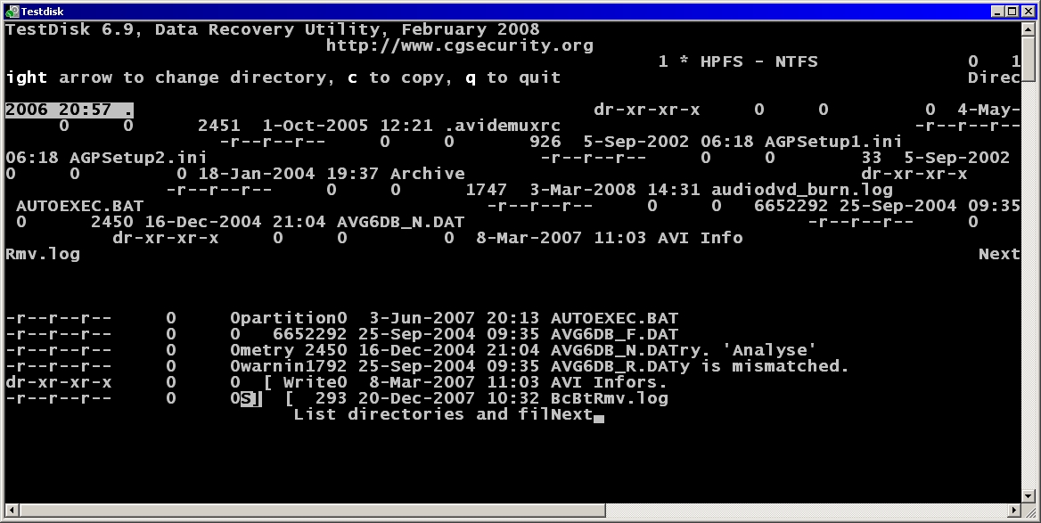

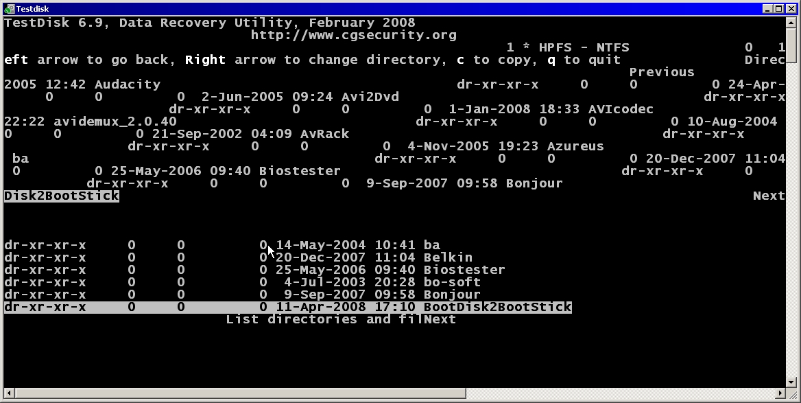

habe nach deinem Rat Testdisk gestartet und unter RebuildBS nach Fehlern Ausschau gehalten. Es wurden jedoch keine Fehler, sondern die Dateien und Verzeichnisse einwandfrei angezeigt, eine tiefere Suche habe ich mir daher erstmal erspart. (Siehe Bilder). Von chkdsk lasse ich eh liebe ganz die Finger, hab da kein Vetrtrauen in das Windowstool. Defragmentiert habe ich bislang ausschließlich mit dem Windows Defrag. Wie gesagt läuft das System ja ohne Probleme, keine Abstürze, einwandfreies Booten usw. Auch sind auf der Partition C: noch gut 20% freier Speicherplatz was ja für die Defragmentation ausreichend ist. Auch eine Fehlermeldung wurde beim defragmentieren nicht ausgeworfen. Lediglich im Abschlußfenster kam die Meldung das einige Dateien nicht defragmetiert werden konnten, diese werden jedoch nicht angezeigt.

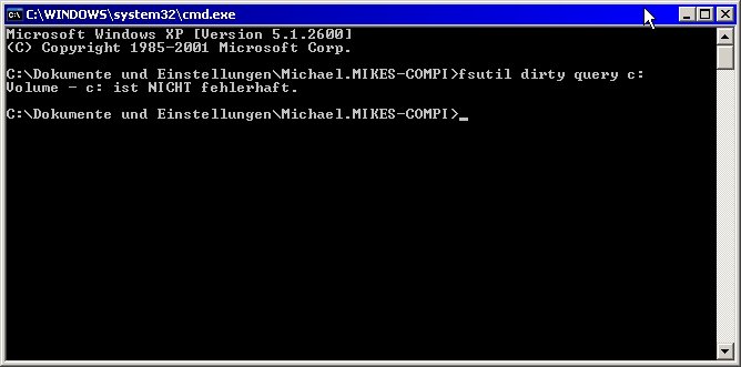

Hm, fsutil sagt mir das Volume c: nicht Fehlerhaft ist

Das dieses Dirty-Flag nicht gesetzt ist, kann schon vorkommen (sollte nur nicht, da es für den autochk abgefragt wird, mit dem der chkdsk nach einem Reboot gestartet wird) und ist auch oft das Problem, dass ein Filesystem immer weiter korrumpiert.
Du solltest jetzt wirklich wie von Fiona empfohlen zunächst versuchen die Daten erst einmal in Sicherheit zu bringen, denn bei weiteren Reparaturversuchen könnte noch mehr verloren gehen und Du hättest dann einen Zustand, auf dem Du immer wieder aufsetzen kannst.
