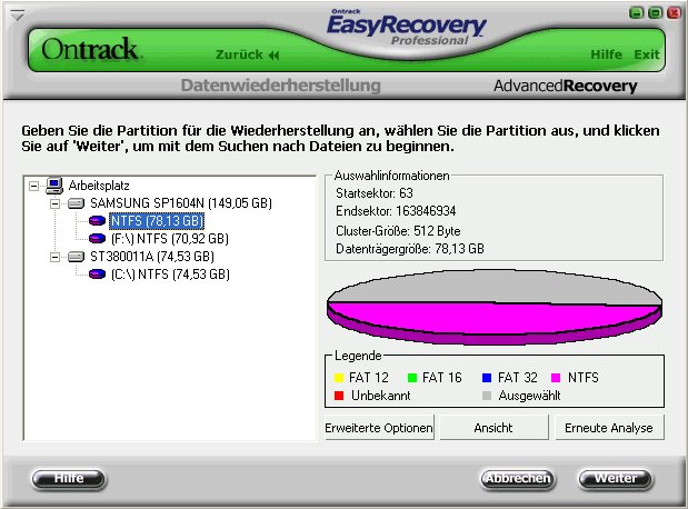

ich kann von der partition nicht booten. ich muss von einer andere fp booten. das lustige ist, dass laut testdisk die structure ok is. aber acronis kann keine partition wiederherstellen. ich hab dann testweise versucht, die daten wiederherzustellen mit easyrecovery ... und dabei wurde die verschwundene nfts-partition erkannt. aber leider kann ich sie nich wiederherstellen bzw. ich weiß leider nicht, wie ich das anstellen soll. bin jetzt mom nicht zu hause. werde gleich mal ein paar screenshots von testdisk uploaden.

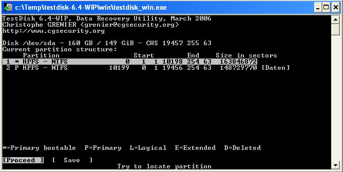

hier mal der erste screenshot
Edit:
hier der nächste
die verlorengegangene partition is natürlich die obere

Ich habe in der Partitionstabelle und nach Proceed keinen Fehler gefunden.
Markiere daher die erste Partition mal und drücke p ob du deine Daten siehst osder einen Fehler erhältst.
Teile es mal mit.
Bei einem Fehler im Dateisystem kann Testdisk leider nicht helfen.

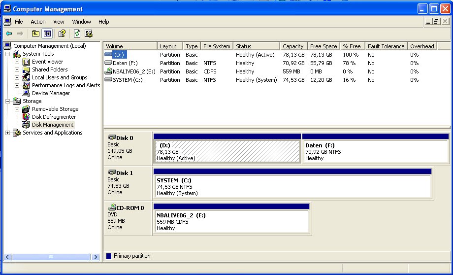

Vor allem da du jetzt ja von einer anderen Festplatte bootest teile mal mit wie die in der Datenträgerverwaltung angezeigt wird.

die verwaltung zeigt dies an
EDIT: vllt hilft das ja weiter. wie gesagt ... easyrecovery is das einzige programm, dass die ntfs partition erkennt
