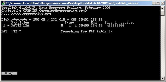

Guten Abend Fiona,
ich habe die "Rebuilt BS" Analyse nun den ganzen Tag laufen lassen... ist zwischendrin auf 5% gesprungen, da hängt es nun. Ich denke, ich kann die wohl abbrechenn. (Siehe Anhang).
Werde danach die von Dir vorgeschlagenen weiteren Schritte durchführen und mich dann nochmal melden.
Vielen Dank soweit und viele Grüße,
Andreas

Hallo Fiona,
zu fett 1)
es kamen keine Fragen auf, es lief nur bis 5% und dann habe ich es abgebrochen. Ich nehme an die weiteren von Dir beschriebenen Schritte können nur nach erfolgreicher "Rebuilt BS" durchgeführt werden..?

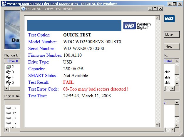

Hallo Fiona,
also photorec konnte in einer Nacht 5 Dateien finden, die zumindest vorher nicht in ter Testdisk-p-Liste in rot standen. Leider ist die noch ausstehende Zeit auf 1,5 Jahre angewachsen und ich habe die Analyse abgebrochen.
Zwischenzeitlich kamen ich auch sehr eindeutige Geräusche aus der Platte. Es klang, als ob der Lesekopf unkontrolliert gesrungen ist, was meiner bescheidenen Meinung nach auf einen physischen Defekt der Platte hindeutet.
Ich habe mir noch über die WD-Support Seite ein Analyse-Tool runtergeladen
http://support.wdc.com/de/download/index.asp?cxml=n&pid=33&swid=3
und es ebenfalls eine Nacht laufen lassen mit dem Ergebnis "too many bad sectors detected" (siehe Anhang)
Naja, ich denke, ich gebe auf...
Viele Grüße,
Andreas
