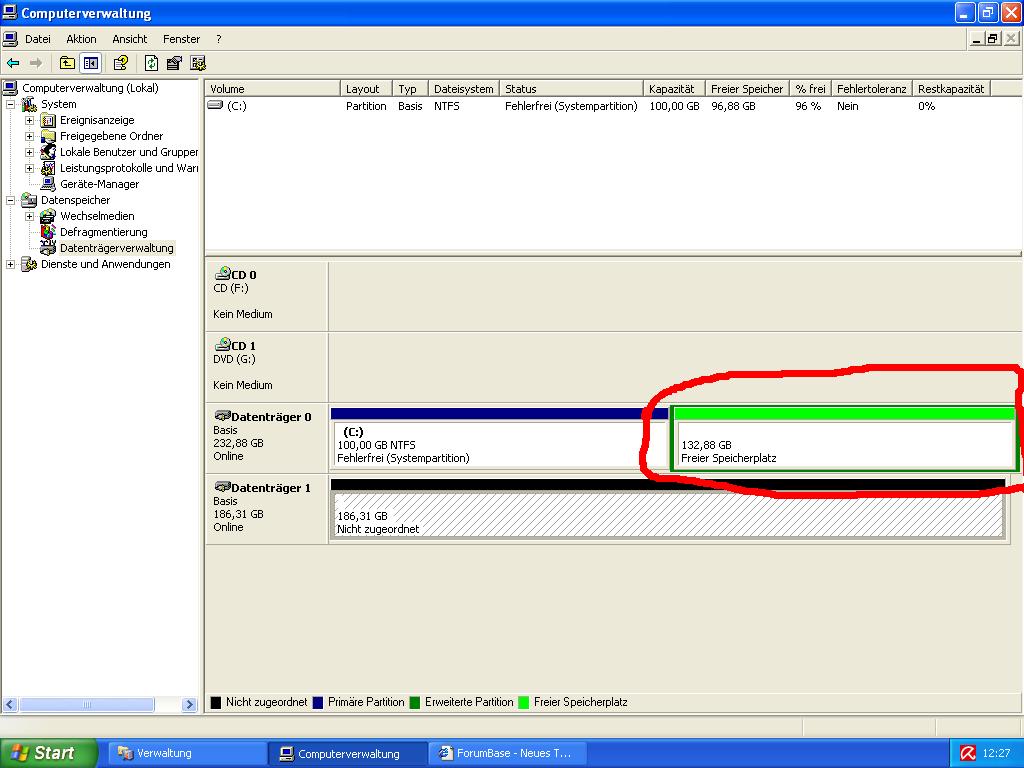

Habe an die LAufwerksbuchstaben meiner festplatte geändert und danach den Rechner neu gestartet jetzt ist die partition nicht mehr da und in der computerverwaltung wird es wie unten auf dem bild zu sehen angezeigt!!!! wie komm ich wieder an meine daten dran!!!
Vielen Dank im Voraus !!!
mfg cinars
Bei dir fehlt das logische Laufwerk.
Mache mir mal eine Diagnose mit Testdisk ob es grfunden und wiederhergestellt werden kann!

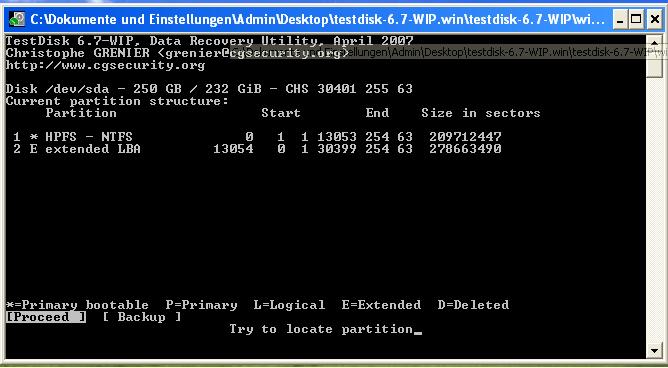

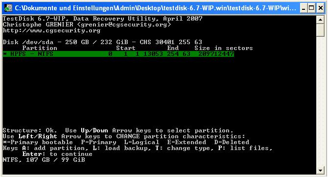

Hier wie gewünscht die Screenshots!!!
Was ist jetzt zu tun? Komm ich noch an meine Daten dran???
Wenn ich den letzten schritt mache, also auf die Taste P drücke kommt eine Fehlermeldung!!!
mfg CinarS
Partition wird anhand des Backups vom Bootsektor gefunden.
Wenn du aber eine Fehlermeldung erhältst, zeigt es auf das Dateisystem.
