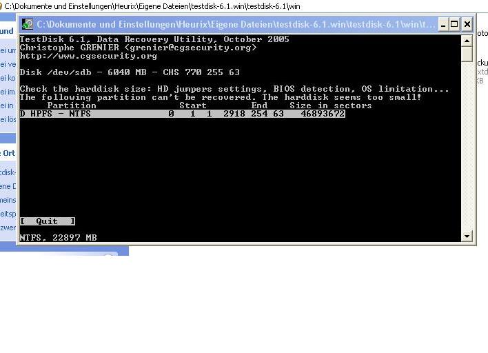

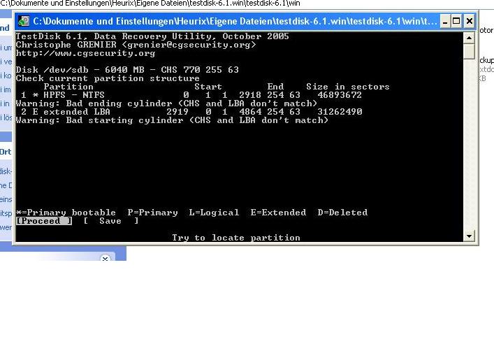

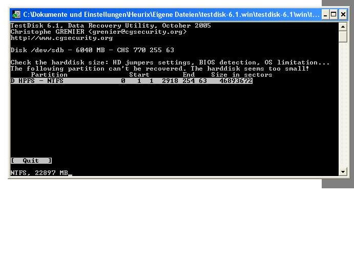

Hallo!
Habe eine ältere Seagate 40GB IDE Platte in zwei Teile partioniert (22GB und 17GB)!!
Nun sind die Partitionen verschwunden (vorher D,F), das Laufwerk (jetzt nur noch F) ist im System noch vorhanden, wird allerdings im BIOS falsch erkannt!!
Name im BIOS CT#4 8"3A (eigentlich sollte hier ST.... stehen)
CHS Capacity 8422MB
Max. LBA Cap. 40018MB
Wenn ich in Windows XP prof. auf das Laufwerk klicke kommt die Meldung
"Der Datenträger im Laufwerk F: ist nicht formatiert!
Soll er formatiert werden?"
Ob die Platte jemals wieder richtig funktioniert ist mir eigentlich egal, aber ich müsste unbedingt an die Daten kommen!
Habe mit Testdisk 6.1 die Platte schon analysiert und einen Deep Search gemacht!!
Weiß aber nicht wie ich jetzt weitermachen soll!!!!!
Besten Dank im voraus!!
Bei dir wird die Festplatte im Bios verkehrt erkannt und zeigt nur eine Größe von weniger als 6 GB an.
Wenn die Festplatte zu klein erkannt wird, hast du nur die Möglichkeit auf den Speicherbereich der ca. ersten 6 GB zuzugreifen.
Auf Dateien die über den Bereich liegen hast du keinen Zugriff.
Auch Dateien die durch Fragmente über den Bereich liegen sind nicht vollständig und somit nicht funktionsfähig.
Eine richtige Erkennung für Datenwiederherstellung muß somit gewährleistet sein.
Ein elektronischer oder physikalischer Defekt muß ausgeschlossen sein.
Von deiner Seite aus kannst du folgendes tun;
Überprüfe die Anschlüsse wie Kabel und Jumpereinstellungen.
Setze mal das Bios wieder zurück auf Standard (Default) und lade die Einstellungen erneut.
Wenn die Festplatte im Bios mit Auto nicht richtig erkannt wird kannst du versuchen die Einstellungen (stehen auf der Festplatte) manuell mal einzugeben.
Benutze die Festplatte mal am secondary IDE-Port und teste es.
Notfalls kann man für den Test ein CD/DVD-Laufwerk abklemmen.
Setze dich mit dem Support vom Festplattenhersteller in Verbindung.
Mache mal eine Diagnose mit dem Herstellertool.
https://www.computerbase.de/forum/threads/hdd-diagnose-recoverytool-sammlung.58108/
Teile mal den Originalnamen der Festplatte mit.
