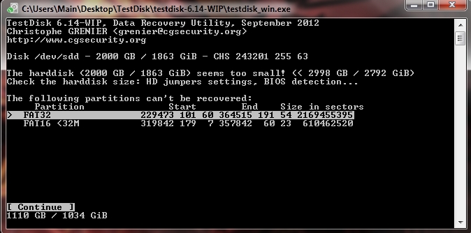

hier ein Screen der Quicksearch Ergebnisse. Die markierte ist die, die als erstes verschwand.
Deepscan hab ich erst mal weggelassen, das würde bei 2TB zu lange dauern und gefunden wurden ja schon alle

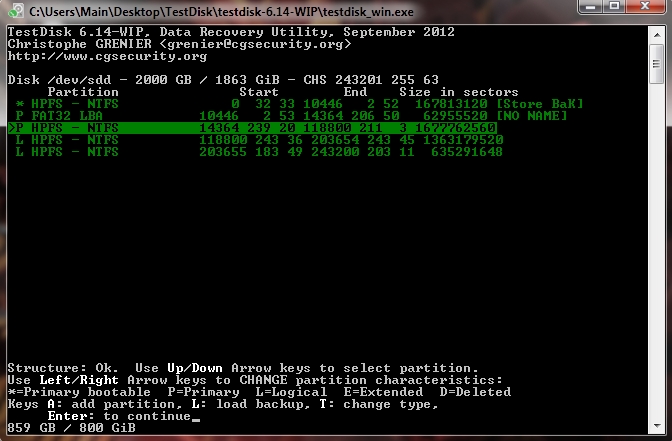

hi,
habe nochmal beim das Festplatten-Tool "Seatools" von Seagate einen einfachen Kurztest
und den Langzeittest/Generic Long Test durchgeführt und beide bestanden.

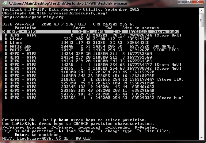

Habe dann nochmal TestDisk mit dem DeepSearch durchlaufen lassen und die Ergebnisse im
Anhang erhalten.
Soll ich mein Glück nochmal versuchen, oder lieber die Finger von TestDisk lassen und eine
andere Software ausprobieren?

Na, sieht ja gut aus -
Jetzt ordnest Du einfach (nur in einer Zeile je Partition, manche weden doppelt angezeigt) bei den ersten Beiden *(active primary) bzw P(rimary) und den anderen L(ogical) zu und machst ein WRITE und die Sache sollte gegessen sein. (die Extended fügt Testdisk automatisch hinzu)
hey,
hab es inzwischen hinbekommen. Mit Testdisk konnte ich leider nur zwei der drei verschwundenen Partitionen wiederherstelle. Hab es dann aber mit Chkdsk hinbekommen, den Rest wiederherzustellen.
