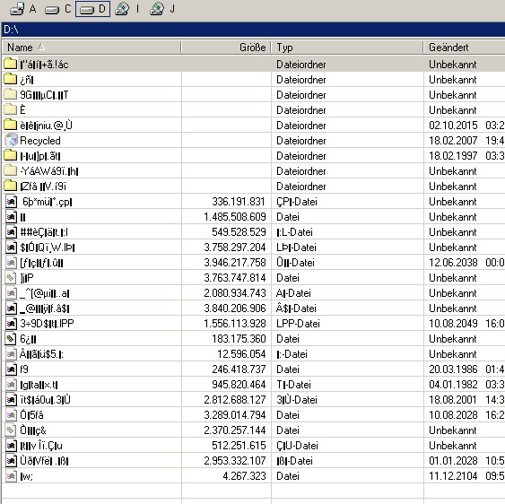

Nachdem ic testdisk ausgeführt hatte, war D jetzt auch weg und da sind meine wichtigen daten drauf!!!!
Das heißt: Die partition war noch da, aber es sind komische zeichen drauf :((

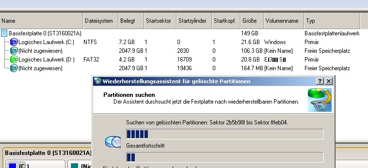

Jetzt versuche ich - echt blöd dass ich da nicht zuerst draufgekommen bin - mit Paragon Partition wieder herstellen.
es läuft etwa 10 min dann fängt es wieder vorne an. Hat testdisk da was überschrieben? War docvh nicts da????

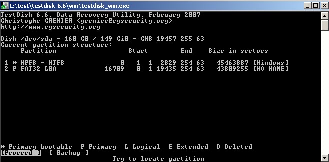

Starte Testdisk bestätige bei dem Log-Datei-Screen mit Enter, wähle deine betroffene Festplatte aus und bestätige mit Enter, bestätige bei Partition Table Typ Intel, bestätige bei Analyse mit Enter und setze mir einen Screenshot.
Bestätige bei Proceed und setze mir auch einen Screenshot.

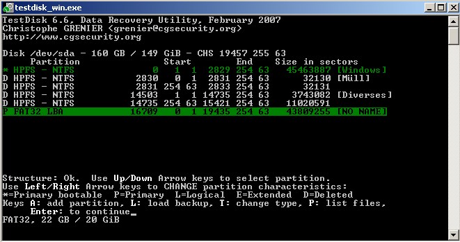

Bestätige weiter bis du zum Menü kommst wo unten steht [Quit] [Search] [Write] und gehe mit dem Pfeil auf [Search] (tiefere Suche) und lasse es laufen.
Setze mir auch einen Screenshot.
Die betroffene Partition sollte wenn du den Screen machst markiert sein.
Markiere mal die betroffenen Partitionen und drücke p auf der Tastatur ob deine Daten angezeigt werden oder eine Fehlermeldung.

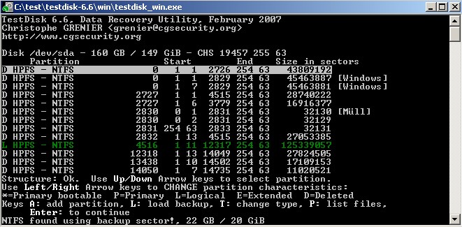

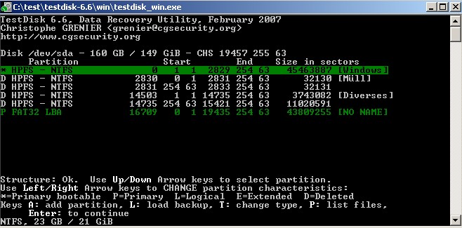

Mit 6.6 kam ich zu folgendem Ergebnis (Bilder)
Nochmal zu meinem Unwissenden tun zuvor:
Ich markierte damals das LW K und drücvkte auf WRITE
danach war die D Partition mit komischen Zeichen übersät.
Auch ist sie jetzt nicht mehr NTFS sondern Fat32
habe WIN2000 mit SP4
Müll ist K (sah so auch VOR dem Drübershreiben aus) ist seltsamerweise eine Bootpartition wie C
Diverses ist G

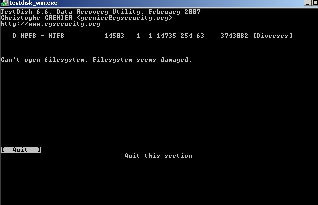

Also das vorletzte Bild mit den 4 XR Zeilen ist die Ananlyse von: Müll, der 15 MB Partition die ic gelösch hatte)
Und die Cannot open.." von Diverses (mittleses Ausgangsbild)

Markiere die Partitionen nach der tieferen Suche der Reihe nach durch und drücke p bei welcher du deine Daten siehst.
Zurück kommst du mit q drücken.
Teile es mir mit.
Partitionen die deine Daten anzeigen werden dann für eine Wiederherstellung gesetzt.
Teile es mal mit.

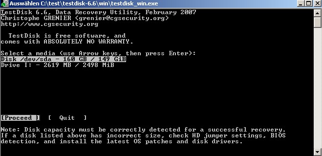

AW: Partitionen weg!
ich verstehe nicht ganz wie du das meinst:
Also Windows (C) läuft ja.
Interessant ist partition K (Müll). Ich markiere also von Müll bis ...? (Bild 4)
Und wie markiere ich mehrere zeilen?
Was bedeutet die grüne mit dem L?
was bedeutet: bei welcher du deine Daten siehst? Ich sehe gar nichts (Bild 5 )

Markiere mal immer nur eine Zeile.
Eien Zeile ist immer eine Partition
Drücke dann p ob du auf der Partition deine Daten siehst.
Wenn du deine Daten auf einer Partition siehst, notiere die und teile es mit.
Diese kann dann versucht werden wiederherzustellen.

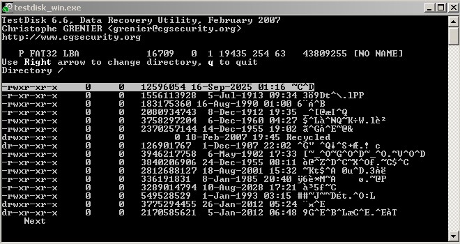

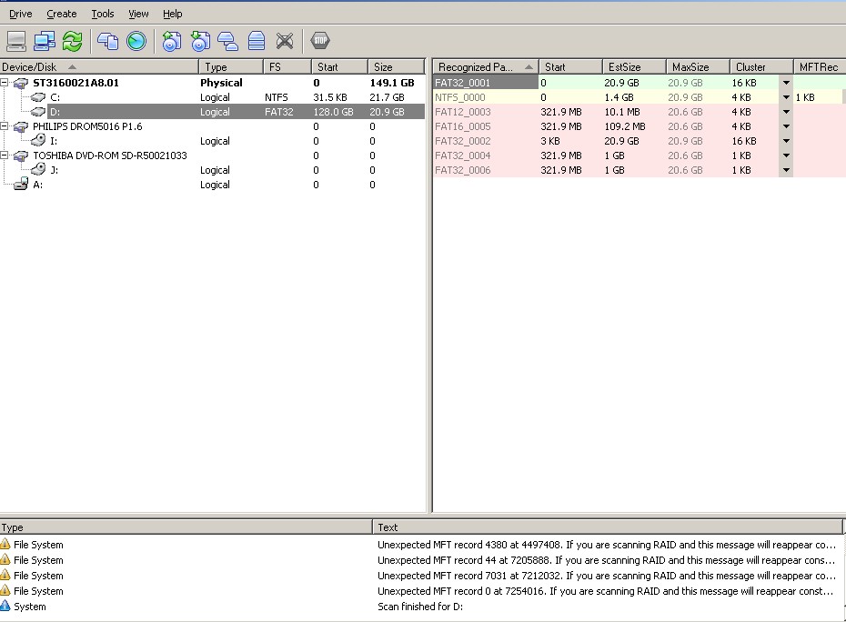

ich habe jetzt mal D (siehe Pic oben ) gescannt. Mit den krytischen zeichen.
Mit restorer2000 und testdisk.
Wie gesagt: Die Platte war ntsf und ist jetzt fat32. weiß der kukuck warum
