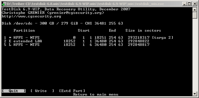

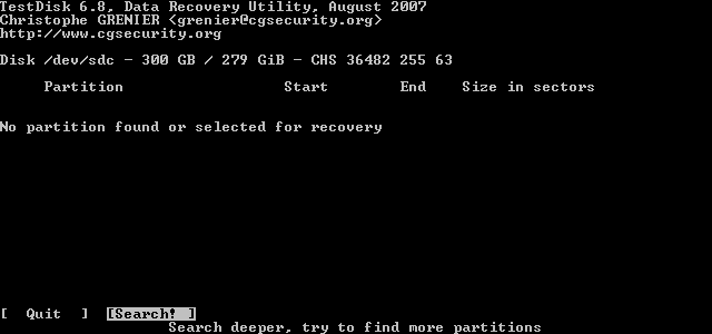

Der Versuch, zwei Partitionen zusammen zu führen, endete mit "Read-Error".
PM8 vermeldete den "Fehler 106" (USB, 300 GB) - die Partition war weg.
"Get-Data-back" rettete zwei kleinere Ordner, der Rest war undefinierbar
und durchgestrichen.
Meine Versuche mir TESTDISK waren erfolglos - siehe screenshots.
Sollte ich irgendetwas vergessen haben? (Außer :"Erst Daten sichern !!!)

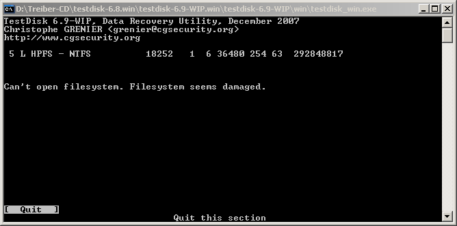

Dein logisches Laufwerk hat einen Fehler bei der Zahl 6.
Partitionierungstools und Bootmanager ändern das gern.
Diese ist verkehrt und sollte eigentlich 1 sein.
Bestätige daher mal an dem ersten Screen an dem die Partitionen grün agezeigt werden mit der Eingabetaste und lasse die tiefere Suche Deeper Search laufen.
Schaue mal ob dein logisches Laufwerk dann ordnungsgemäß gefunden wird und setze mir einen Screen.
Lasse bitte auch die Dateien listen.
Viele Grüße
Fiona

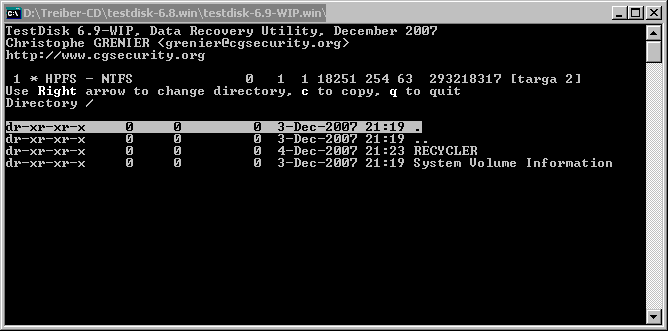

Gemacht.
Die Partition Targa2 konnte ich retten.
PM hat versucht ,die Dateien von der (verlorenen) Partition
auf Targa2 zu kopieren.
Grüsse
von ralle2

Wenn keine Partition njach deeper Search gefunden wurde, bleibt höchstens die Möglichkeit die Partition Standard und Standesgemäß manuell einzugeben.
Das bedeutet den falschen Wert 6 auf 1 zu korrigieren.
Dann eine Diagnose des Bootsektors zu machen.
Anleitung kann ich setzen.
Testdisk arbeitet nur mit dem MBR->Partitionstabelle und dem Bootsektor.
Rührt somit nichts an den Daten in den Sektoren.
Ansonsten bleibt nur Datenrettungssoftware.
Wenn du gleich Datenrettungssoftware einsetzen möchtest teile es mit.
Ansonsten würde ich die Anleitung setzen.

Wie anfangs geschrieben - die Datenrettungssoftware "GetDataBack" hat mir
zwei verlorene Ordner zurück beschert, der Rest war unbrauchbar.
Und da Testdisk keine Dateien findet, bliebe wohl nur noch die Korrektur des
falschen Wertes 1.
Daher wäre eine Anleitung sehr schön.

Nein - da ist eine Raute *
Gruss
ralle2
Dieses betrifft nur deine eingegebene Partition die ein logisches Laufwerk ist.
Die erste Partition ist primär und bootfähig.
Wenn du von der nicht bootest, kannst du die auf P für nur primär setzen.
Ist aber nicht tragisch, da jede Festplatte eine bootfähige primäre Partition haben darf.
Das bedeutet die erste Partition kannst du wenn du von der nicht bootest auf nur primär P setzen, die Partition mit dem Wert 6 auf D und die neu eingegebene muß auf L für logisches Laufwerk gesetzt werden.

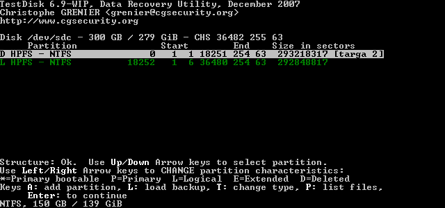

Also - * mißachtet.
D für gelöscht.
Enter
Ergebnis: siehe Bild
Oder habe ich mich etwas DAUig angestellt?
Grüsse
ralle2
Sieht so aus! :rolleyes:
Es ist überhaupt keine Partition zum abspeichern vorhanden!
Ich gehe von diesem Bild aus;
https://www.computerbase.de/forum/attachments/test1-gif.82070/
Du mußt die Partitionen komplett in die Partitionstabelle eintragen.
Die erste muß erhalten bleiben, daher lasse die einfach mal so!
Die zweite muß auf D für deleted=gelöscht gesetzt werden, da zwei Partitionen nicht den selben Speicher belegen können.
Wenn du dann deine zweite einegegeben hast, dann passt es und du mußt die andere zweite Partition auf D setzen, da du sonst eine Fehlermeldung mit bad structur erhältst.
Wiederhole es bitte und setze mir nach der Eingabe den Screen, damit ich es mir anschauen kann.
Viele Grüße
Fiona

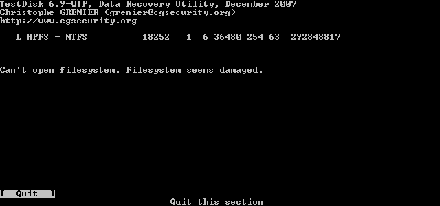

Erst die Tücken der Technik
und dann noch Sarkasmus :grr:
Nun ergibt sich ein neuen Bild (su)
PM zeigt an:
I: targa2 143173 MB NTFS aktiv primär
* unzugeordnet 142992MB keine primär
Das hätte ich gern als Bild gefunkt, aber error saving bei Srip.
Und nu ?
Grüsse
ralle2
Gibt keine Tücken oder Sarkasmus.
Ich weiß bei dir nicht was du gemacht hast.
Du solltest nur das logische Laufwerk manuell eingeben und auf L setzen.
Die andere Partition mit dem Wert 6 auf D.
Den Rest in Ruhe lassen.
Nur so kannst du die manuell erstellte Partition speichern.
Du kannst niemals die verkehrte Partition mit dem verkehrten Wert 6 und die manuell Eingegebene zusammen speichern.
Du solltest die erste Partition einfach in Ruhe lassen, da die vorhanden ist!
Wenn du diese auch auf D gesetzt hast, dann ist die weg.
Jetzt mußt du diese zuerst wiederholen.
Teile auchmal mit ob du bei Advanced irgendwas gemacht hast.
Irgendwie passt was nicht!
Gehe auf deinen letzten Screen einfach auf Search! und lasse es laufen!
Die erste Partition sollte dann gefunden werden und sollte dann gespeichert werden.
Testdisk arbeitet nach Intel Standard und ist somit konform.
Dann hättest du die Ausgangssituation.
Setze mir dann den Screen um diese zuerst wiederherzustellen.
Normal gebe ich jeden Tastendruck vor.
Jegliche Abweichungen können zu Probleme führen.
Daher bei Unsicherheiten fragen.
Viele Grüße
Fiona

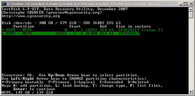

Bitte schön - der screen nach dem Durchlauf.
grüsse
ralle2
Deine erste Partition targa2 hast du auf deinen letzten Bild wieder auf D für gelöscht gesetzt.
Lasse es mal.
Wenn du eine Partition auf D setzt, dann ist die weg!
Die soll wenn du von der dein Computer startest, auf Stern gesetzt sein und wenn du dein Computer nicht von dieser Partition startest auf P für nur primär.
Geht im Fall mit dem Links oder Rechtspfeil auf der Tastatur!
Bestätige dann mit Enter.
Gehe auf [Write].
Bestätige dort mit Enter, y und Ok.
Im Fall wenn bei dir ein Bootsektor defekt sein sollte, kann dort noch ein Menü Boot erscheinen.
Bestätige dann aber nur im Fall mit Backup BS.
Beende Testdisk und starte den Computer neu.
Wenn chkdsk bei Systemstart kommen will, beende chkdsk erstmal.
Geht innerhalb von 10 Sekunden durch beliebigen Tastendruck.
Überprüfe das Ergebnis und teile es mit.
Jetzt hast du deine Ausgangssituation wieder!

Ich habe jetzt noch einmal alles (genau) gemacht, was du in Nr.6 geschrieben hast.
Nach "advanced" kam nicht die ausgewählte Partition 2, sondern die 1. (targa2)
Ich weiss nicht, was PM8 bei der Zusammenführungsaktion mit den Daten von 2
gemacht hat - testdisk kann sie nicht lesen.
Zu Rettungssoftware:
Restore2000 brachte nichts Brauchbares, GetDataBack immerhin zwei kleinere Ordner.
Verändern diese Programme etwas an der Platte, oder lesen sie sie nur?
Zu Srip:
Das Lesen der aktiven Anwendung klappt oft erst nach drei oder vier Versuchen.
Gibt es da etwas zu beachten?
Und wie wird der "tiefe Durchlauf" von testdisk gespeichert?
Und schliesslich die Hauptfrage: Gibt es noch Rettung für Partition 2?
Grüsse
von ralle2

Die erste Partition targa2 sieht leer aus.
Die zweite Partition wurde leider nicht eingegeben.
Ist noch dieselbe wie vorher mit dem verkehrten Wert 6.
Nur in Partition Magic hatte die Fehlermeldung 106 ausgesagt, das die Partition verkehrt anfängt anstatt mit 1.
Anleitung hatte ich oben deshalb gesetzt.
Weiß nicht warum die fehlt oder es nicht klappt.
Weiter zum Sachverhalt;
Wenn GetDataBack nur zwei Ordner findet, weist es auf ein beschädigtes Dateisystem hin.
Testdisk repariert nur die Partitionstabelle oder den Bootsektor.
Gibt noch eine Option in Konjunktion mit chkdsk im Menü Advanced als Repair MFT.
Rate ich aber nicht.
Sichere Alternative ist Datenrettungssoftware.
Diese greift nur lesend auf den Datenträger zu und nimmt keinerlei Änderungen vor.
Daher müssen dann die erkannten Daten auf einen anderen intakten Datenträger kopiert werden.
Wenn du mit GetDataBack keinen Erfolg hattest, hattest du mit Restorer2000 V3.3 in der Demo die Festplatte markiert und gescannt?
Markiere nicht die Partition!
Hinterher siehst du oben im rechten Fenster die Partitionen.
Durchsuche die, die deinem Speicherplatz bei der zweiten Partition bei Start entsprechen.
Grund ist, es wurde auch die erste Partition gescannt.
Durch Verschieben von Daten bei PMagic kann sich der Anfang des Laufwerks verschoben haben.
Auch wenn Daten verschoben werden und PMagic abbricht, können Daten beschädigt sein.
Ist aber eher selten.
GetDataBack ist nicht immer Erfolgreich.
Scavenger findet bei NTFS manchmal mehr und ist auch günstig.
http://www.de.quetek.com/
Wenn du möchtest, kannst du es testen.
Versuche damit den langen scan um gute Ergebnisse zu erzielen.
Viele Grüße
Fiona
