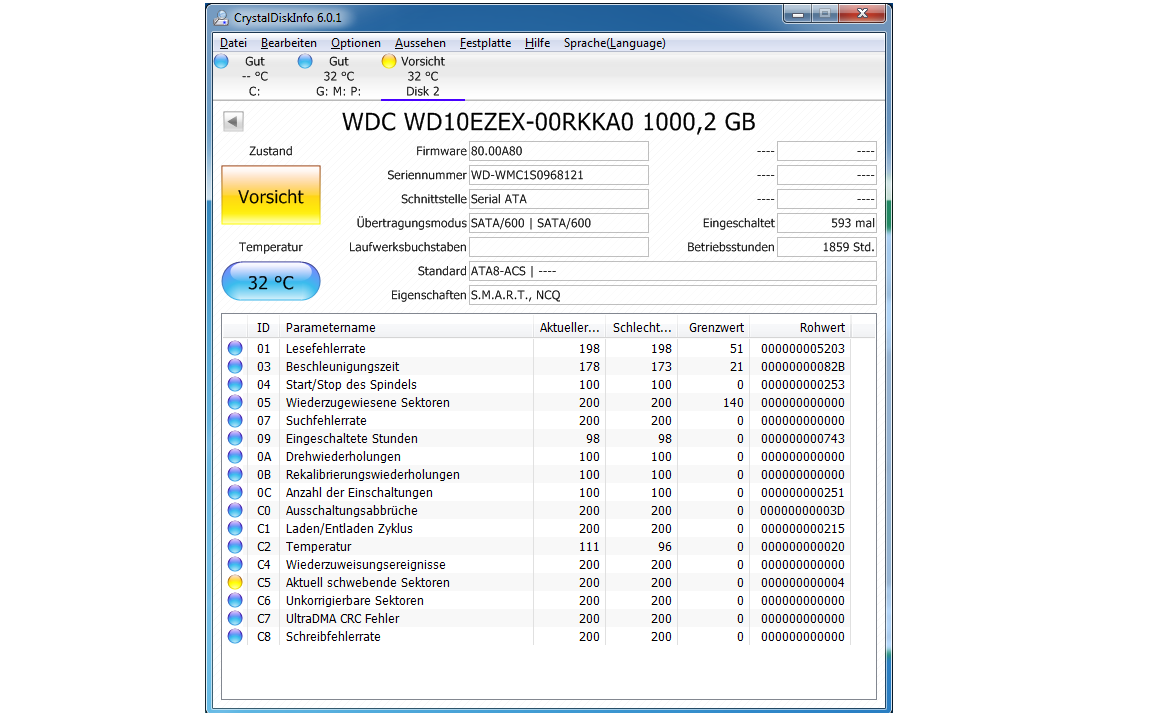

da meine interne Festplatte wohl vor kurzem Probleme hatte habe ich jetzt die Festplatte im Pc von meiner Freund neu formatiert (low level formatierung). Danach habe ich sie wieder bei mir eingebaut und windows neu installiert und alle anderen wichtigen Programme. Jedoch ist dabei mehrmals ein windows-update fehlgeschlagen und der Pc hat dann irgendwann nicht mehr gestartet und ich hatte gänzlich keinen Zugriff mehr auf die Festplatte. Jedenfalls kurz gesagt es war genau dasselbe Problem das ich davor hatte, weshalb ich dann die Fesplatte formatiert habe. Zu dem thema hatte ich vor kurzem ja einen Thread eröffnet: https://www.computerbase.de/forum/threads/pc-bootet-nicht-win-7-home-premium-64bit.1275218/
Jedenfalls kommen wir jetzt zu meiner eigentlichen Frage, ich habe ja jetzt dann zum zweiten mal die Fesplatte low level formatiert bei meinem Freund und danach habe ich den Seicher noch nicht zugewiesen und dann mal mit hdtune einen Health-Check gemacht. Dabei hat er zwei "unstable sectors" entdeckt. Weil ich vermute, dass mein Problem auch durch die "unstable sectors" ausgelöst werden könnte, würde ich gerne bevor ich die Festplatte wieder an meinen Pc anstecke, bei dem Pc von meinem Freund partitionieren undso weil der Speicher ja noch nicht zugewiesen ist und dann chkdsk ausführen lasse um die "unstable sectors" zu reparieren.
Nun wollt ich wissen ob ich nun beim Pc von meinem Freund dort einfach eine große Partition machen kann und die checken lassen kann und dann nachher auf meinem pc wenn ich Windows installiere dann die Partition aufheben kann und dann neu Partinionieren kann?

Lade dir Crystal Disk Info runter und poste nen Screenshot der SMART-Werte der HDD.

Erst testen - CrystalDiskInfo - und posten.
Hört sich aber nicht gut an.
Hier ist der Screenshot.
Können eigentlich diese Schwebende Sektoren nicht auch repariert werden wenn ich die Festplatte ganz normal formatiere? Sie mus ja sowieso noch formatiert werden da der Speicher auch noch nicht zugewiesen ist.

Da steht groß - Vorsicht.
Dieser Platte würde ich nix mehr anvertrauen wollen.
Sichere alle relevanten Daten alsbald auf eine andere Platte und ersetze diese hier.
