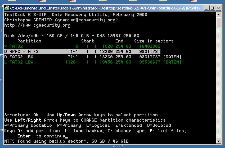

vielen dank für deine antwort! der lba patch hat mir gefehlt. habe ihn jetzt eingespielt und die platte wird korrekt mit 160gb angezeigt. die die tiefe suche von testdisk hat die fehlende partition gefunden (es ist die zweite), kann darauf jedoch keine daten anzeigen.
die kaputte partition (die erste) wird gefunden und daten werden angezeigt. dateinamen sind ascii-müll, datum und uhrzeit sind korrekt.
anbei 2 screenshots von der fehlenden partition.
hab ich noch ne chance, was zu retten? wie gehts jetzt weiter?

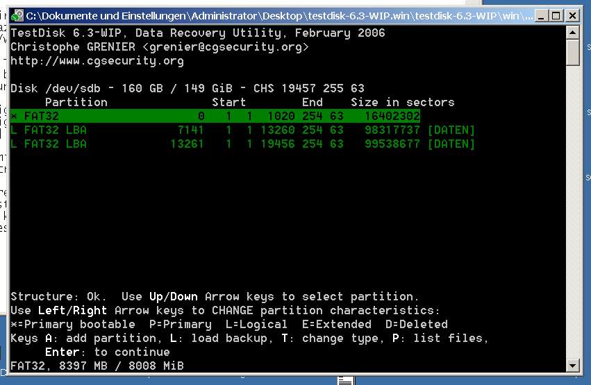

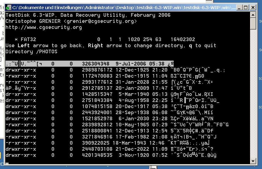

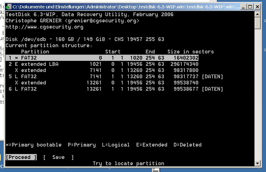

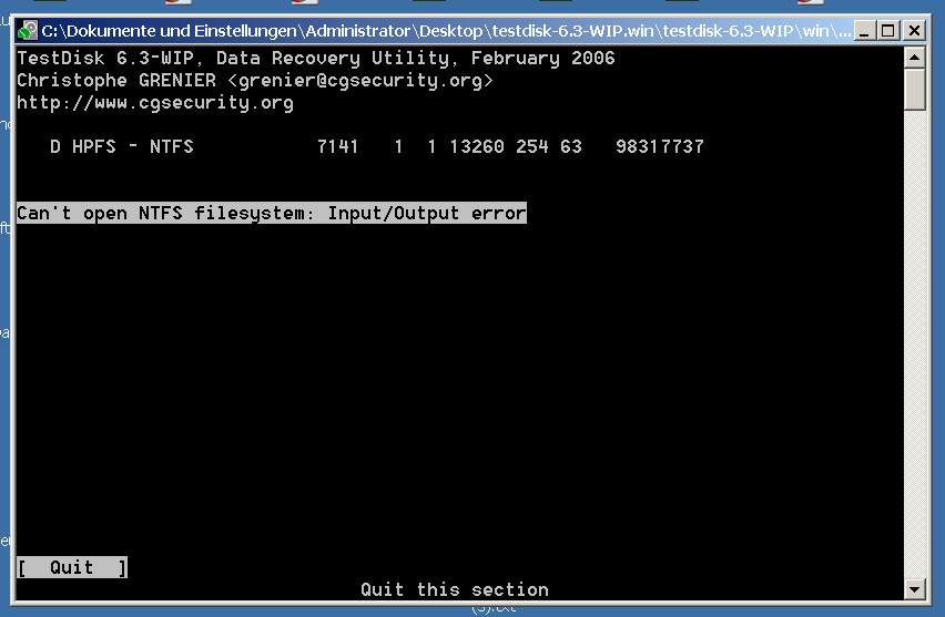

AW: PartitionMagic8 hat Partitionen gekillt - bin verzweifelt
hier sind die screenshots:
screenshot_04 zeigt den inhalt der fehlenden partition
screenshot_05 zeigt den inhalt der kaputten partition
ich habe übrigens in meinem letzten posting blödsinn geschrieben. auf der kaputten partition sind die dateieigenschaften (datum, uhrzeit) NICHT intakt. (sieht man ja...)

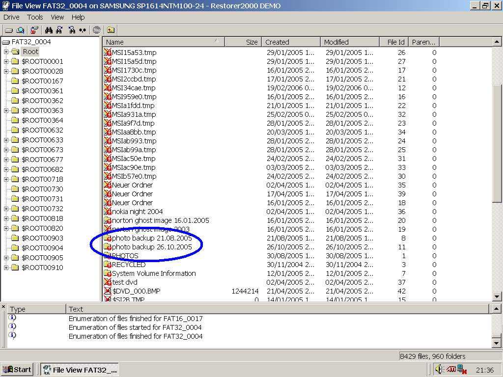

Danke für deine Antwort!
Es sieht in der Tat nicht so gut aus, fürchte ich. Offenbar hat mein Rechner den Speicherbereich oberhalb von 137 GB nicht adressieren können und daher an den Anfang der Platte geschrieben, so wie du gesagt hast.
Aber hier erstmal die Screenshots von der Restorer2000 Demo (hat ein paar Stunden gerödelt):

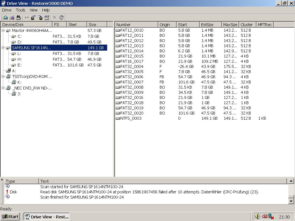

a01.jpg zeigt die gefundenen Partitionen; Die kaputte und überschriebene erste Partition auf dieser Festplatte scheint FAT32_0004 zu sein (richtig?)
a02.jpg zeigt den Inhalt von FAT32_0004 mit zwei meiner Photo Ordner. Allerdings haben sie keinen Inhalt. Lässt sich da was machen? Was bedeuten das rote Fragezeichen und das rote Kreuz bei den Dateisymbolen?

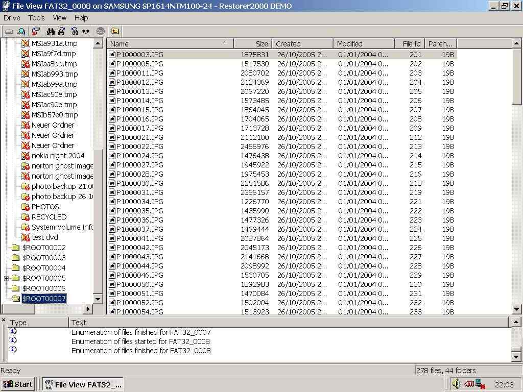

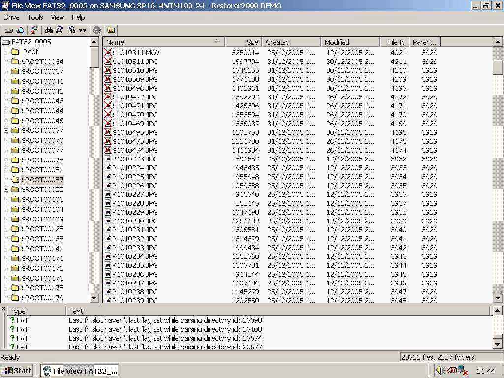

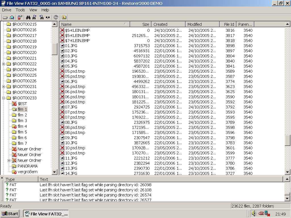

a03.jpg und a04.jpg zeigen Teile des Inhalts von FAT32_0005. Dort sind weitere Bilder drauf, aber es wird der Fehler "Last lfn slot haven't last flag while pharsing directory id..." angezeigt. Was beuetet das? Heißt das evtl., dass meine Bilder wegen Fragmentierung auf mehrere Cluster verteilt sind und deshalb nicht wieder hergestellt werden können?
a05.jpg zeigt ein Screenshot von FAT32_0008. Hier scheint der Fehler nicht aufzutreten.
Wie gehts weiter, was soll ich machen? Danke schon mal im Voraus für eine (hoffentlich positive) Antwort...
Kann ich in Screenshot a02 irgendwie an meine Bilder ran?
Auf den anderen Partitionen finden sich zwar jpg Dateien, aber nicht in der Ordnerstruktur, in der sie ursprünglich drin waren. Es müsste die Ordner Photo1 bis Photo6 geben.
Hat es Sinn evtl. mit TestDisk eine neue Partitionstabelle schreiben zu lassen, damit ich an die Dateien rankomme? Habe OnTrack Easy Recovery und PhotoRecovery versucht, aber es wurde nur eine Handvoll Dateien gerettet, und die waren kaputt (Bilder konnten nicht angezeigt werden).
Ist mehr ein Hinweis auf beschädigte Ordnerstruktur.
Restorer2000 stellt normal die Ordnerstruktur und Dateinamen wieder her.
Rot markierte Ordner bedeutet das die evtl überschrieben oder beschädigt wurde.
Sollten aber trotzdem untersucht werden da es nur den Ordner betrifft der nur noch angezeigt wird da einige Referenzen darauf veweisen.
Braucht somit nicht die Dateien betreffen.
Ich hatte in Restorer schon öfters rot markierte Dateien wiederhergestellt.
Solange die Dateiendungen vorhanden sind lohnt es sich.
Die hatten zumeist funktioniert.
Teste die bitte.
