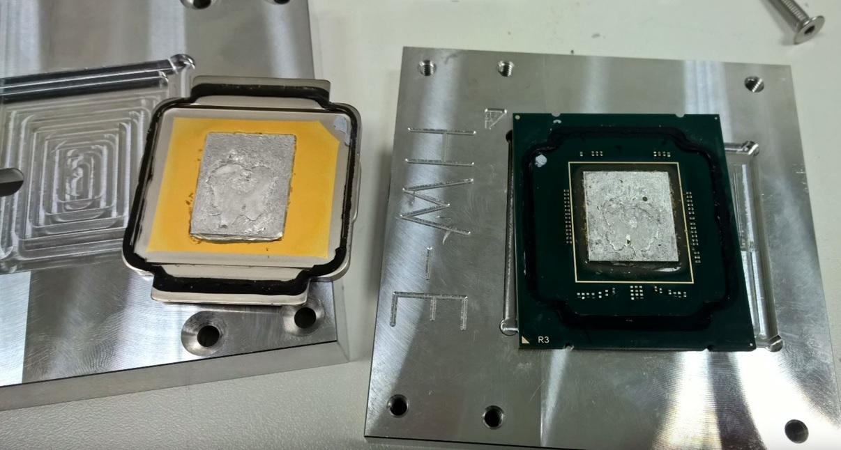

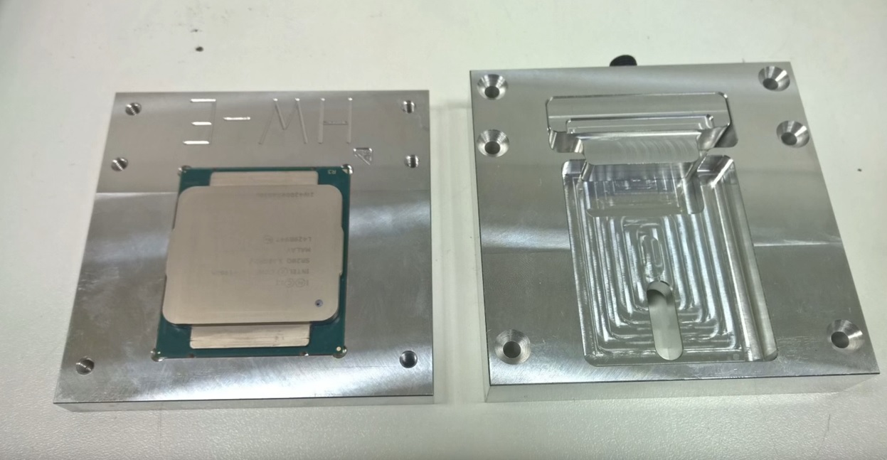

Einem XSPC Raystorm Pro / Neo (48x31mm) konnte sich auch durch seine größe Finnenfläche nicht absetzen. Weder auf einer der alten HEDT Prozessoren 3960X und 5960X mit großem Die und verlötetem großem Heatspreader
noch auf einem Mainstream 4770K.
http://thermalbench.com/2015/10/22/xspc-raystorm-pro-cpu-waterblock/5/
https://www.techpowerup.com/review/xspc-raystorm-neo/6.html
https://www.computerbase.de/artikel...ce-test.56889/seite-4#abschnitt_kuehlleistung

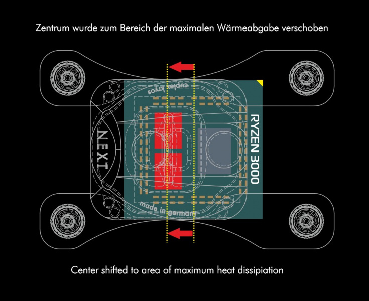

Der spielt Aquacomputer (30x28mm) und Watercool (27x26mm) eher in die Karten, sich gegen eine Neuentwicklung entschieden zu haben, wenn ich mir den "Vorsprung" eines Optimus Foundation (43x30mm) und EKWB Magnitude (43x35mm) ansehe.
Der Phanteks mit 46x40mm bildet sogar das Schlusslicht.
Aquacomputer spricht beim Kryos Next von einer möglichen Optimierung von ~1,3K/100W.
https://www.hardwareluxx.de/community/threads/custom-wakü-quatschthread.802786/page-3629#post-27402170
Die Mittelachse der CCDs liegt ca. 7mm aus der Mitte des Heatspreaders. Bei einem Kühler mit einer Kühlstrukur von 25x25mm ist das nicht wirklich dramatisch. Wir haben jetzt eine optimierte Halterung hergestellt die in den kommenden Tagen auch in die Serie geht. Die Verbesserungen damit liegen aber keinesfalls in einem Bereich der praktische Auswirkungen hat, sondern in genau den angekündigten "<1,5K". Gemessen haben wir eine mögliche Optimierung von ~1,3K/100W CPU-Leistung und zwar unabhängig von einer oder zwei vorhandenen CCDs.
Einen Test des Kryos Next mit dieser Halterung gibt es bis heute noch nicht. Lassen wir das "pro 100W" mal außer Acht und sagen, das Bracket bringt beim 3900X mit 170W im Vergleichstest von hardwarehelden 1K bei den 170W, dann setzt sich der Kryos Next mit an die Spitze. Ohne aufwendigen Entwicklungsprozess, sondern durch die zwei gelaserten Edelstahl-Halterungsbleche.

habs auf meinem 3600er und durch die möglichkeit, die kühlfläche genau über den hotspot zu positionieren, ca 10 grad kühlere cpu
10C weniger weil der Kühler 5mm weiter oben sitzt, sry das kann mir keiner erzählen oder meintest du vom Wechsel von Luft auf Wasser :)!?
