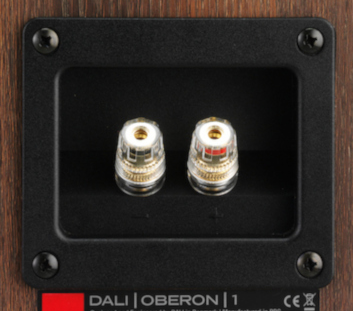

Der Steckertyp wäre dieser hier. Ich weiß leider noch nicht mal wie der Typ heißt...
Das sind Kombi-Anschlüsse für Bananenstecker und lose Kabel. Letztere haben weniger Übergangsverlust, sollten aber gerade in feuchter Umgebung regelmäßig auf Korrosion geprüft werden. Bananenstecker werden eher benutzt, wenn öfter mal umgesteckt wird, was bei einem typischen Heimkino- oder Stereo-Setup selten der Fall ist.
Bananenstecker passen auch perfekt in Steckdosen.
