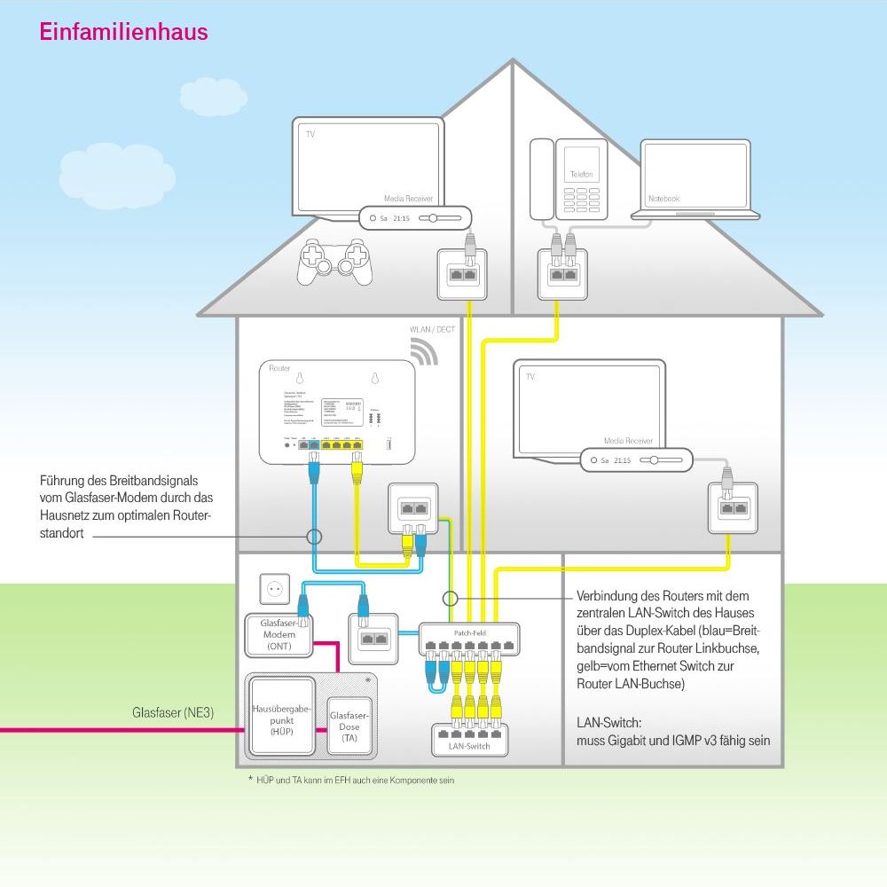

PS: Im Anhang ein Bild der Telekom. Die schlägt selber vor, ein LAN-Kabel hoch für den Hauptrouter und wieder eins vom Router runter in den Keller zum Patchpanel. Man braucht zwar zwei Netzwerkkabel, aber spart sich dafür unnötig Gerätschaften. Das spart Strom, Konfiguration und Fehlerquellen.
