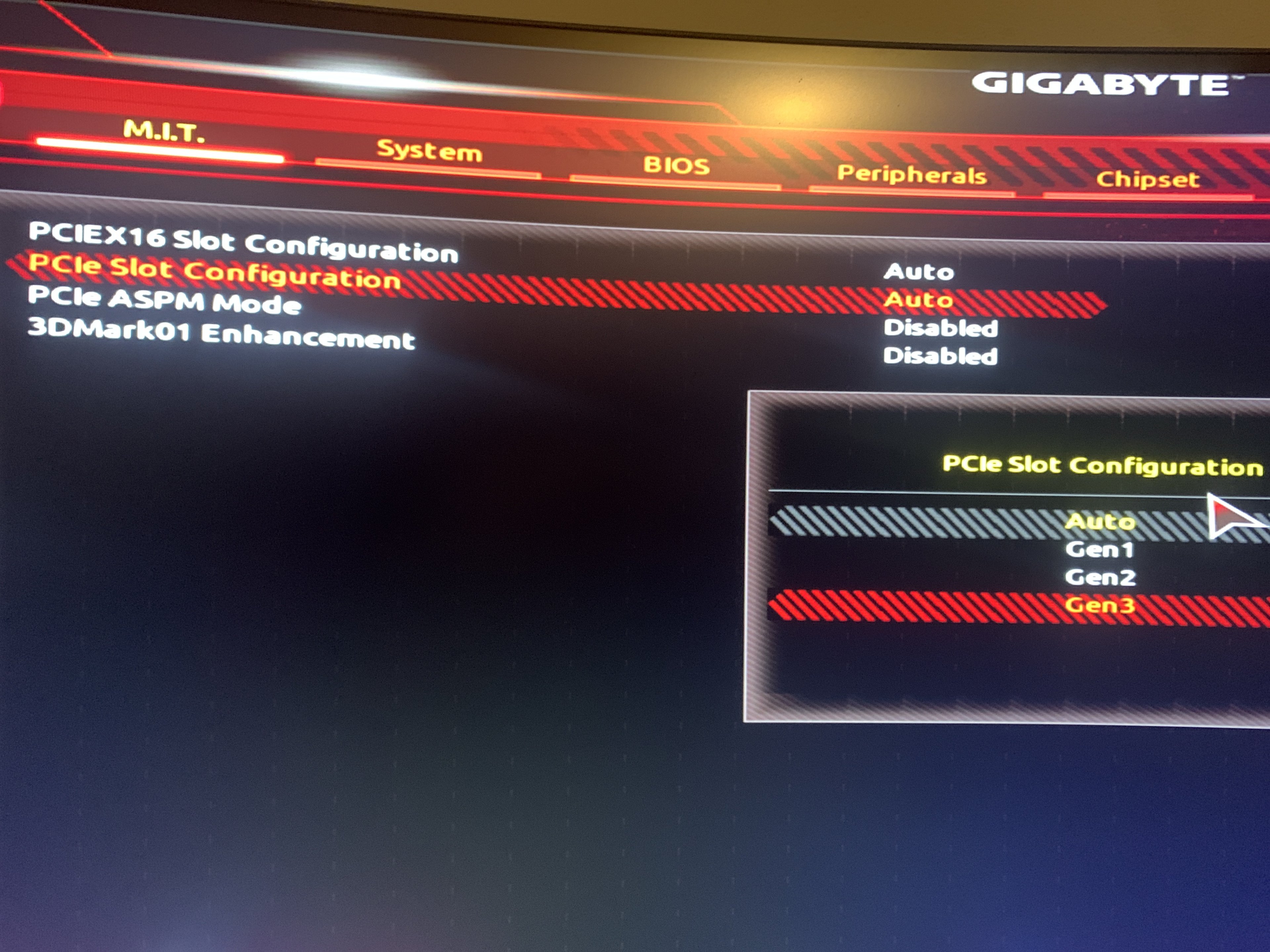

Schau mal im Bios, ob das System wirklich mit PCIe 4 läuft oder ob es ein Anzeigefehler von CPU-Z ist. Zwar gibt es einige ältere Boards und Biosversionen welche auch PCIe 4 unterstützen(sollen), allerdings wird es von NVIDIA offiziell erst ab der 500er Serie freigegeben. Schalte im Bios mal auf PCIe 3 runter.

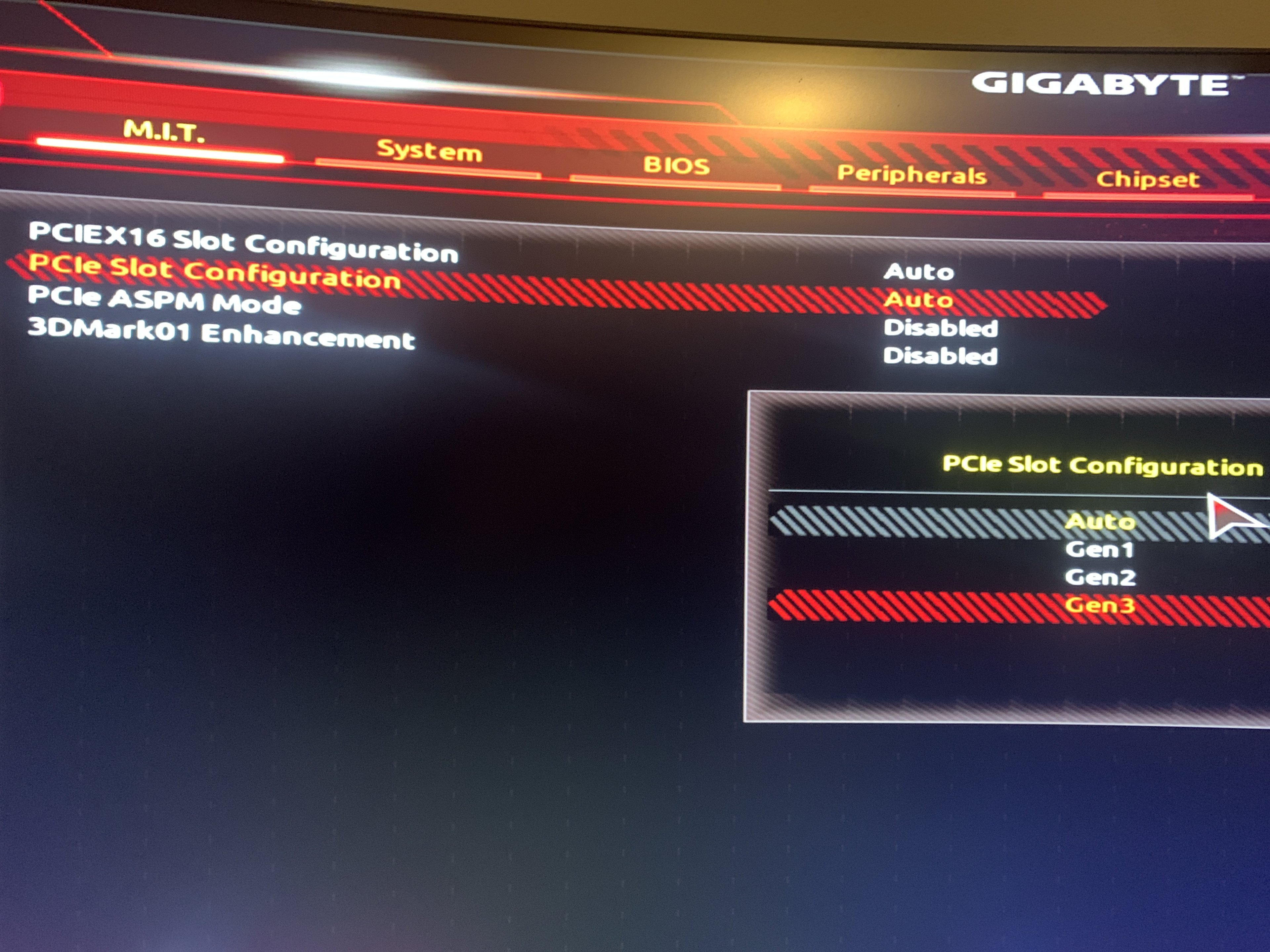

Ich kenne mich überhaupt nicht im BIOS aus ich werde nochmal ein Bild als Anhang hinzufügen, um sicherzustellen das ich da auch das richtige umstelle. Resize Bar ist nicht an, konnte ich gerade im Bios lesen. Bei dem Bild was ich als Anhang hinzugefügt habe würde ich gen 3 auswählen.McFritte schrieb:Schau mal im Bios, ob das System wirklich mit PCIe 4 läuft oder ob es ein Anzeigefehler von CPU-Z ist. Zwar gibt es einige ältere Boards und Biosversionen welche auch PCIe 4 unterstützen(sollen), allerdings wird es von NVIDIA offiziell erst ab der 500er Serie freigegeben. Schalte im Bios mal auf PCIe 3 runter.
Ich kenne das Gigabyte-Bios jetzt auch nicht, aber ich würde bei beiden (also PCIEX16 und PCIE) Gen3 auswählen. PCIEx16 sollte dabei der Grafikkartenslot sein. Aber besser beide fix auf Gen3 einstellen und fertig. Wie erwähnt wird Gen4 erst bei neueren Chipsätzen offiziell unterstützt. Manche Mainboardhersteller haben es wohl trotzdem freigegeben. Aber eigentlich hat AMD einen Riegel davor geschoben (bei neueren Biosversionen) und ich gehe eher von einen Anzeigenfehler bei CPU-Z aus, aber schaden kann die fixe Einstellung auf Gen3 nicht.Dustinb1005 schrieb:Bei dem Bild was ich als Anhang hinzugefügt habe würde ich gen 3 auswählen.

Alles auf gen 3 gestellt, CPU Z zeigt immer noch 4 an. Die alten Treiber habe ich runtergenommen und die neuen installiert. Danke für eure Antworten, ich werde mich nochmal melden ob es geholfen hat.
