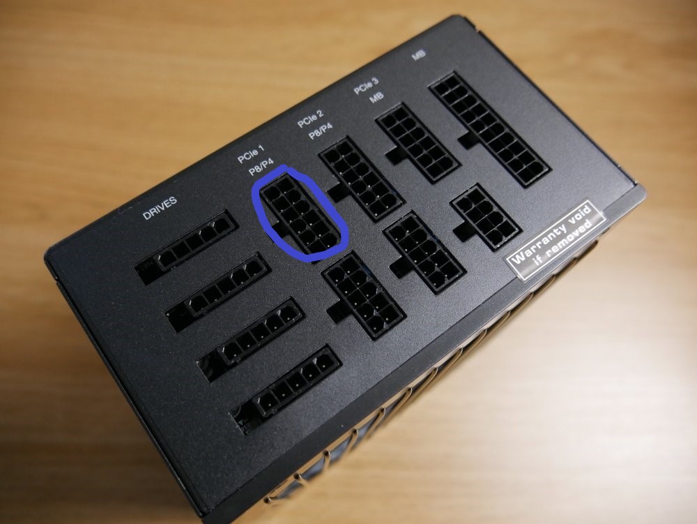

Die GPU ist ganz normal mit nem 8-PIN Anschluss über den Standard-Anschluß meines modularen Netzteils angeschlossen. Was genau meinst du mit Stärken Rails?R4ID schrieb:@Sad0x
Wie genau ist deine GPU angeschlossen am Netzteil ?
1 Kabel oder 2 Kabel und hängen sie an den starken Rails ?

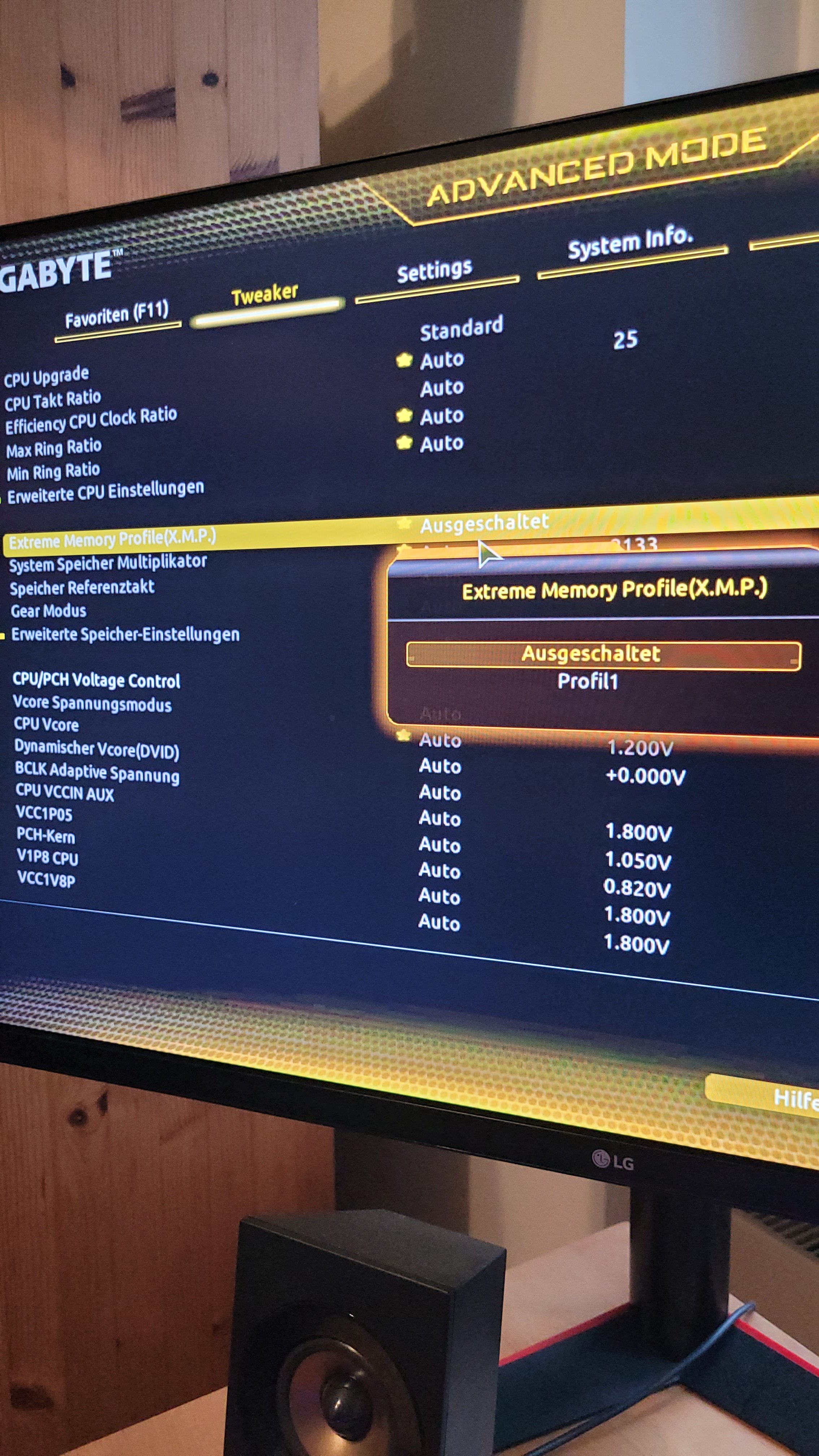

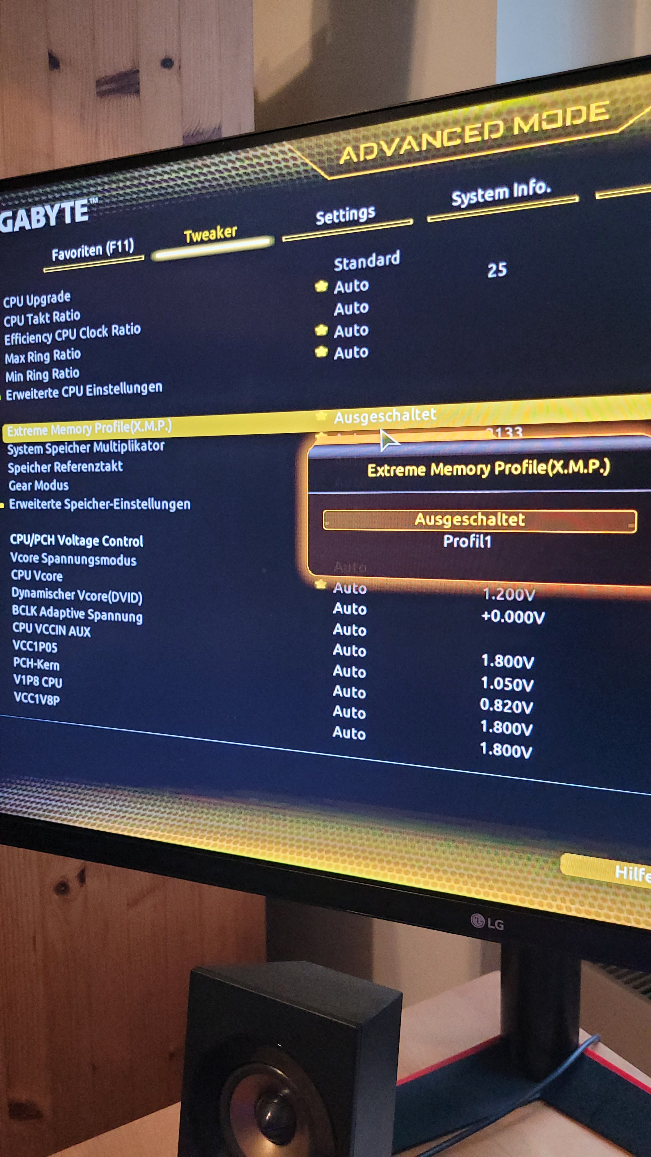

Meinst du das hier? MfGR4ID schrieb:Nein lade mal nicht das XMP Profil sondern das Standardprofil im UEFI und dann teste ob dein System stabil läuft.

Ja.

Jetzt habe ich das aktiviert, soweit scheint das alles gut zu laufen, aber halt nur mit 2133 MHz. Weshalb kann ich die 3600 MHz nicht komplett ausschöpfen? Liegt das an meiner, zugegebenermaßen, schon etwas älteren Grafikkarte oder nicht doch am Prozessor, der laut Intel https://ark.intel.com/content/www/d...3400f-processor-20m-cache-up-to-4-60-ghz.html acuh gar nicht DDR4-3600er RAM unterstützt? MfG

Nö, nicht unbedingt. Wird der Speicher in der Kompatibilitätsliste des MB gelistet?

Jup, laut https://pangoly.com/en/compatibility/gigabyte-b660-gaming-x-ddr4/ram sind die RAM-Riegel grundsätzlich mit dem Mainboard kompatibel. Die genaue Produktnummer ist CMW32GX4M2D3600C18.
Irgendwelche anderen Idee, was da schiefläuft mit den 3600 MHz? MfG
