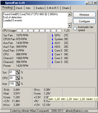

Als erstes habe ich geprüft, ob es sich um ein Wärmeproblem handelt, da dies schon mal der Fall war, allerdings bewegen sich alle Temperaturen in einem angenehmen Bereich, sowohl im Idle, als auch unter Last (GPU geht niemals über 72°, CPU niemals über 58°).
![Temperaturen.png Temperaturen.png](https://pics.computerbase.de/forum/attachments/318/318604-93a435a3cdafb7ca0ac2d54c1a601dba.jpg?hash=k6Q1o82vt8)
