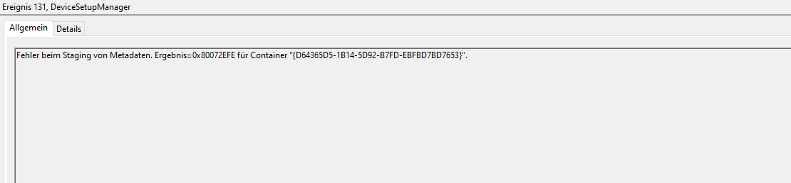

Das sind die Fehler in der Ereignisanzeige die zum Zeitraum des Absturzes entstanden sind

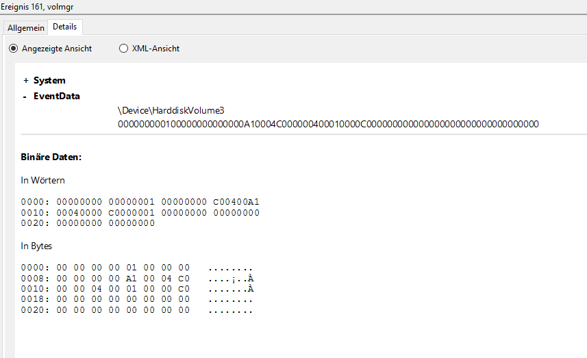

Fehler 161 Volmgr, wird nichts mit deinen Abstürzen zu tun haben.

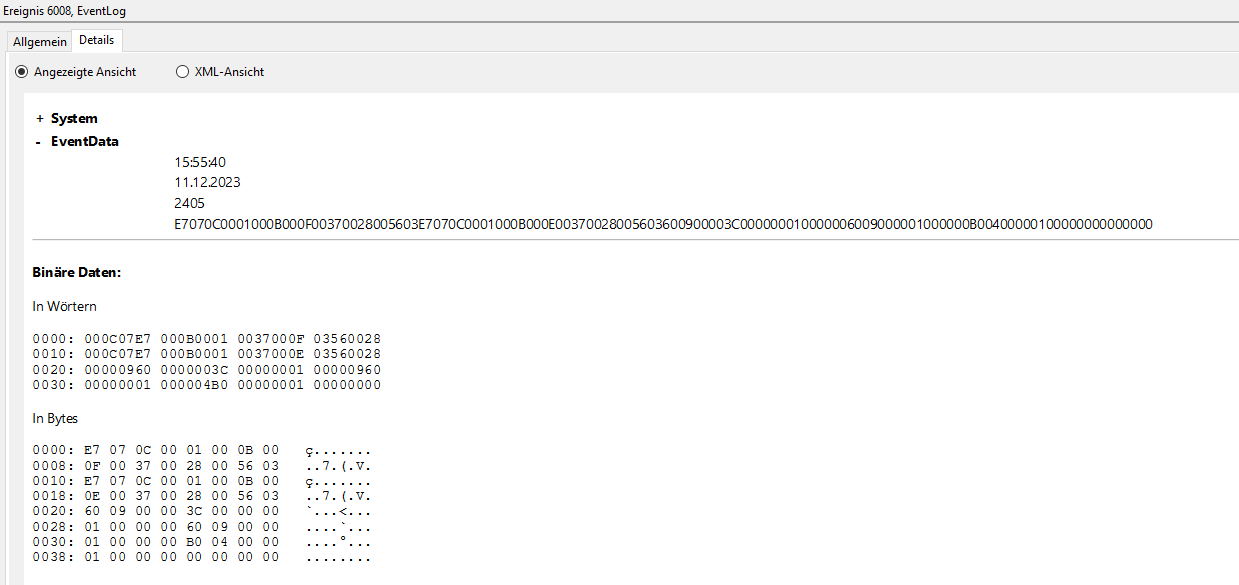

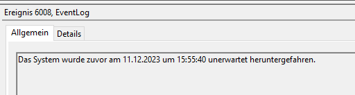

Fehler 6008, ist eine normale Meldung nach einem Absturz, da müssen weitere Fehler vorhanden sein.

das ist der einzige der ansatzweise noch im Zeitraum liegt

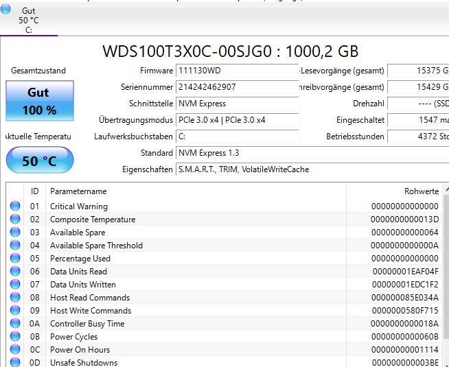

Ich bin etwas verwirrt. In der Beschreibung über dein System schreibst du das du eine Samsung SSD 980 Pro verbaut hast und jetzt zweigst du uns eine WDS100T3X0C?
also ich habe Grafikkarte und ssd gewechselt und das Problem tritt immer noch auf

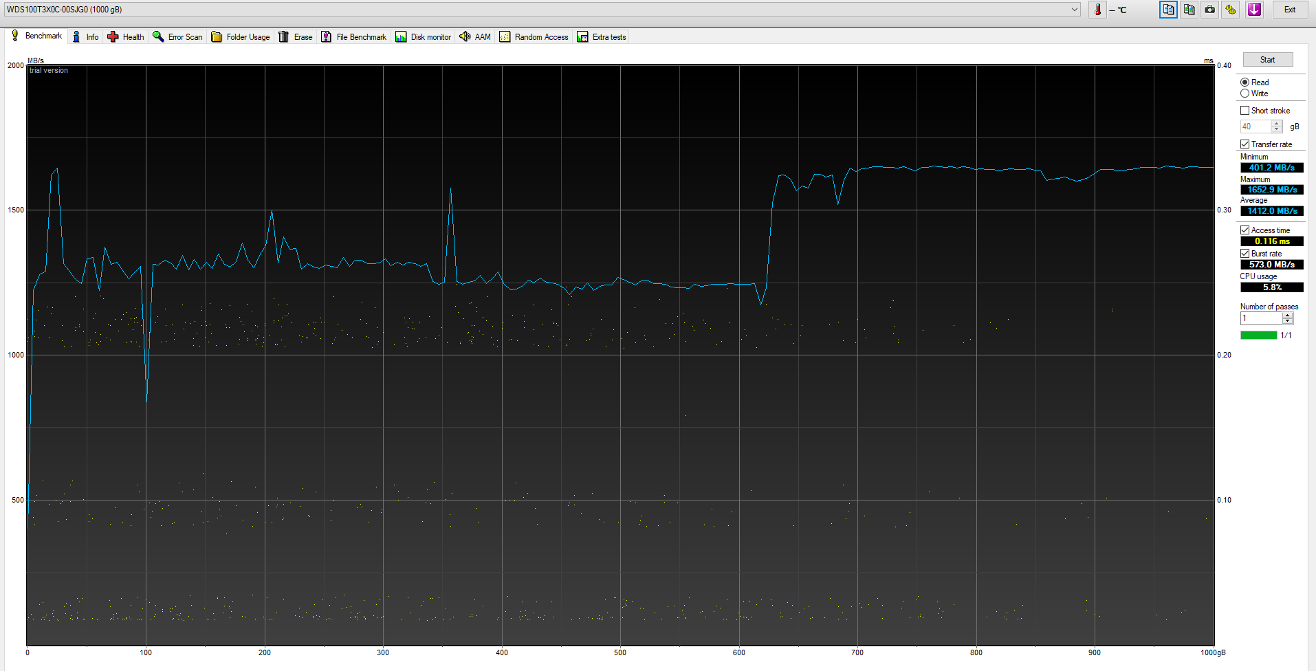

Die Übertragungskennlinie geht so.
Allerdings sind die Zugriffszeiten oft über 200 Mikrosekunden.
