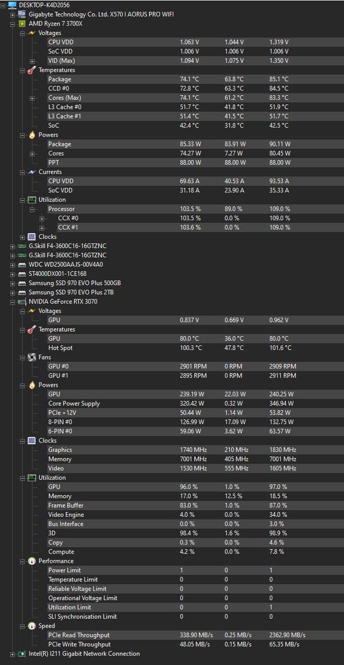

Ich habe bereits öfters beim Spiel einen komplett Absturz des Computer gehabt, aber kein Bluescreen oder Ähnliches sondern, dass einfach der Strom weg ist. Wenn ich danach den Computer starten möchte leuchten kurz alle Lüfter und gehen wieder aus. Ich muss das Netzteil ausschalten und wieder anschalten dann fährt er wieder hoch. Aufgefallen ist es mir bis jetzt bei Satisfactory und Path of Exile 2. Damals bei Satisfactory habe ich beim directX und dem Anzeigemodus geändert, aber weiß leider nicht was. Aktuell habe ich Prime95 Small laufen und FurMark. Prime95 als erstes gestatartet bis jetzt läuft er durchgehend. (15 Minuten). Absturz kommt so nach 30 Minuten.
  • Prime95 und dann Furmark gestartet, läuft aktuell noch
  • Computer/Netzteil entstaubt
Habe bereits ein neues Netzteil bestellt. Das Problem dritt seit knapp einem halben Jahr auf. Davor hatte ich das Problem noch nie
Aktuelle Werte während Prime und Furmark läuft:
Vielen Dank für eure kommende Hilfe! :)

Ja und nach 25 Minuten Stresstest war der Spaß auch wieder vorbei...
Danach musste ich den PC 5 Minuten auslassen bis er sich wieder einschalten lies. Außerdem hat es ein interessantes Geräusch gemacht als ich den Kippschalter an und ausmachte.
