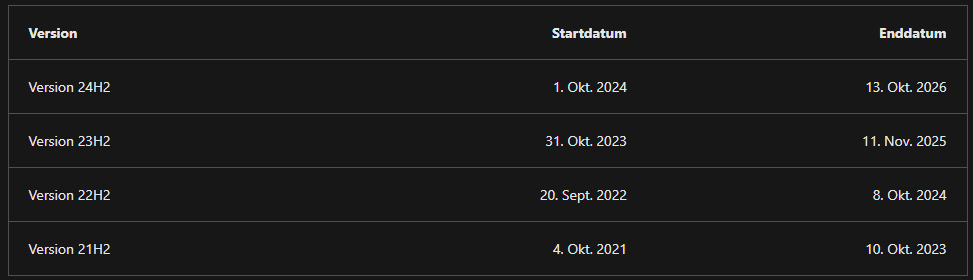

Muss ich denn 25H2 und weitere installieren? Ich vermute ja, da wohl für 24H2 keine Sicherheitsupdates mehr rauskommen werden?
Das Ende von 24H2 steht schon fest:
https://learn.microsoft.com/de-de/lifecycle/products/windows-11-home-and-pro
Im Gegensatz zu Windows 10 kann der Support hier mit Sicherheit nicht mehr verlängert werden, es gibt nur noch den Pfad zu 25H2.
Jede Version hat nach Erscheinung nur 2 Jahre Support. Deswegen wird dann immer die nächst neuere benötigt
und irgendwann dann, sollte die alte nicht kompatible Hardware halt auch mal ausgetauscht werden.
