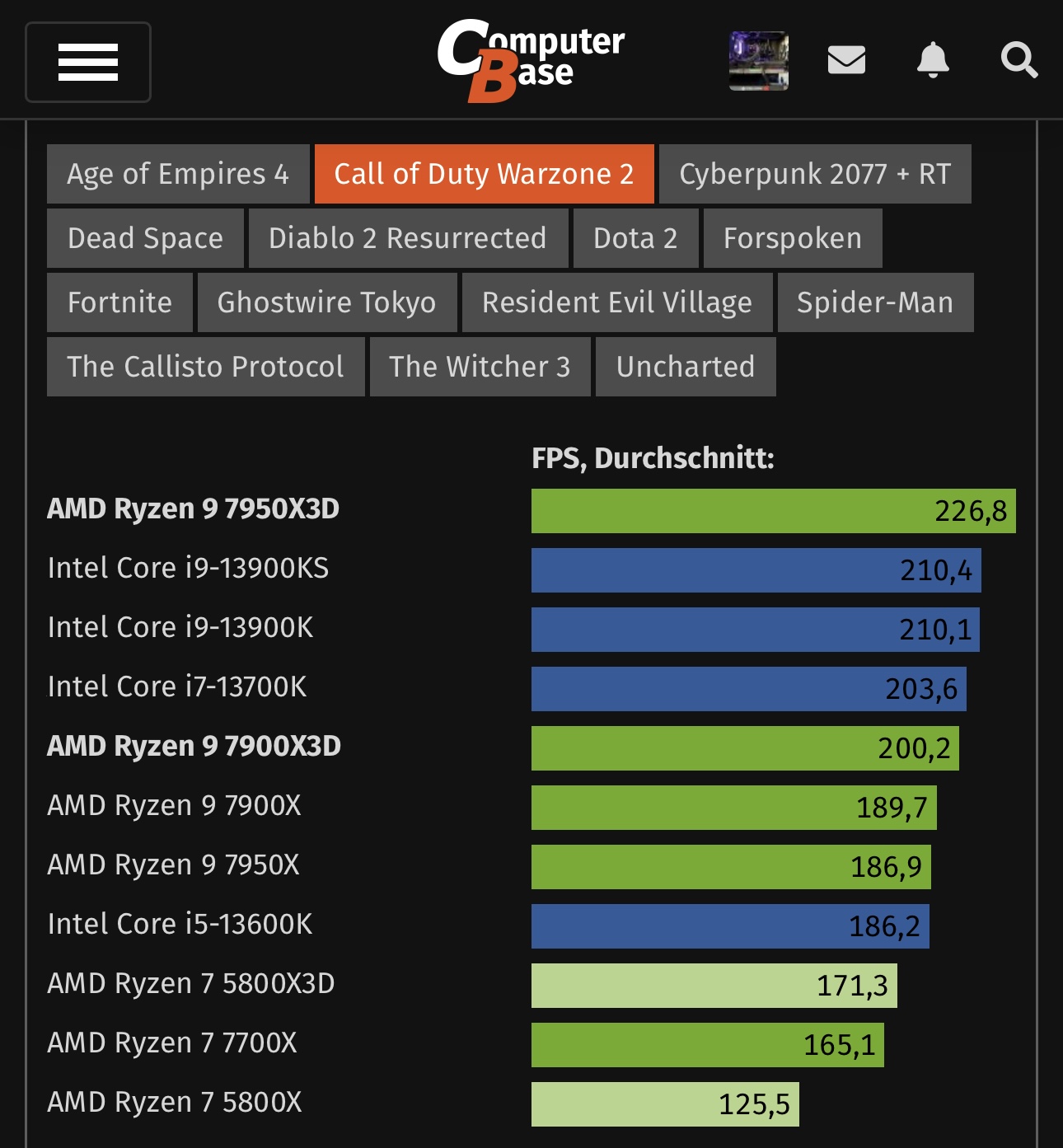

Für nen Ryzen 3000 sind so 110 FPS (wenn überhaupt) in Warzone ziemlich gut, die Leistung entspricht der in den aktuellen (inzwischen alten) Konsolen, womit man da auch etwa die FPS hat. Ein 5800x zu verbauen als Upgrade macht wenig Sinn, da würde ich direkt zum 5800x3D greifen, der einfach nochmal fast 50 FPS mehr bringt. Mit schnellem RAM und Tuning, sowie Settings ingame kann man natürlich immer noch etwa 20-30 FPS rausholen aus den CPUs, die Tests (Siehe Bild) hier werden ja immer mit Max Settings und langsamem RAM gemacht, habe aber mit dem 3D 200er Schnitt zum Beispiel.
