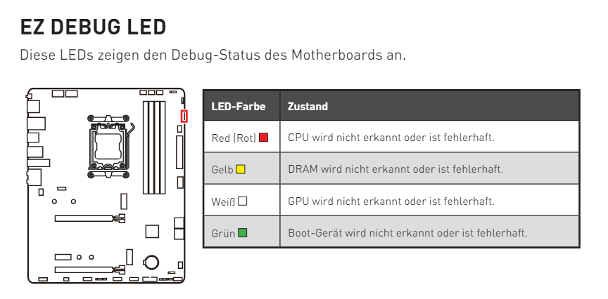

Lampe bei CPU leuchtet jedoch weiterhin.
Die rote LED?

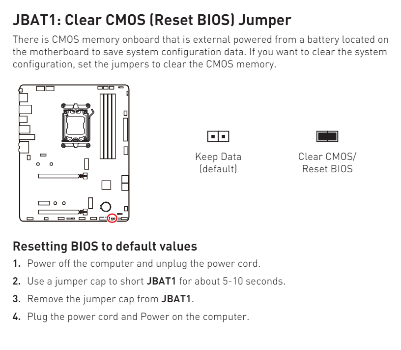

Würde zwei Dinge probieren:
  • BIOS updaten
  • BIOS zurücksetzen (Clear CMOS)
