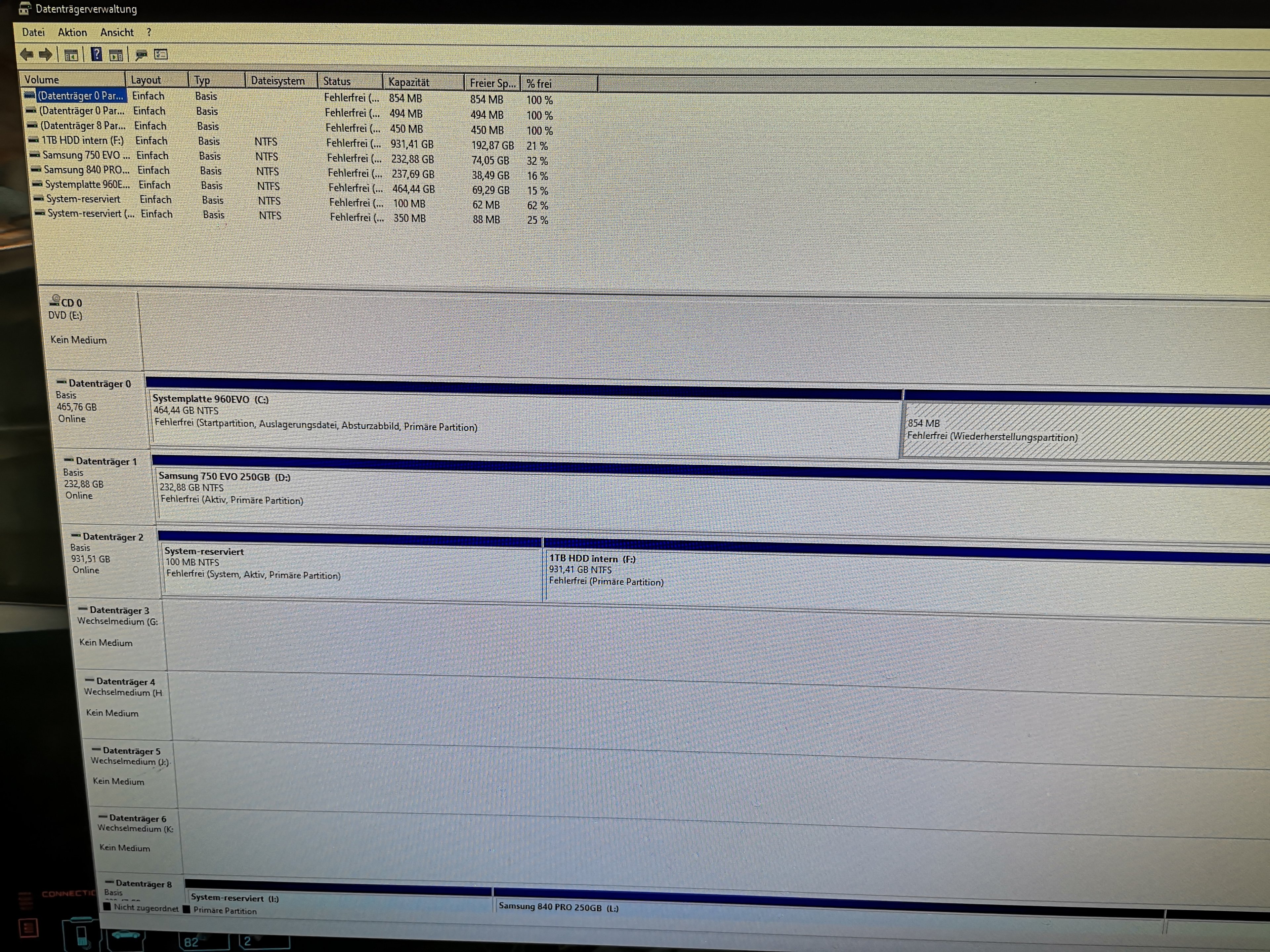

Dann ist vermutlich ein Teil des Bootmanagers auf der HDD gelandet, daher wird meistens auch empfohlen, bei der Windows-Installation alle anderen Laufwerke abzustecken. Du könntest einen Screenshot der Datenträgerverwaltung von Windows posten (so dass man alle Laufwerke mit allen Partitionen sieht), dann sieht man wahrscheinlich woran es liegt.
Reaktionen: GTrash81
jepp bootinformationen sind auf der 1 tb platte
bis auf ssd alle datenträger ab und vom usb stick mit windows 10 installer starten und automatische reparatur durchführen
war auf der Festplatte früher mal das Windows? Deshalb ist der bootloader wohl noch da drauf!
Die 1TByte WD HDD war bei der Installation von Windows 10 auf der Samsung Evo eingebaut und hat somit den Bootmanager installiert bekommen. Deshalb immer alle Speichermedien bei der Windows Installation abziehen.
Hier mal der Screenshot
Aber ich hab doch die platte danach formatiert :freak:

Du kannst es relativ einfach fixen:
-Geh nochmal in die Datenträgerverwaltung -> Rechtsklick auf die Partition auf der Windows drauf ist, also vermutlich C -> als aktiv markieren (kann etwas anders formuliert sein)
-cmd als administrator öffnen und eingeben:
bcdboot C:\Windows /l de-de /s C:
(dadurch werden die Bootdateien auf C: neu angelegt, das System bootet dann ohne die system-reserviert Partition)
-rebooten
-ins BIOS gehen und die SSD als first boot device eintragen
-wenn er so bootet, herunterfahren und die Festplatte entfernen
Das bezieht sich jetzt alles auf das nicht bootfähige System, mit dem Stand von dem Screenshot der Datenträgerverwaltung.

@SilenceIsGolden JAWOHL es hat funktioniert vielen Dank :jumpin::jumpin::jumpin::jumpin:
