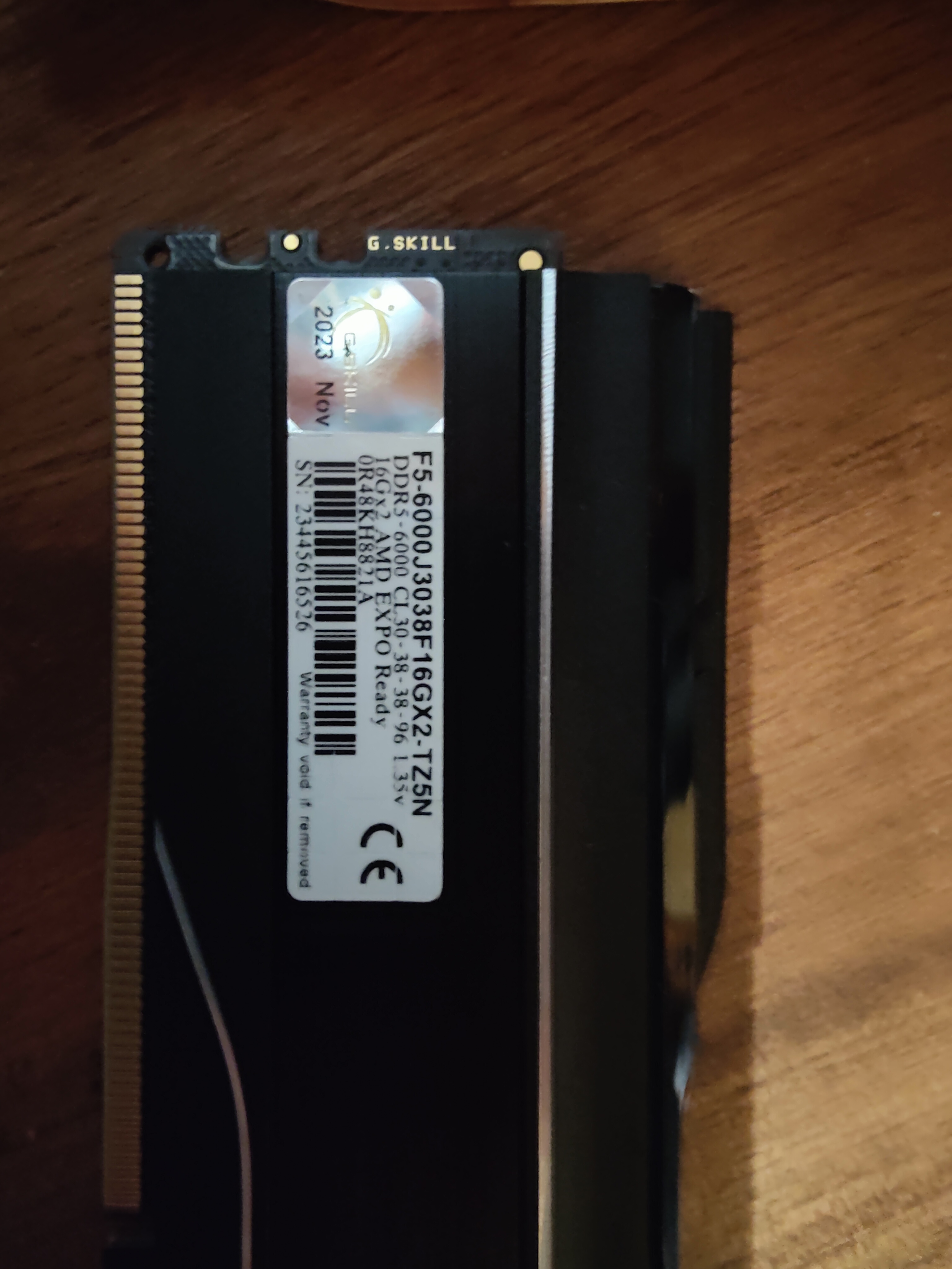

@SeniorY und alle anderen, hier ein Bild vom RAM Riegel:
Lässt sich daraus was herauslesen?
Vielen Dank für alle Antworten. :)

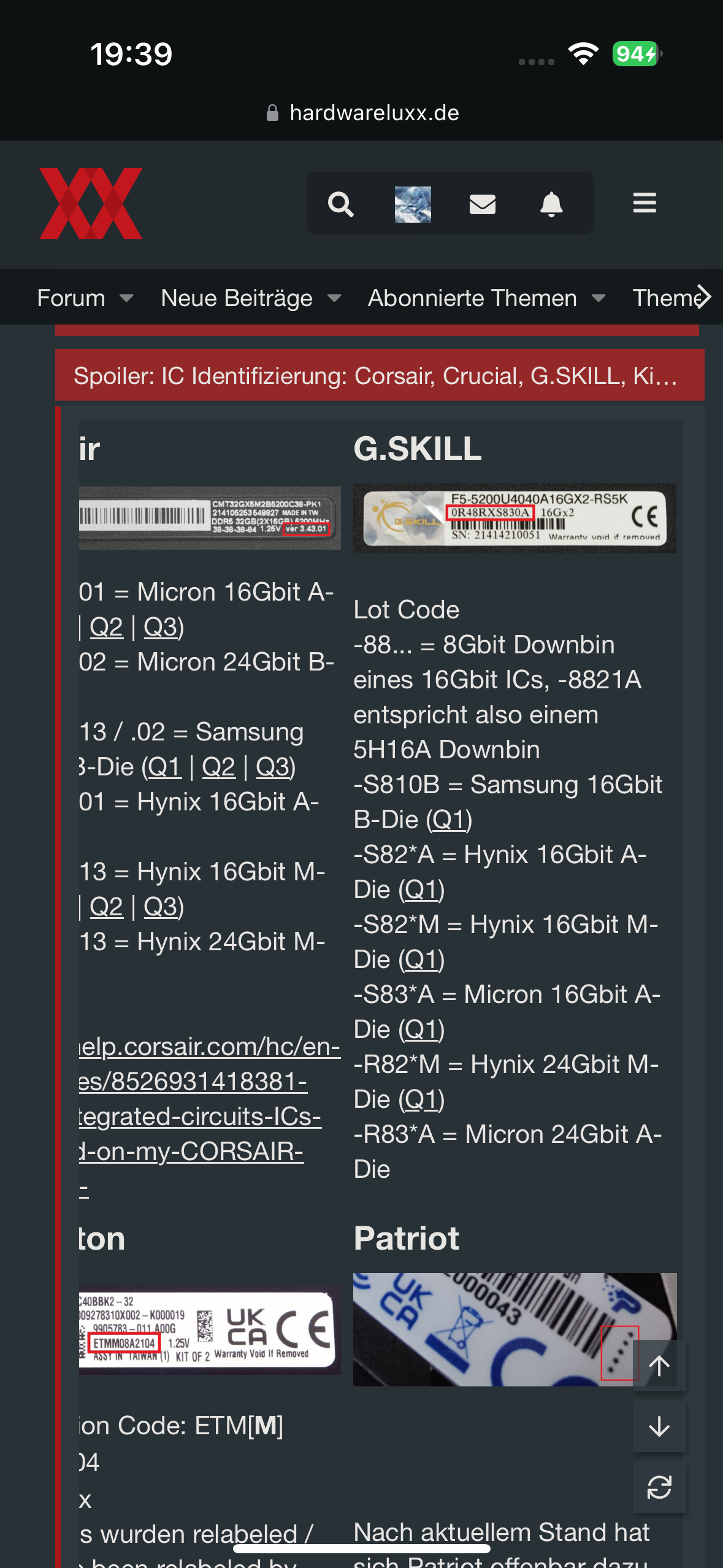

Hmmm, die Endung 8821A im Lotcode steht für einen SK Hynix 8 Gbit Downbin des bekannten (und beliebten) 16 Gbit A-Die. Ich habe das kürzlich eher am Rande im Luxx mitbekommen. Da kam dieser Lotcode neu auf. Der Käufer war letztlich auch eher enttäuscht bzgl. der Perfomance von dem Kit. Soweit ich mich erinnere, performte das Kit schlechter als „normale“ 16 Gbit A-Die. Aber keine Ahnung, ob das die Regel wird. Hergestellt November 2023, also recht frisch. Es mag sein, dass nun vermehrt solche Downbin-Kits im Umlauf sind.
Du kannst das auch optisch feststellen. Wenn du auf beiden Seiten des PCB die ICs unter dem Heatspreader sehen kannst, also Double-Sided bei einem 16 GB DIMM (anstelle Single-Sided ICs und auf der anderen Seite ein Klebepad) -> 8 Gbit Downbin.

Machiavelli_G2G schrieb:
Verstehe ich das richtig, dass wenn mein RAM "nur" mit 5200 MHz läuft (das Maximum von der CPU unterstützte), alles darüber aber nicht, kein Defekt vorliegt, weil ich einfach "Pech" hatte keinen guten Speichercontroller der CPU erwischt zu haben?
Jein. Da müsstest du schon großes Pech haben. Ist wie Iceman021 schreibt ein Downbin. Hab aber auch keine Ahnung, wie viel schlechter die jetzt sind. Auf Ihr EXPO Profil sind sie zumindest getestet.
Vielleicht zusätzlich zu den Spannungstipps von Cyberbernd noch VDD MEM 1,40, VDDQ 1,35 und VDDP 1,10 V probieren, ehe EXPO geladen wird.
Sollte das auch nicht klappen, könnte man noch mit manuell gesetzten Widerständen und RTTs herumtesten. Das macht aber auch nicht so viel Spaß (und sollte @ 6000 auch kein Muss sein). Möglicherweise setzt das Board dort @ AUTO Werte, die für diese Double-Sided („Dual-Rank“) DIMM nicht so gut geeignet sind.
