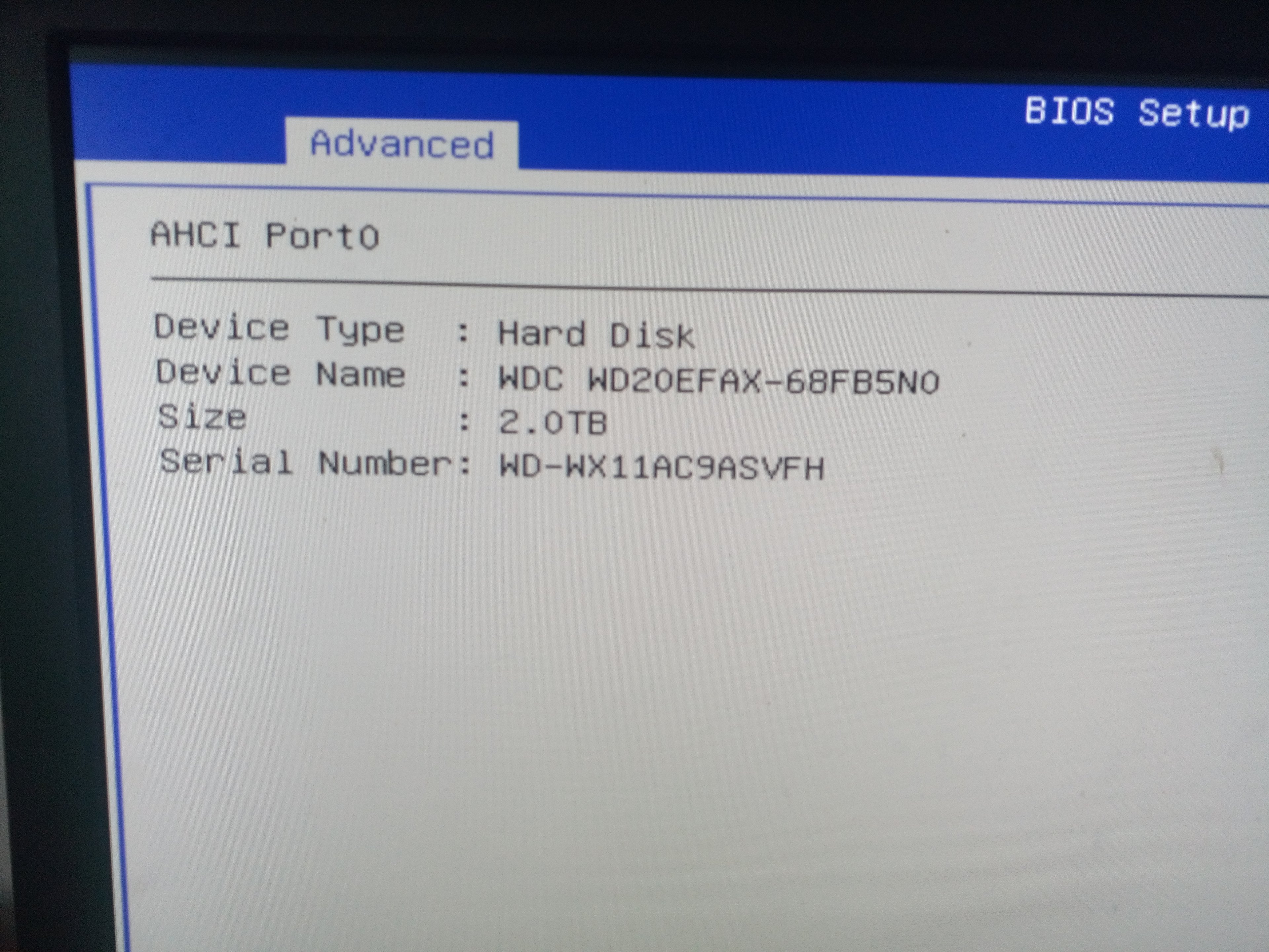

Was ich bis jetzt versucht habe. BIOS resettet, hat nicht geholfen. Meine Festplatte wird im Bestand der Hardware im BIOS angezeigt und richtig erkannt. Im Bootmenü aber nicht. Ich habe ein Notfall CD besorgt. Diese sollte sowohl im uefi als auch im legacy booten. bootet aber nur im legacy Modus. Also uefi Boot geht gar nicht, weder CD noch Festplatte.

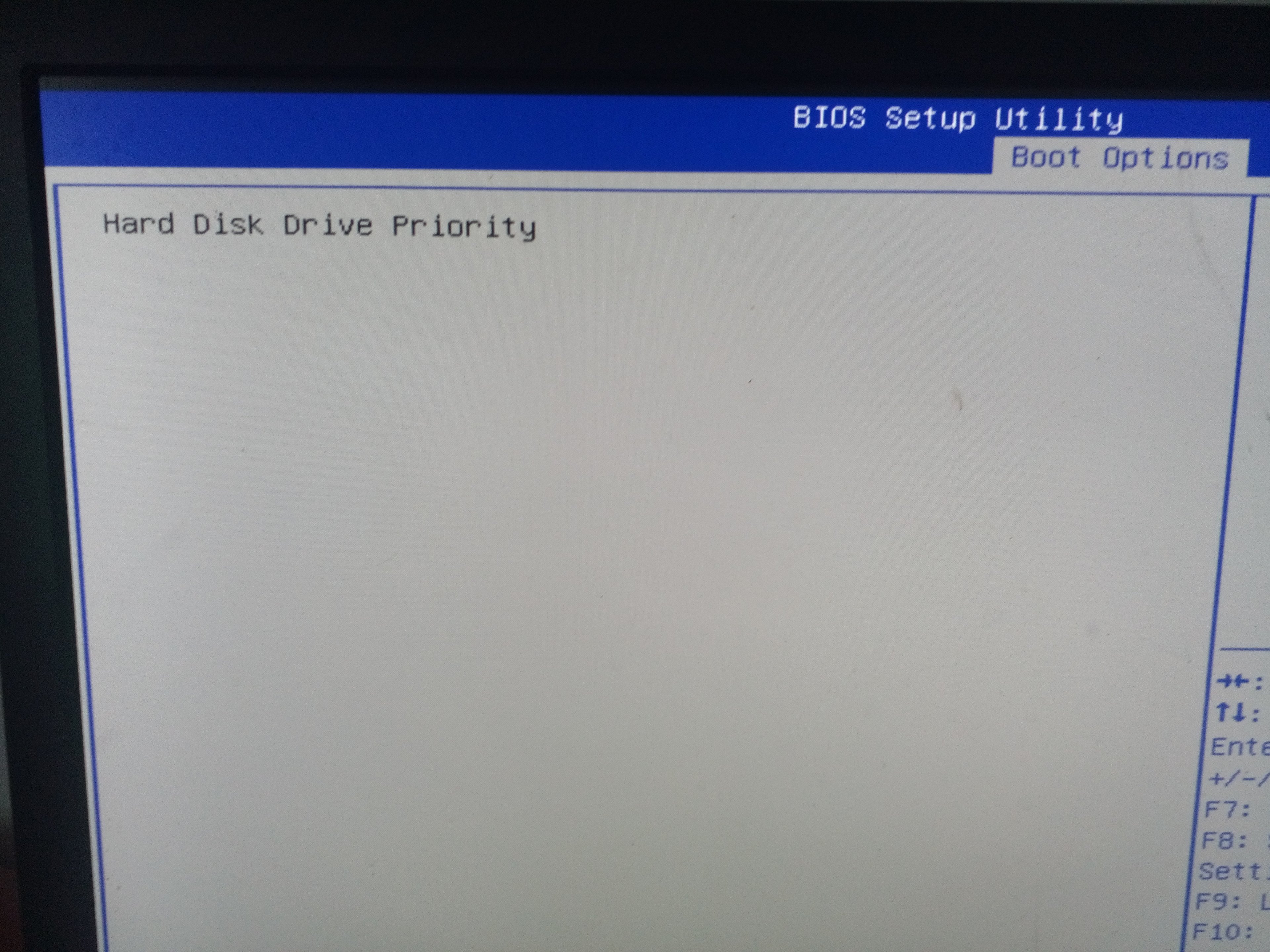

Wenn die Platte im Bios erkannt wird und im Bootmenü nicht, muss dort der Fehler sein.

Festplatte im BIOS

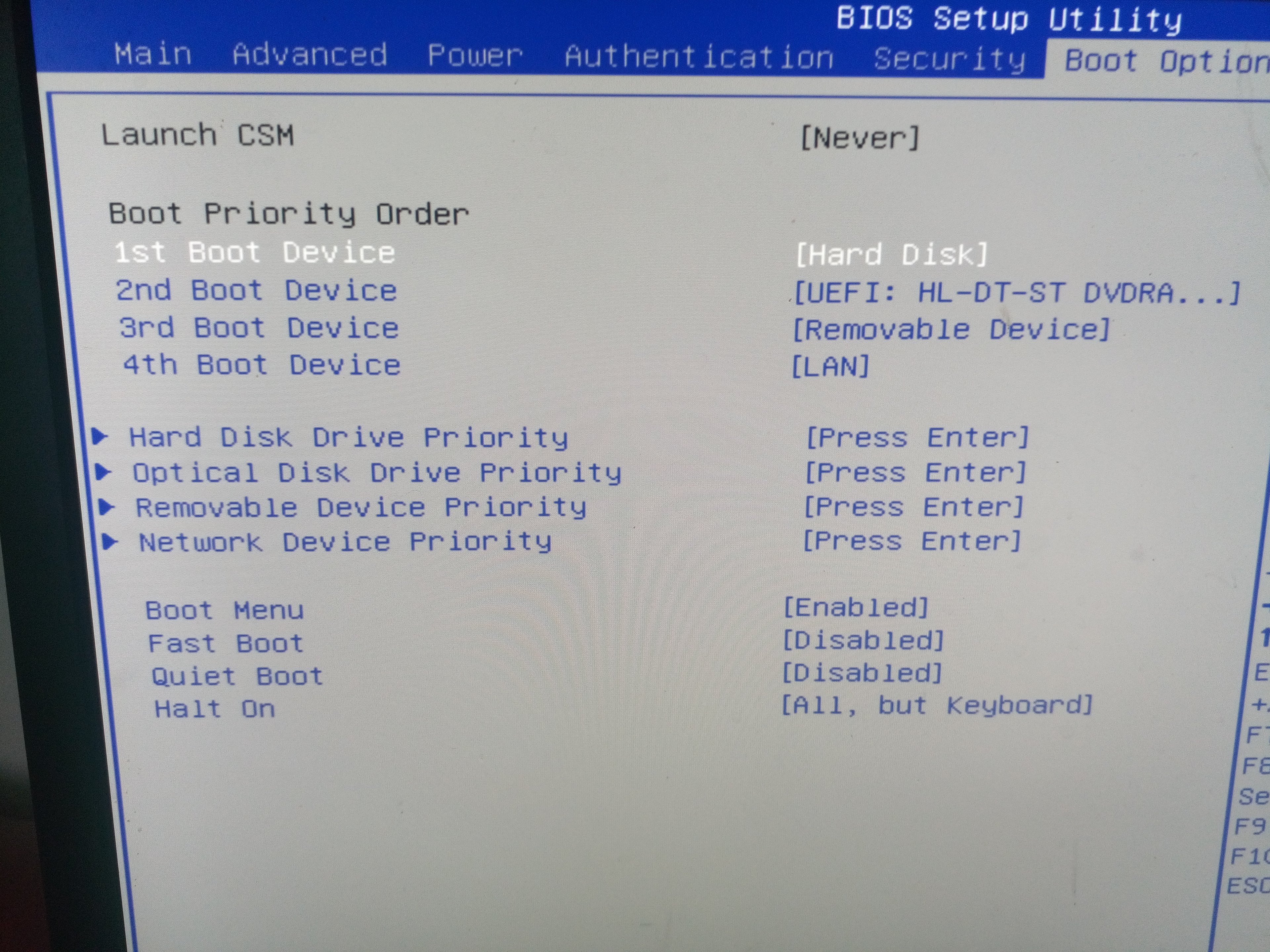

Uefi Modus
Bootauswahl festplatte.nicht erkannt

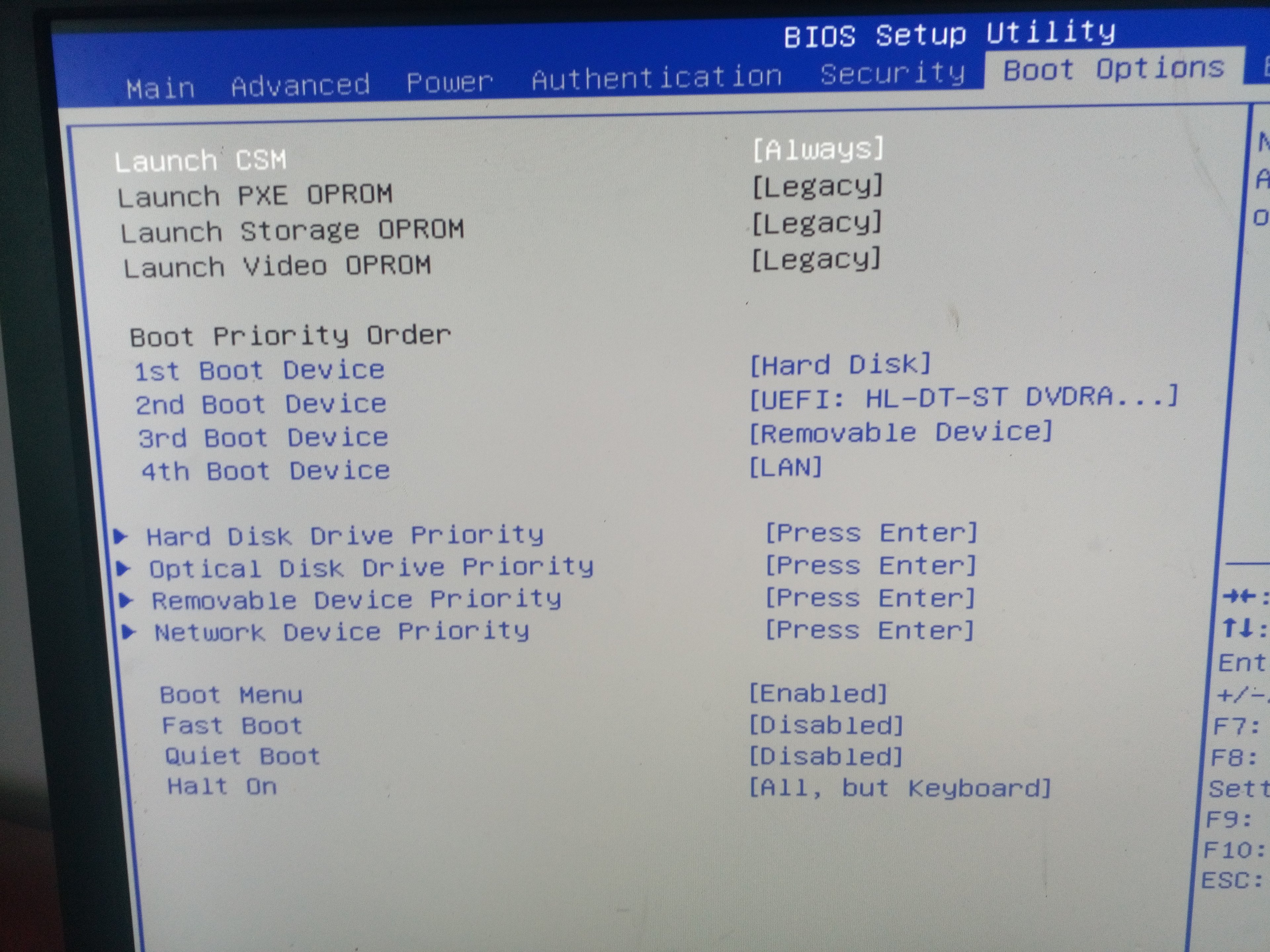

Legacy Modus.
In Bild 2 weisse Schrift, kannst du da umstellen auf Windows UEFI Modus, oder so ähnlich?
