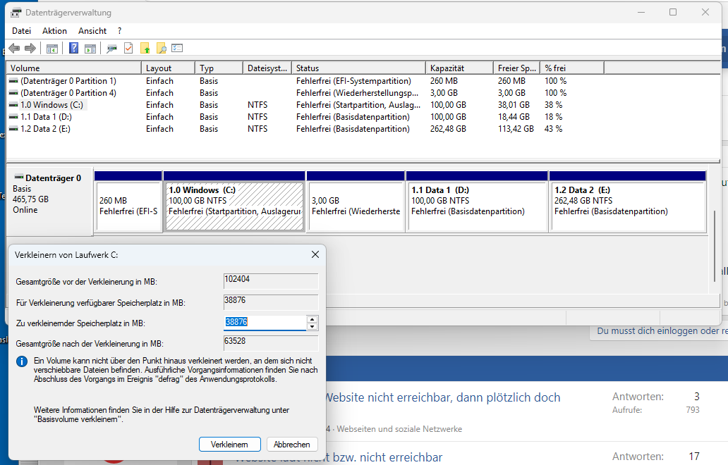

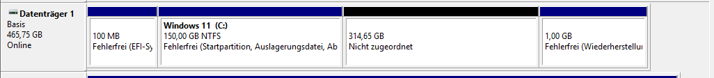

Jetzt in Datenträgerverwaltung einen Rechtsklick auf C und Volume verkleinern auswählen. Sollte ungefähr so aussehen. Das kleine Fenster würde reichen.
Einfach verkleinern ohne irgendwelche Werte zu verändern oder?

Gib mal in dem blauen Feld
322198
ein. Dann sollte sich die Größe der C-Partition auf
153600 MB = 150 GB ändern

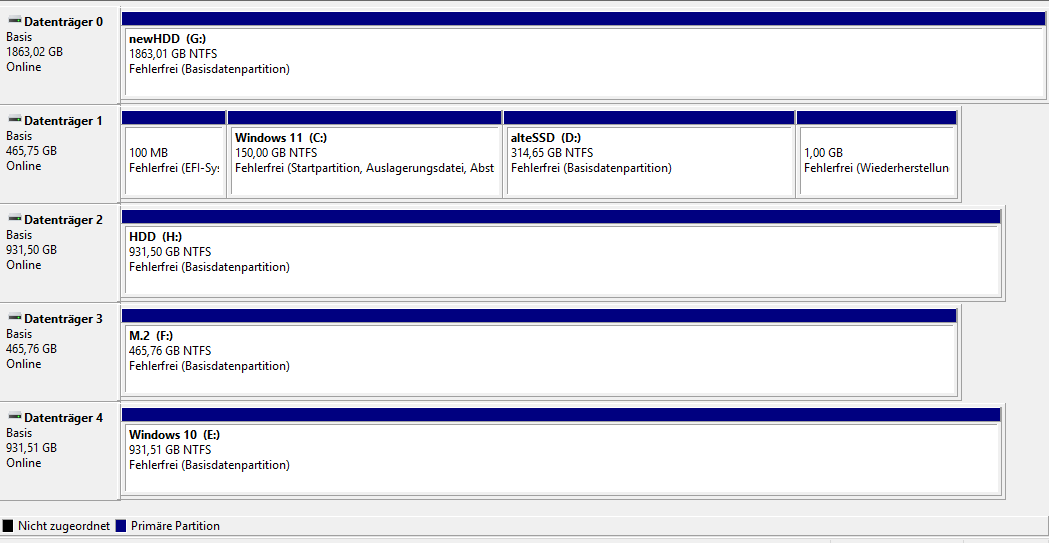

Großartig!
Kannst du mal prüfen, ob du den LW D in G: ändern kannst.
Dann machen wir aus dem schwarzen Bereich die D-Partition

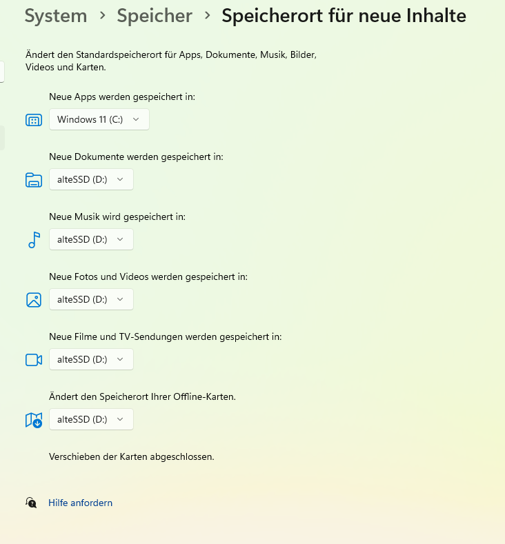

Einstellungen>System>Speicher>Speicherverwaltung>Erweiterte Speichereinstellungen>Speicherort für neue Inhalte
Wähle hier überall D: aus ohne die Neuen Apps
Anschließend sollten unter D:\ unter deinem Usernamen die neuen Verzeichnisse liegen

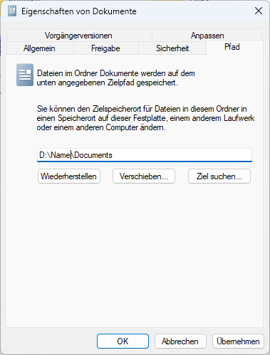

Unter C:\Benutzer\Name findest du alle persönlichen Ordner
Dokumente, etc.
Rechtsklick auf den Ordner Eigenschaften auswählen. Dort findest du einen Pfad Reiter
Da steht z.B.
C:\users\name\Dokuments
Das änderst du in D:\name\Dokuments
und klickst auf OK. Noch einmal bestätigen.
Vereinfacht: C:\users gegen D: austauschen

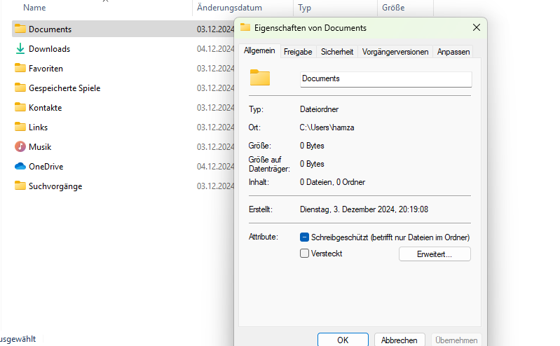

Komischerweise wird hier keine Option Pfad angezeigt
Der Ordner Downloads z.B. hat einen Reiter "Pfad"
