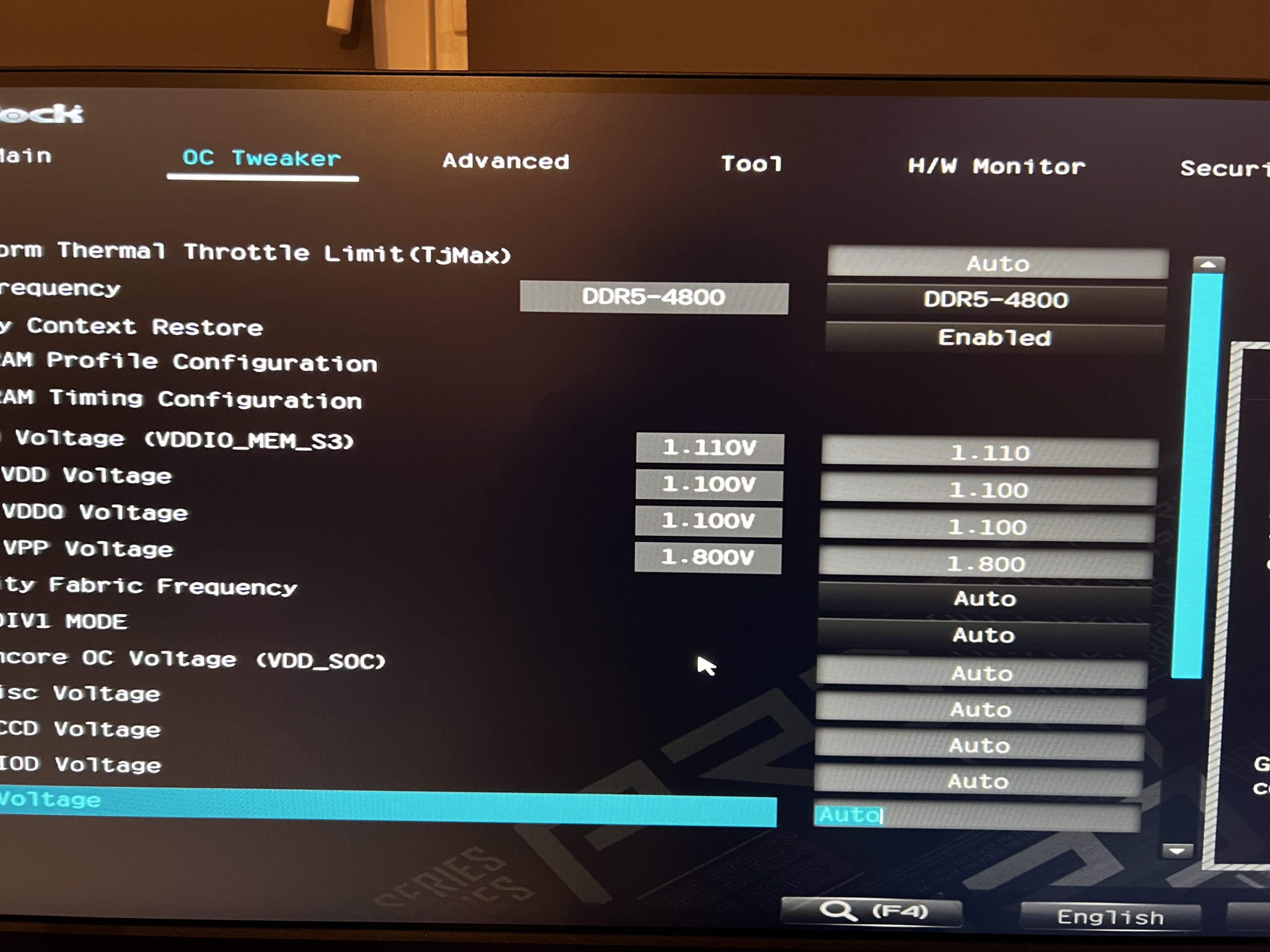

2. Also ich habe vor zwei Wochen meinen neuen PC selber zusammen gebaut und anfangs lief auch alles super. Aber nach 1-2 Tagen hat mein PC probleme beim booten bekommen. Er fuhr nicht mehr hoch, zeigte auch kein Bild. Das einzige was ich ausmachen konnte waren die POST LEDs am Mainboard. Die anfangs auf VGA und boot rot leuchteten. Das Problem verlagerte sich dann auf die zwei LEDs CPU und DRAM, die ab dann leuchteten.
3. Wie ich oft das Problem lösen konnte war das ich einen RAM Riegel entfernt habe und den PC neugestartet habe. Danach Lief er super auf einem RAM Riegel. Was ich auch bereits getan habe ist das BIOS zu flashen, was aber auch nur für kurze Zeit geholfen hat. Zudem verstehe ich auch nicht warum ich z.B. jetzt super an dem PC arbeiten kann und ich auch sämtliche Test von der Hardware gemacht habe und die sollte funktionieren. Ich habe alle Treiber installiert und der PC erkennt auch alles.
Was ich heute rausgefunden habe ist, wenn der PC wieder nicht hochfahren will, ziehe ich beide HDMI Stecker vom PC und er fährt hoch! Ich habe bereits das HDMI Kabel gewechselt aber er will einfach nicht mit HDMI hochfahren. Nach dem Hochfahren stecke ich beide HDMI Stecker rein und es klappt.
Ich weiß nicht mehr weiter.. Bitte helft mir
