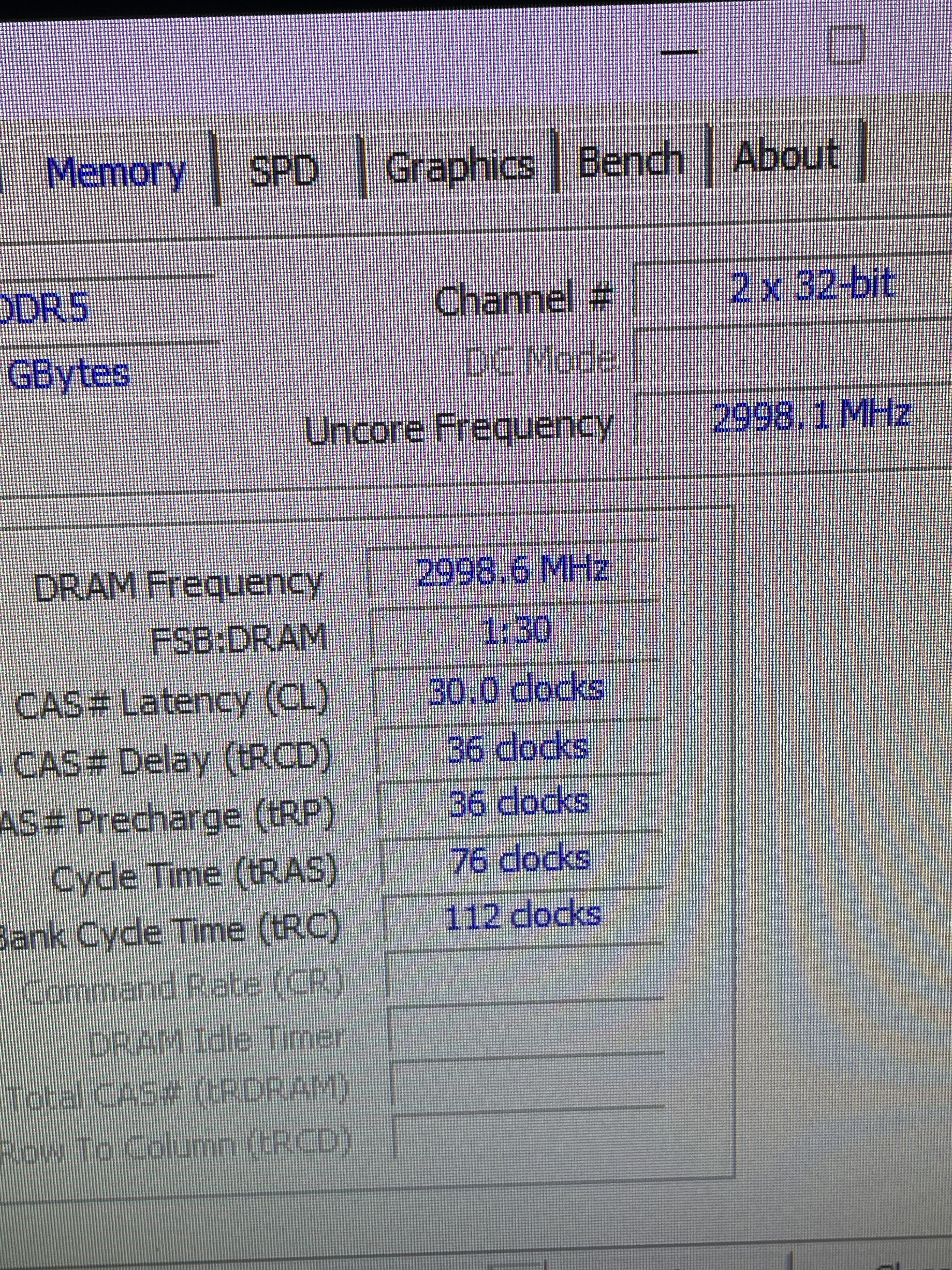

Hi, habe mir einen neuen PC zusammengestellt:
Mainboard:MSI B650 Gaming Plus Wifi
Arbeitsspeicher: Corsair Vengeance 6000mhz DDR 5
Prozessor:Amd Ryzen 5 7500f
Graka: Rtx 3060
folgendes Problem:
Ich möchte meinen Ram natürlich auch mit 6000mhz betreiben, im Bios wird mir die RAM frequency leider mit mts anstatt in mhz angezeigt, da mhz die häfte der mhz ist, muss ich es also auf das maximum von 12000 mts umstellen… versuche ich dann den pc zu starten, geht das nicht.. ist zwar alles an jedoch bleibt der bildschirm schwarz…
Komischerweise wird mir in meinem Bios wenn ich auf 6000 mts stelle eine taktrate von 6000mhz angezeigt.. starte ich den rechner läuft der ram leider nur auf 3000mhz..
Bios ist auch aktuell..
schonmal danke im Voraus

wenn ich EXPO aktiviere wird ist der ram trotzdem nur in 3000mhz getaktet..

EXPO aktiviert —-> 6000mts bios zeigt mir an Ram ist auf 6000mhz, CPU Z zeigt mir an Ram-Takt liegt bei 3000mhz, wie gesagt, stelle ich auf 12000mts was 6000mhz entsprechen würde, bootet der pc nicht

nach EXPO…

ich bin sicher kein Troll hab nur ein Problem xD also nochmal in meinem Bios wird der ram takt anstatt in mhz als mts angegben.. wie ihr in CPU Z sehen könnt, sind 3000mhz die hälfte von 6000 mts, der ram läuft aber regulär mit 6000MHZ
Die Angabe im BIOS von 6000 MTs bezieht sich auf die effektive Taktrate des RAMs, während CPU-Z die tatsächliche Taktrate von 3000 MHz zeigt, da DDR (=Double Data Rate=Doppelte Datenrate).
