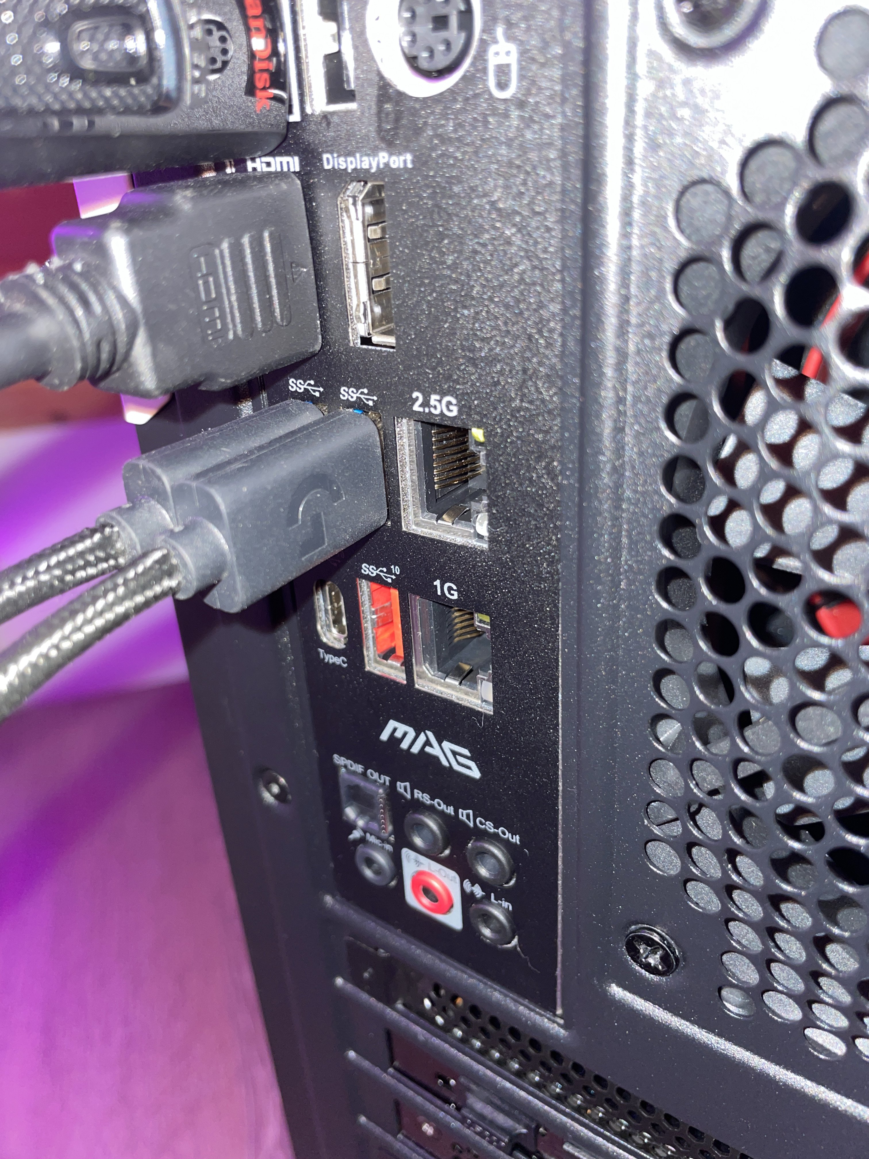

Ich habe mir gerade meinen 1. eigenen PC selbst zusammen gebaut und ihn versucht zu starten. Die Lüfter laufen alle aber es wird nichts auf meinem Monitor angezeigt. Was kann ich machen um das Problem zu lösen?

@Ponderosa Den Monitor hab ich am ganz normalen HDMI Ausgang angeschlossen (siehe Bild)
Ab an die Grafikkarte damit und übers Bild erfreuen (HDMI Kabel) das hat auf dem Mainboard nix zu suchen bei deiner CPU.
So kann auch kein Bild kommen. Deine CPU ist keine APU und integrierte Grafik auf Mainboards gibt es auch schon "ewig" nicht mehr.

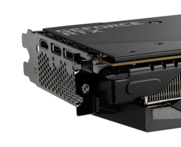

Dann schau mal dir mal deine Grafikkarte an, die hat bestimmt auch einen HDMI Ausgang.Bild_2021-08-19_173105.png
Reaktionen: ELjonazz
Danke für die schnelle Hilfe! An den HDMI Ausgang der Gpu hab ich garnicht gedacht 😅
