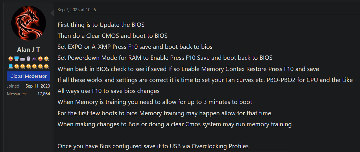

Du kannst, wenn der Rechner sich alles „gemerkt“ hat, im BIOS einstellen, dass er nicht jedes Mal ein RAM-Training durchführt, dann startet der Rechner schneller.
Ich denke aus diesem Grund leuchtet das Ram-Licht am MB bevor der hochfährt, richtig?
Okay, dann ist alles klar, sobald der PC hochgefahren ist das Licht an auch wieder aus ;)
Versuche das mal bitte.
https://forum-en.msi.com/index.php?threads/b650-carbon-long-post-time.388777/#post-2210928
