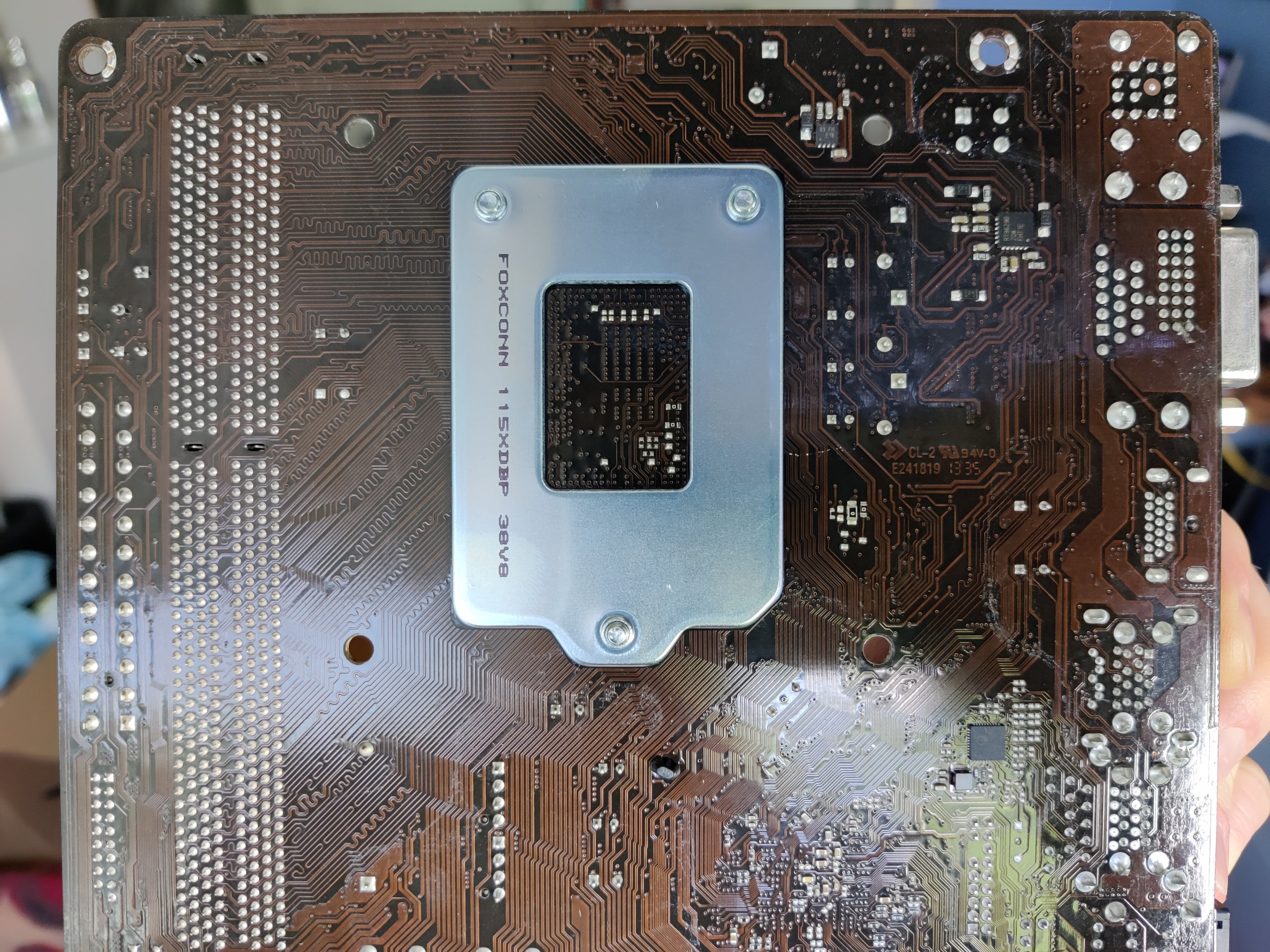

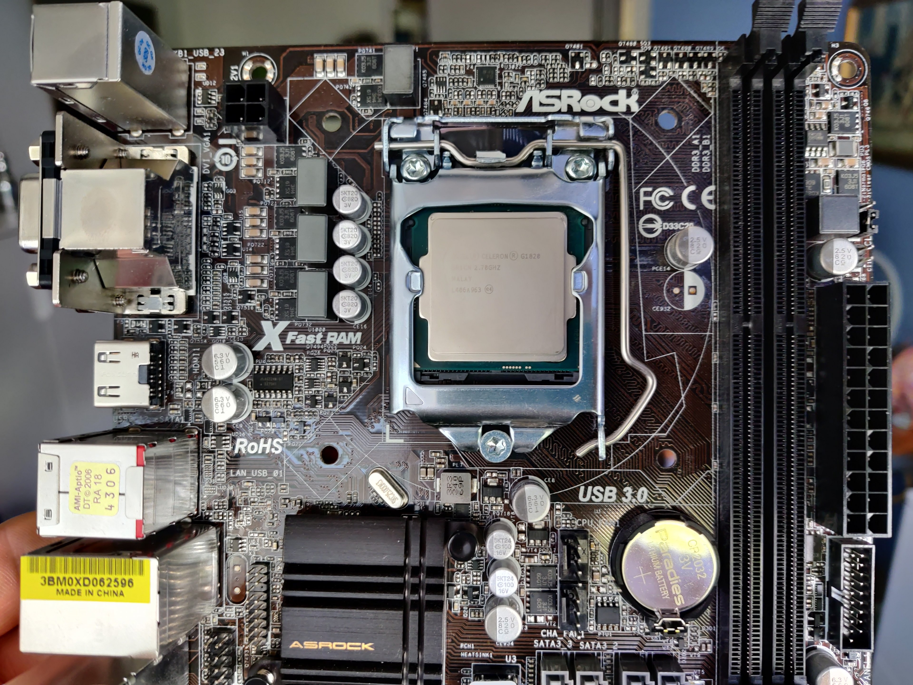

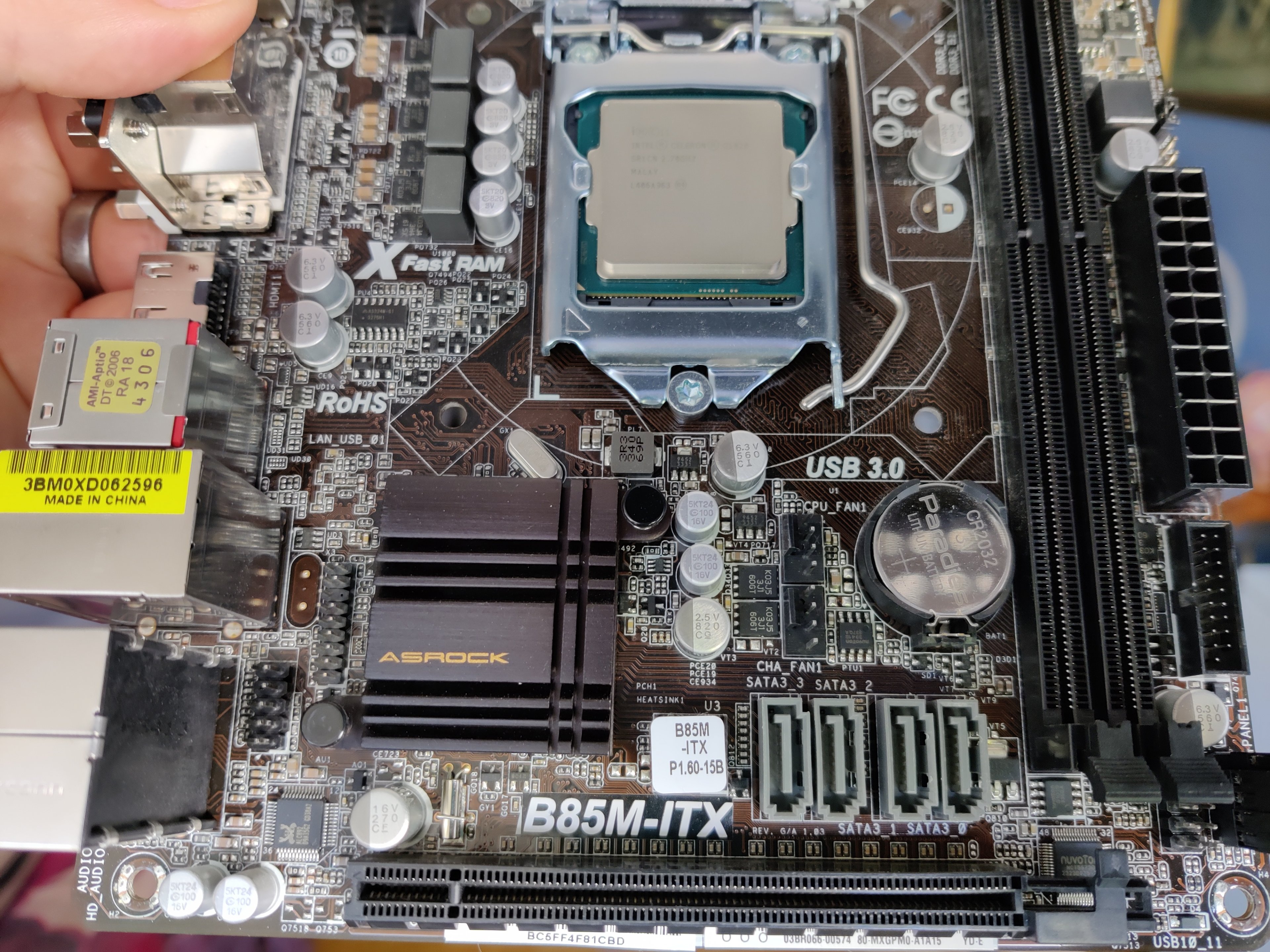

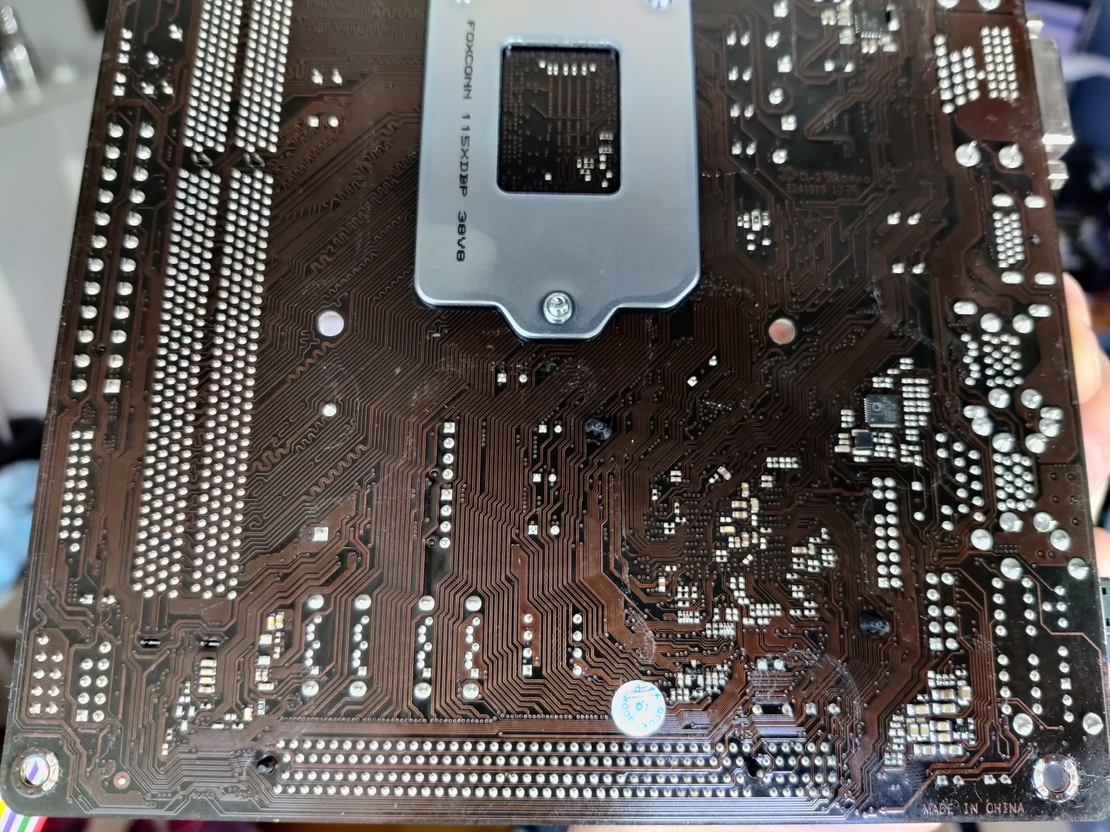

Das Mainboard zeigt keine offensichtlichen Beschädigungen an, eventuell etwas Flussmittel (?) von der Produktion. Nur die Löcher für die Schrauben unterscheiden sich. Bilder liefere ich gleich nach.

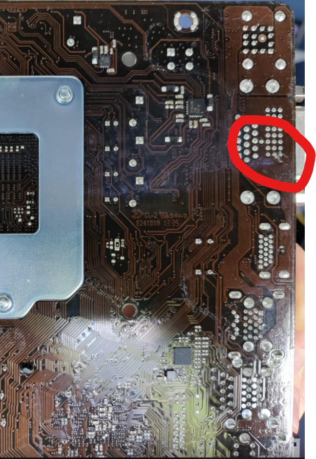

Die Bilder sind nicht toll, vielleicht bekomme ich sie besser hin. Auf der Unterseite bei der ATX-Blende sieht es komisch aus. Laut dem Freund war das Mainboard nie Feuchtigkeit ausgesetzt oder ist runtergefallen. Das war auch gestern eine der ersten Fragen.

Warum hat der Prozessor keinen Kühler?
Anhand der Bilder kann man keinen Defekt feststellen.
Weil der Kühler auf den Fotos einen großen Teil des Mainboards verdeckt hätte.
Würde mal mit Bedacht und Ruhe an die Sache rangehen. Also Hardware einbauen wie es sein soll, ins Bios gehen und dort die Bootreihenfolge einstellen/abspeichern/neustarten. Danach zu Windowsstart und nicht sogleich ohne was zigmal versuchen und auf einen Start hoffen/Hardware deaktivieren/neustarten usw., und der Fleck sieht auch nicht gut aus/kann durch die leere und womöglich ausgelaufene Biosbatterie stammen. Habe schon Defekte von anderen Usern erlebt die teurere Boards hatten mit ausgelaufener Biosbatterie oder Flußmitteln von (zuviel) Wärmeleitpasten.
Ist das etwas angeschrammelt, oder nur der Schleier?
Lässt sich letzterer entfernen, und ist somit an der Oberfläche? Oder ist der eher wie "eingeprägt".
Die CPU hast du schon mal raugenommen, und auch Sockel/Kontakte überprüft, und ihn ordentlich neu eingesetzt?
Wärmeleitpaste war drauf ...?

Die Batterie ist nicht neben der ATX-Blende, sondern auf der linken Seite, wenn man auf die Unterseite des Boards schaut. Sie war auch nicht ausgelaufen oder ähnliches.

Ich sollte dazu schreiben, dass es nicht mein erster gebauter PC war und die Paste immer drauf kommt. Es sieht wie ein Kratzer aus und lässt sich nicht entfernen. Da befinden sich die Lötstellen von den Grafikanschlüssen (DVI und VGA), aber auch mit dem HDMI-Anschluss (der befindet sich darunter) gab es die gleichen Probleme.
