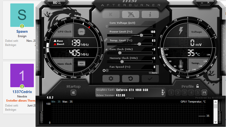

Ich hab jetzt mal das Spiel das ich immer spiele aufgemacht.. schon beim Logincode eingeben ruckelt der PC wie bei 3fps und selbst Fenster mit alt tab switchen laggt wie nichts..
hier ein Bild von den 2 Programmen
Wenn das Spiel aus ist, dann so
Sieht für mich nach Normalen Temperaturen aus hmm

Einzige was mir grad noch einfallen würde wäre zu Schauen ob Die Grafikkarte Hoch Tacktet beim Spielen
dazu müsste man Beim Afterburner paar Enstellungen vornhem um das wärend des Spielen zu sehen
sonst wüsst ich nicht was das Problem sin sollte:confused_alt:
Deine Grafikkarte taktet sich ja garnicht ( mehr ) hoch , und Deine CPU taktet lastfrei auch nicht mehr herunter .

Oh mein Gott ich bin so ein vollidiot...
Ich hatte einen Geistesblitz .. als ich gesehen habe "Grafikkarte 1 / 2" in diesem MSI Afterburner...
Ich habe das Kabel von meinem Monitor oben angesteckt, nicht unten... und deswegen hat alles gelaggt..
Ich möchte mich für deine verlorene Zeit entschuldigen, mich gleichzeitig aber für deinen Einsatz bedanken.. Gott bin ich dumm.. du kannst dir nicht vorstellen wie dämlich ich mir gerade vorkomme
Jetzt tut sich auch was bei dem Programm....
