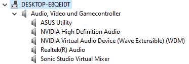

Abgesehen davon solltest Du mal nachsehen im Geraetemanager ob da die Treiber fuer die Soundhardware vollstaendig ist.
Ich habe den Treiber jetzt nochmal neu installiert und es geht jetzt tatsächlich und ich kann das Programm auch installieren. Nur der vordere Steckplatz geht immer noch nicht.

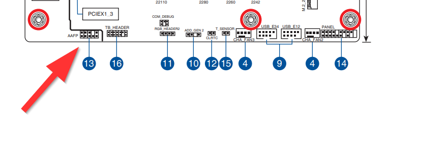

Unter Umständen steckt der Stecker für den vorderen Steckplatz auch auf dem falschen Slot auf dem MB. Ich habe mal Im Maiboard Guide nachgeschaut, aber ich bin mir nicht sicher, wo der dort ist. Habe den halt dahin gesteckt wo auch der Steckplatz von meinem alten MB war.
Da muss er hin.
Ja habs gerade ausprobiert. Ändert auch nichts

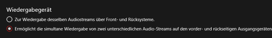

Falls du das meinst:
Okay ich habe den Fehler gefunden. Ich musste auf simultane Wiedergabe klicken, weil der Treiber das irgendwie nicht alleine hinbekommen hat. Trotzdem danke für die Hilfe.
