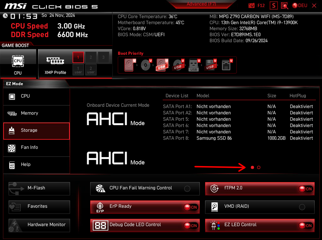

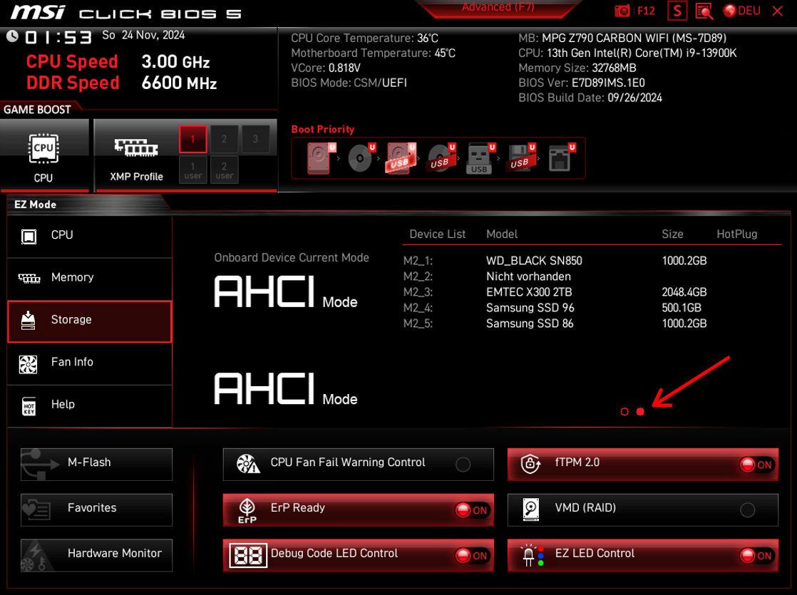

Hier mal ein Beispiel mit meinem MSI Board.
Hiermit bekomme ich alle meine Laufwerke angezeigt.
Im Dashboard werden mir über zwei Reiter einmal die SATA Laufwerke ausgegeben und mit dem zweiten Reiter die M.2 (SATA&NVMe) Laufwerke.
Ashampoo_Snap_Sonntag, 24. November 2024_2h23m56s.png Ashampoo_Snap_Sonntag, 24. November 2024_2h23m9s.png

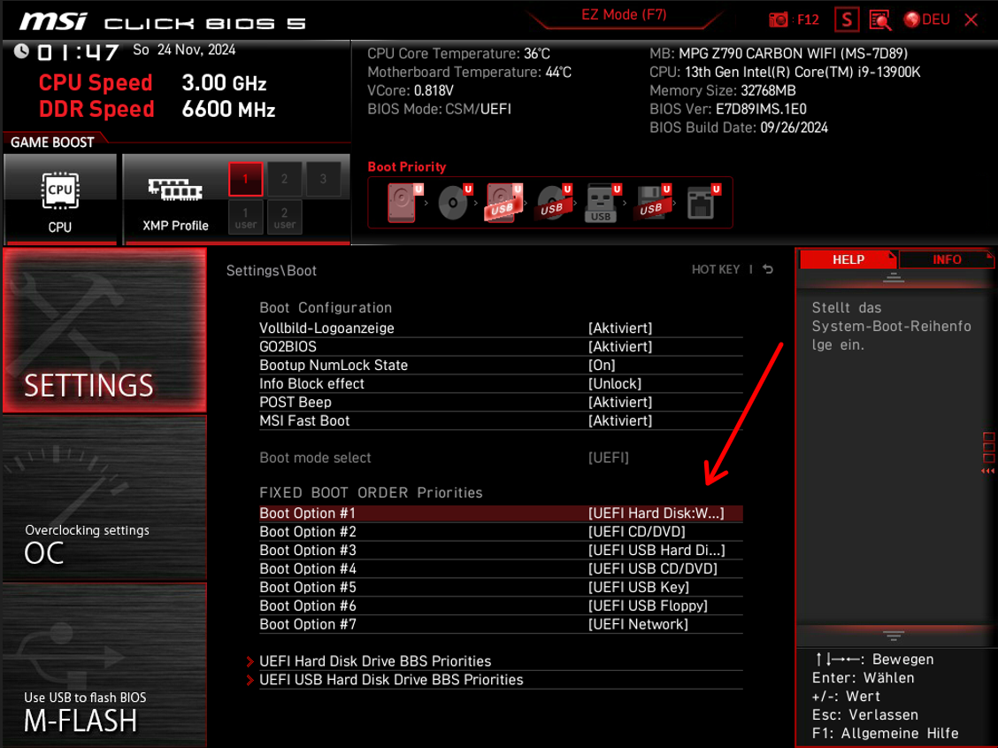

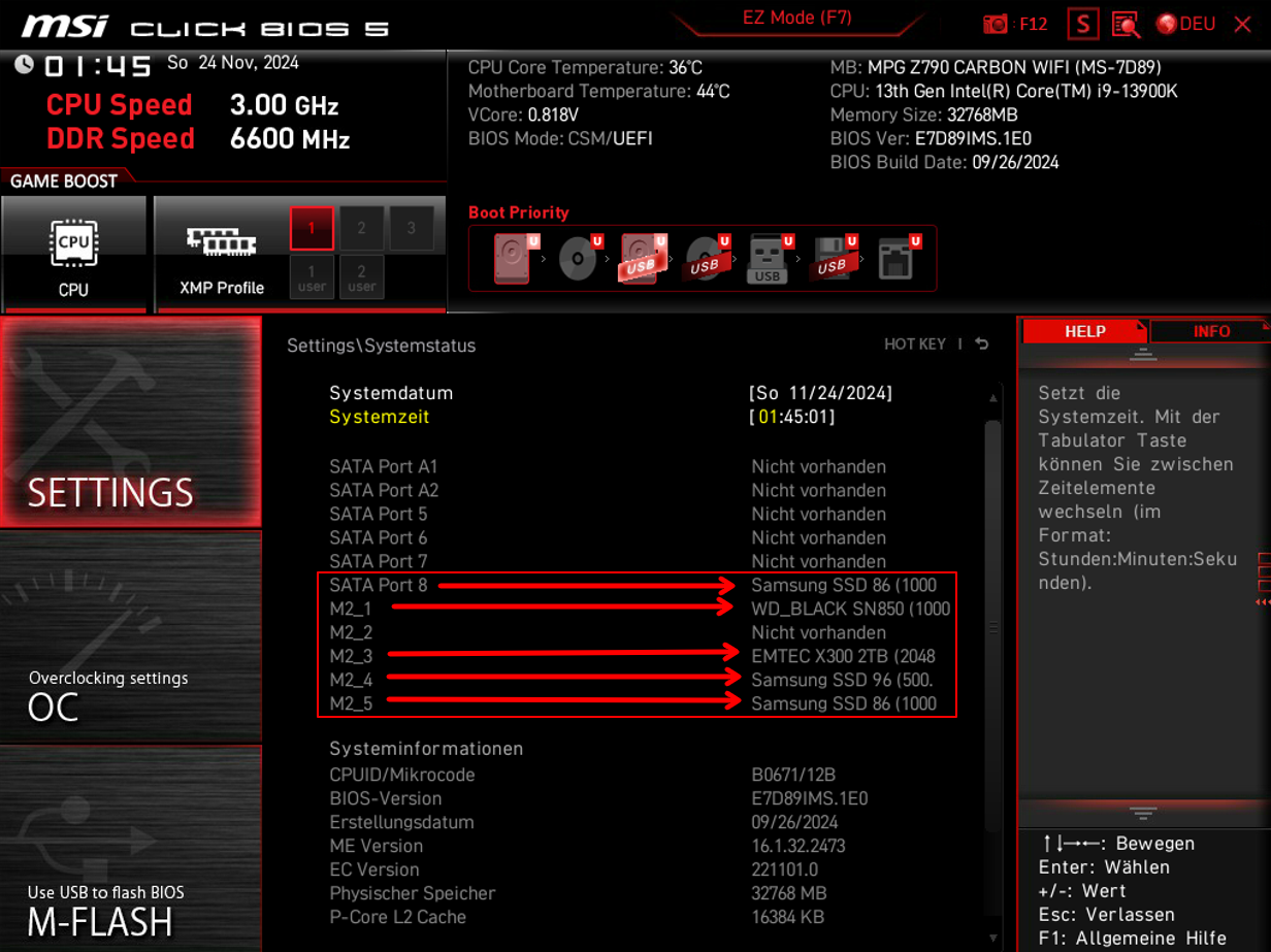

Im erweitertem Modus:
In diesen Listen sollten alle Laufwerke mit aufgelistet werden, ganz gleich, ob die Laufwerke mit dem Partitionsformat GPT oder MBR als Partition erstellt wurden. Es werden auch Laufwerke gelistet, von denen nicht gebootet werden kann.

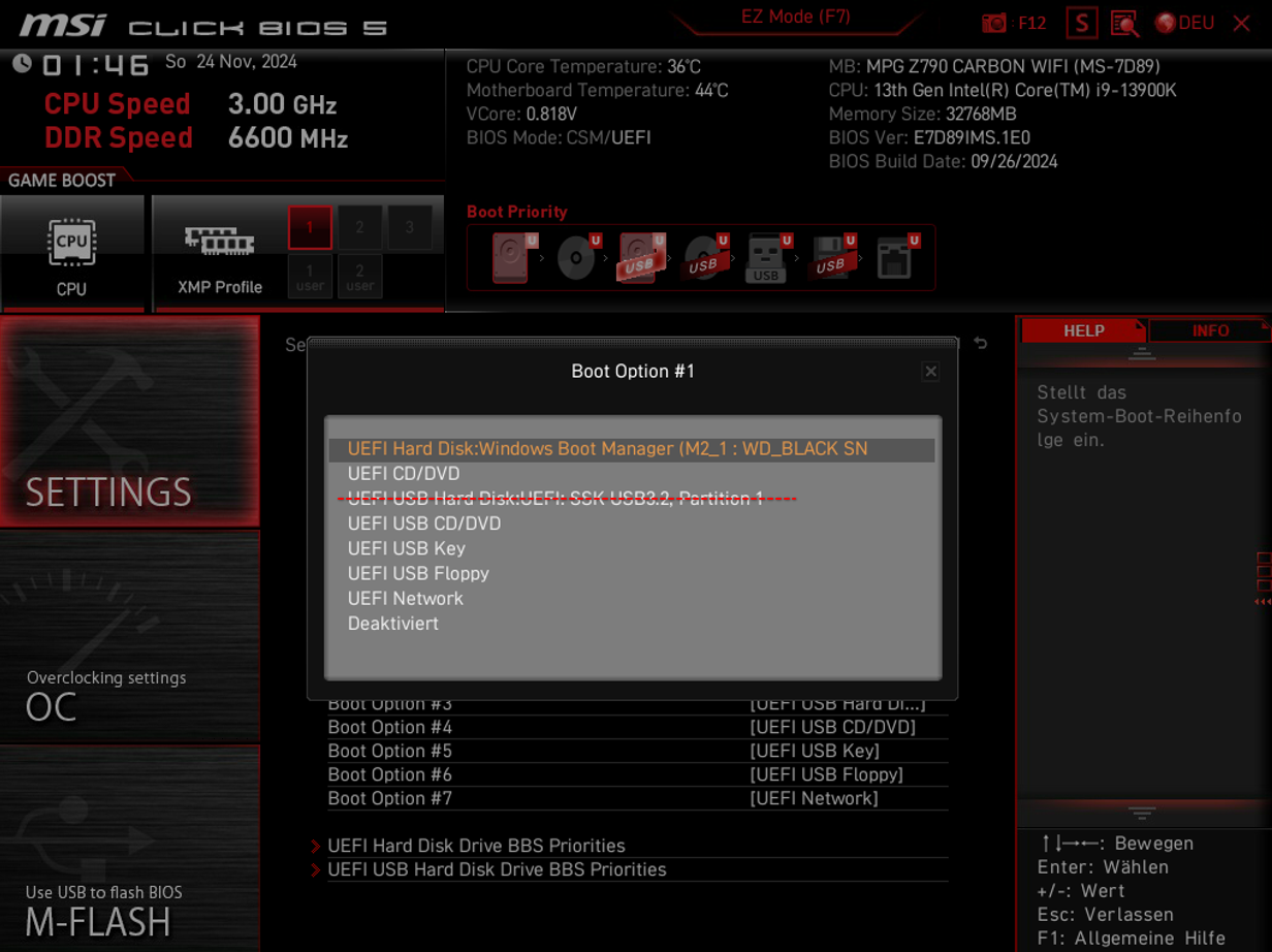

Jetzt kommen wir mal zu einem Bereich im Bios, was oft als Bootreihenfolge bezeichnet wird. Hier werden nur Laufwerke gelistet, wovon auch gebootet werden kann.
Im Uefi Modus sind es daher Laufwerke mit der GPT Partition und das Laufwerk selbst muss auch Bootbar erstellt sein. Das ist mit Windows der Fall oder mit einem Bootstick, was zum Beispiel auch für das aufsetzten von Windows selbst genutzt wird. Aber es gibt dazu noch andere bootbare Medien, zum Beispiel wenn Windows PE bezüglich einer Datenwiederherstellung von einem bestimmten Programm im Uefi gestartet werden soll.
Im Legacy-Modus dasselbe, nur halt mit dem Partitionsformat MBR.
Allerdings gibt es hier normalerweise Probleme mit NVMe SSDs, die mit diesem Modus nicht booten können.
Da ich auf meinem System nur eine NVMe SSD mit Windows bootbar verbaut habe, wird mir hierzu auch nur diese SSD mit angezeigt. Alle andere verbaute SSDs und sonstige Laufwerke, wovon nicht gebootet werden kann, fehlen.
Ashampoo_Snap_Sonntag, 24. November 2024_2h47m6s.png Ashampoo_Snap_Sonntag, 24. November 2024_2h21m34s.png
