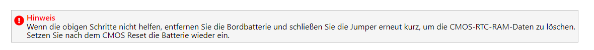

Asus sagt dazu:
Also erstmal per Jumper versuchen zu resetten, wenn das nicht funktioniert, Batterie raus UND den Jumper setzten.
