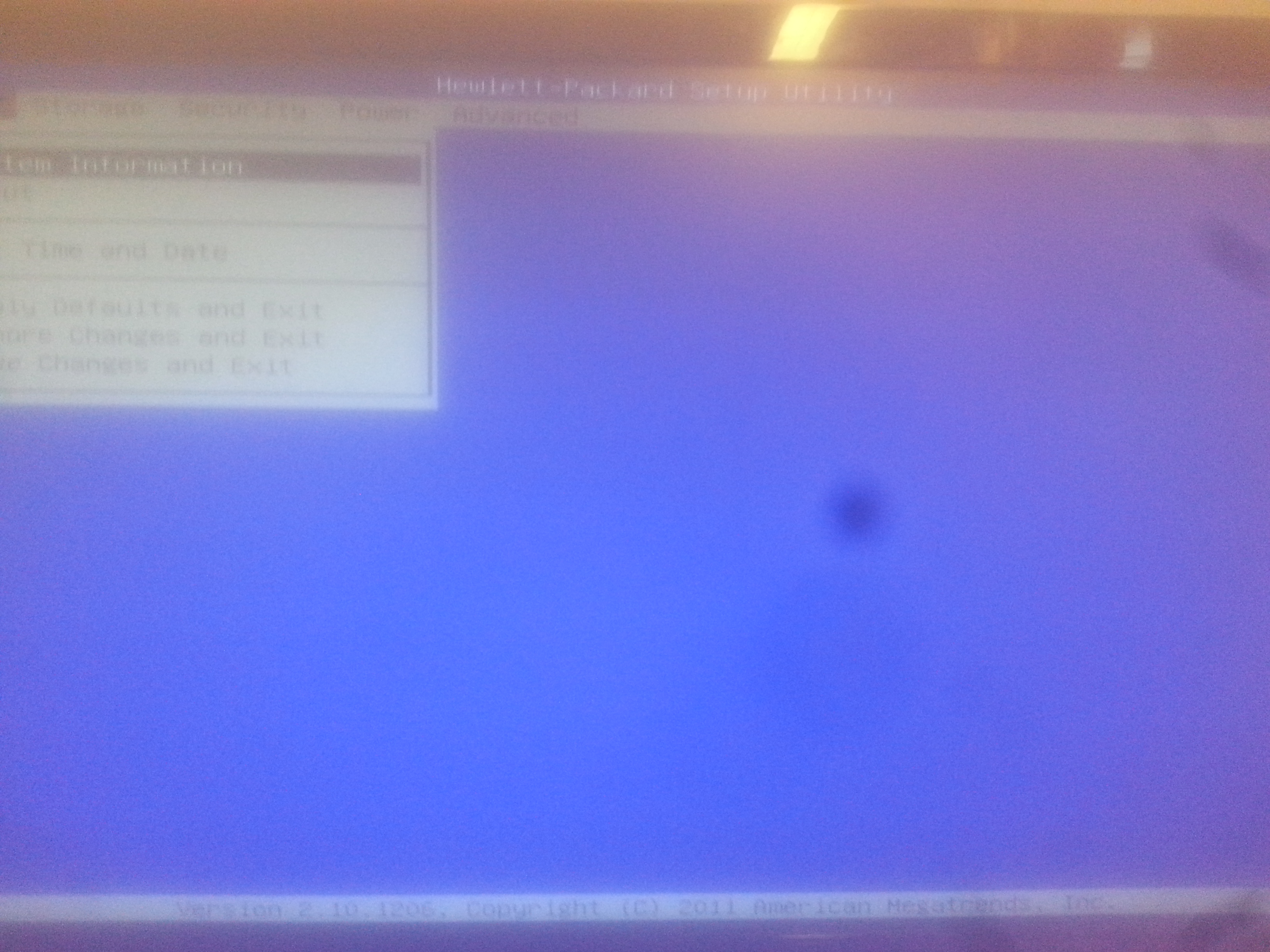

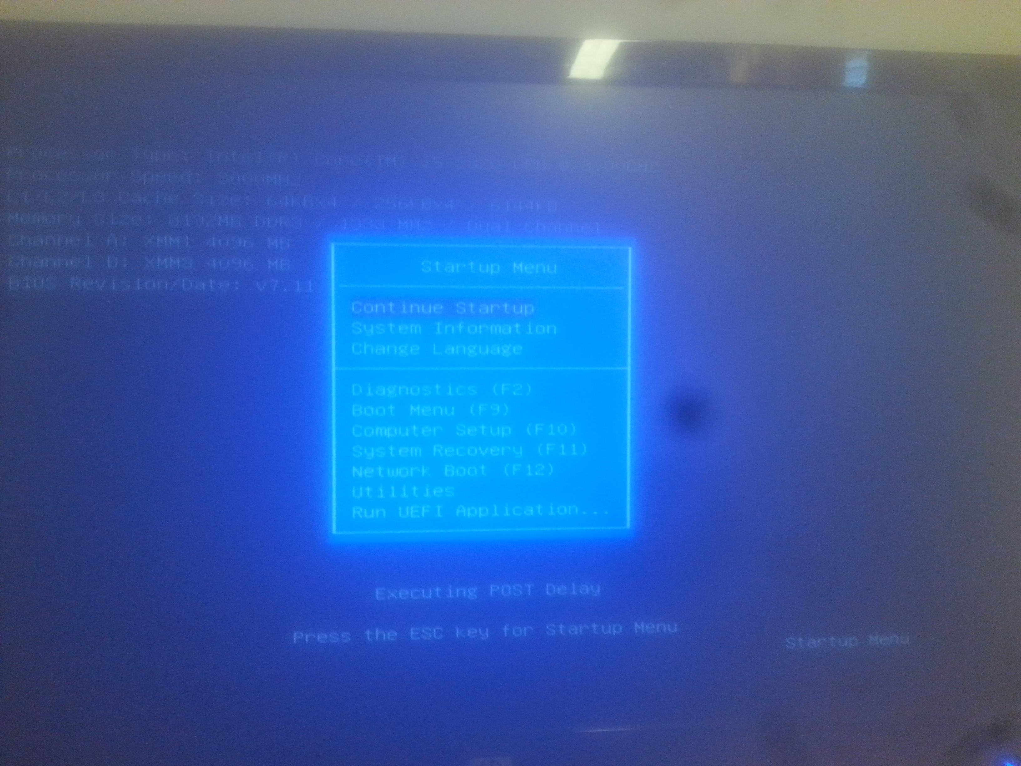

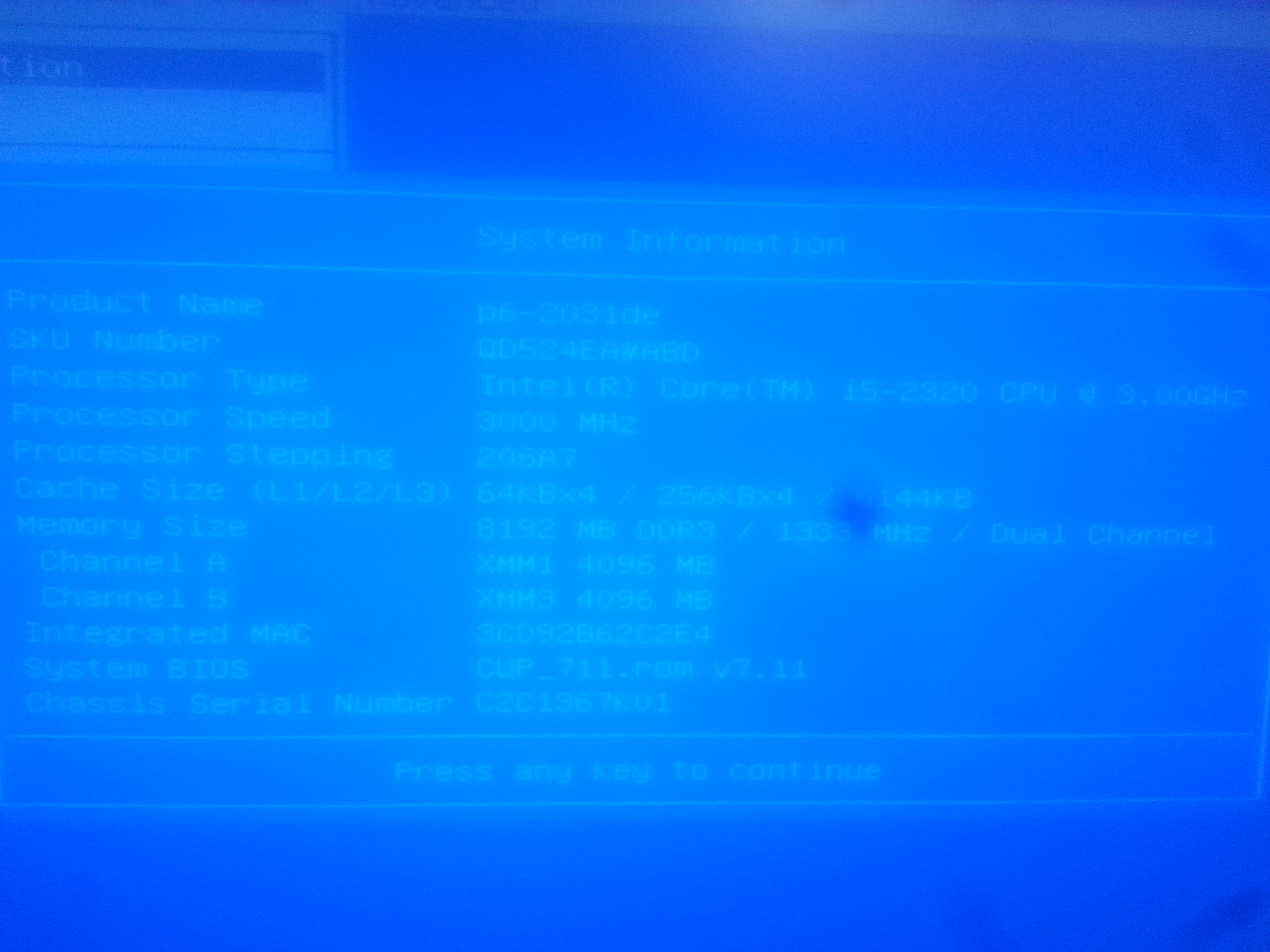

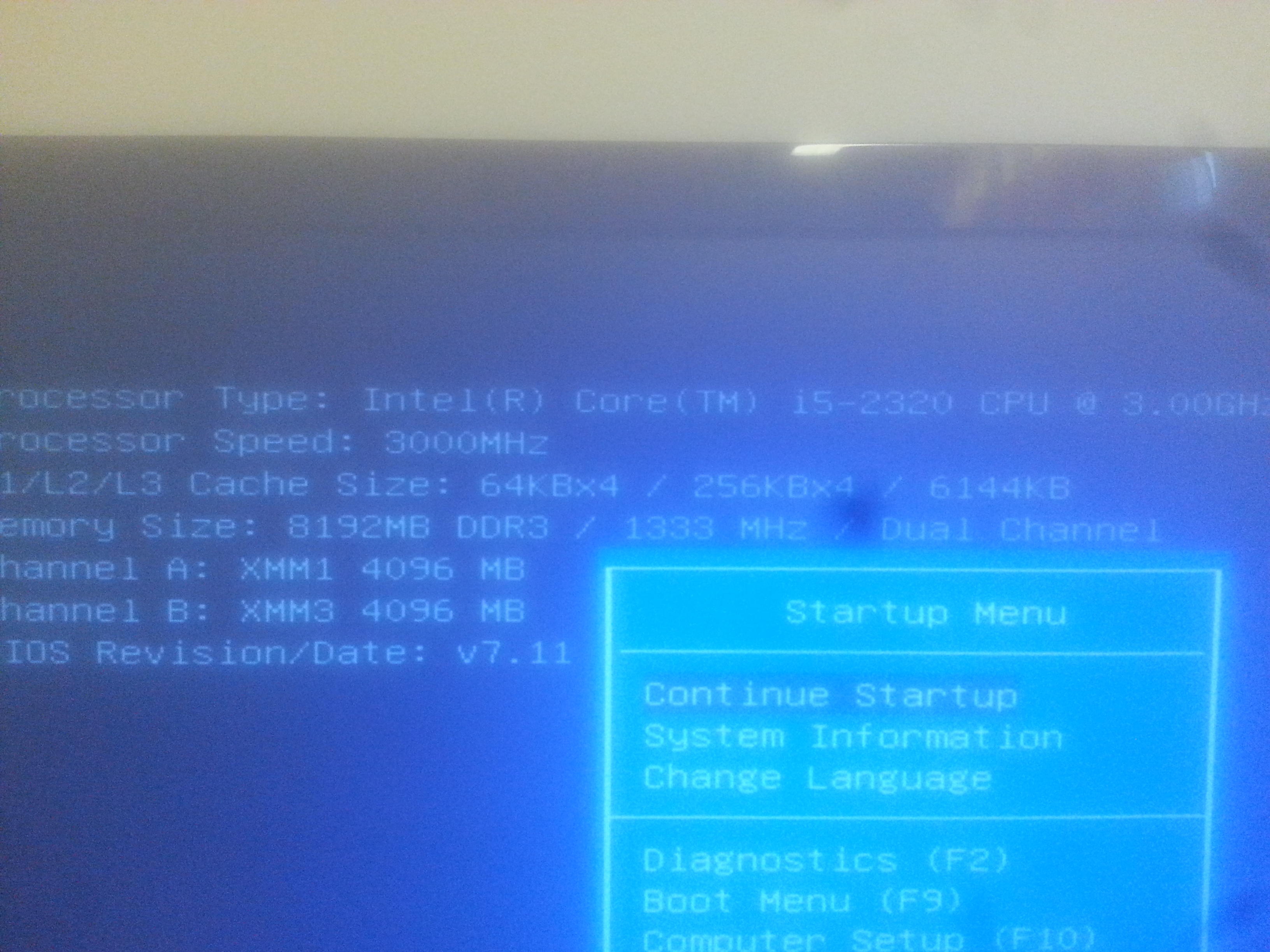

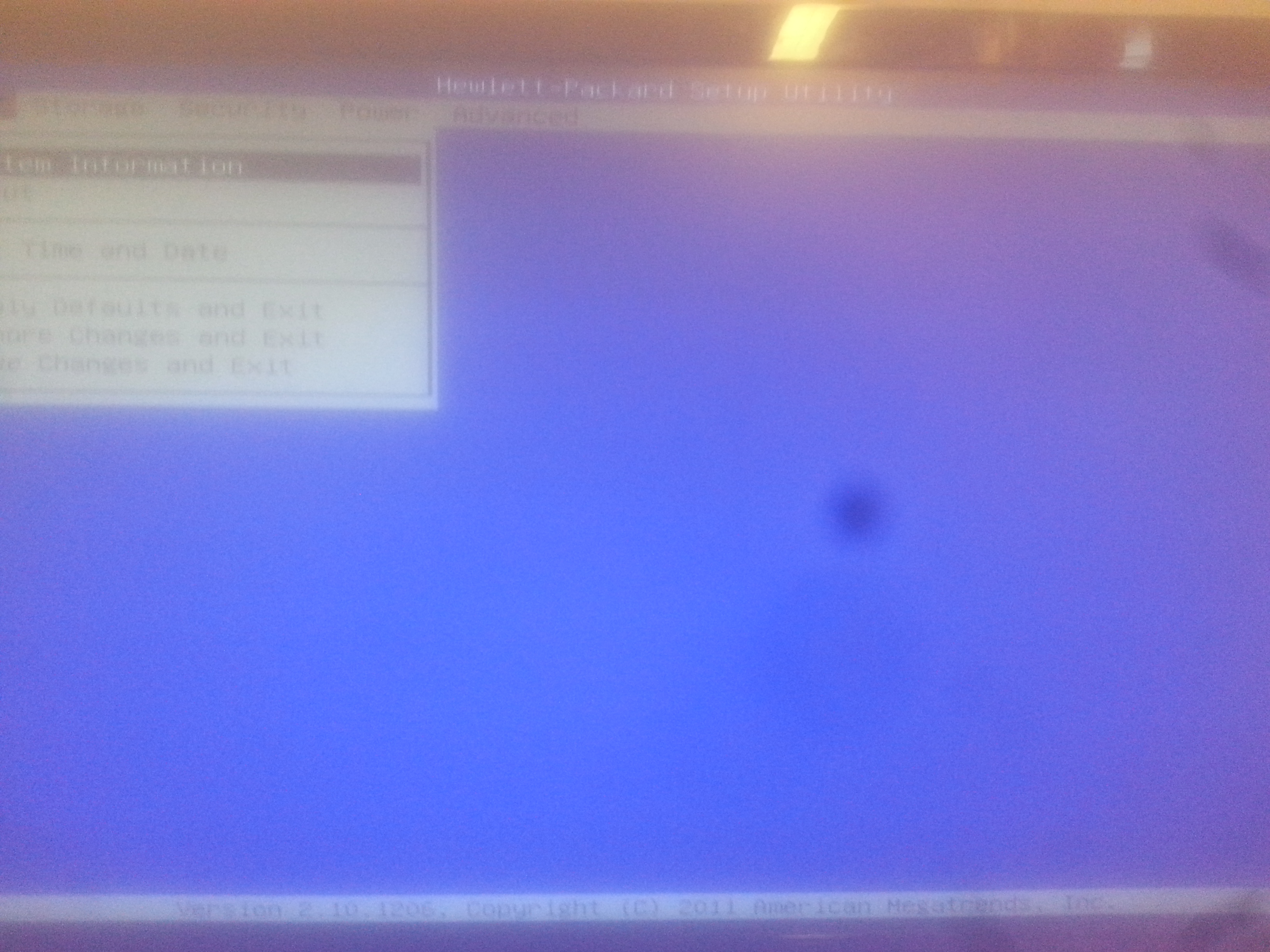

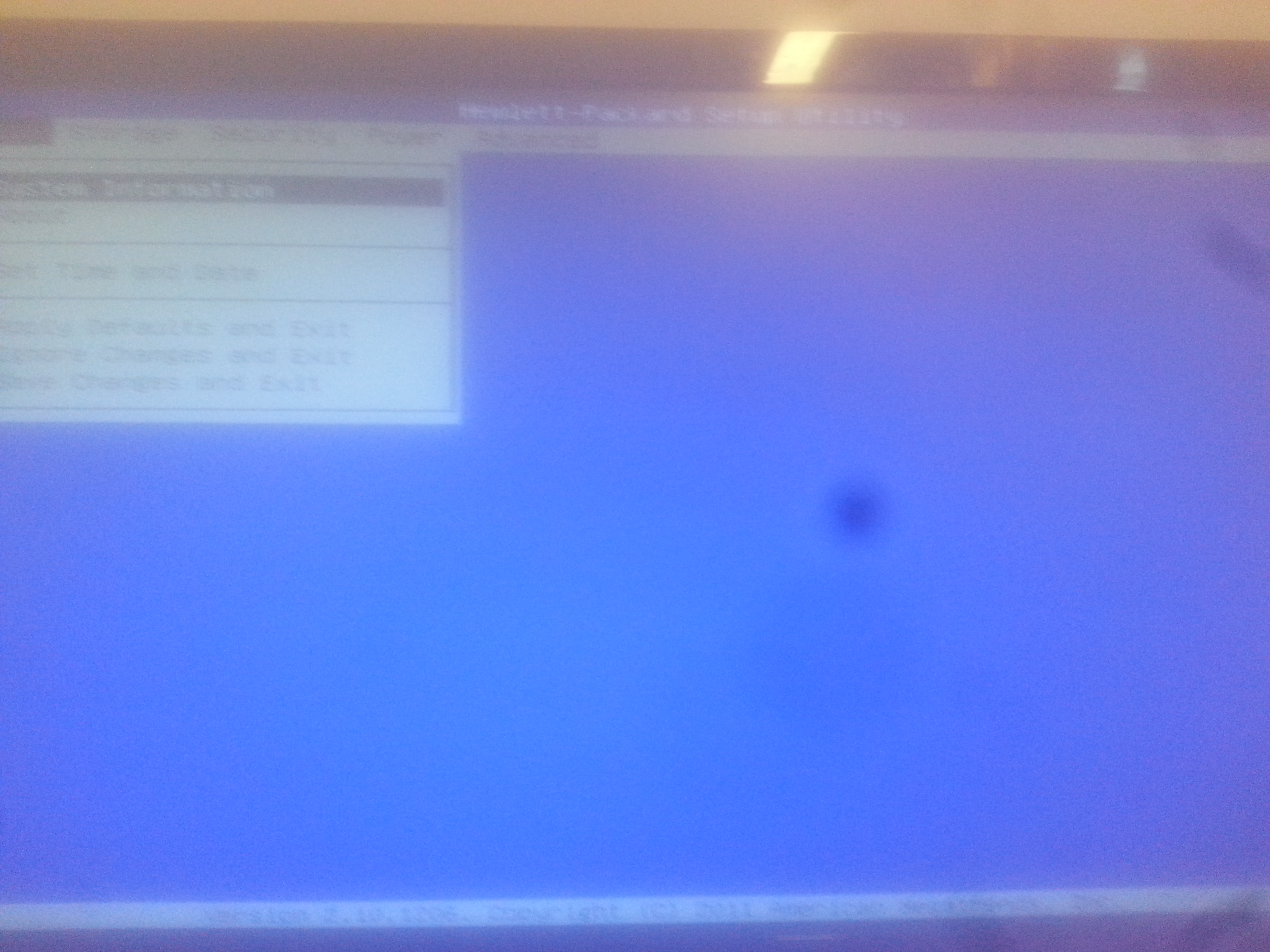

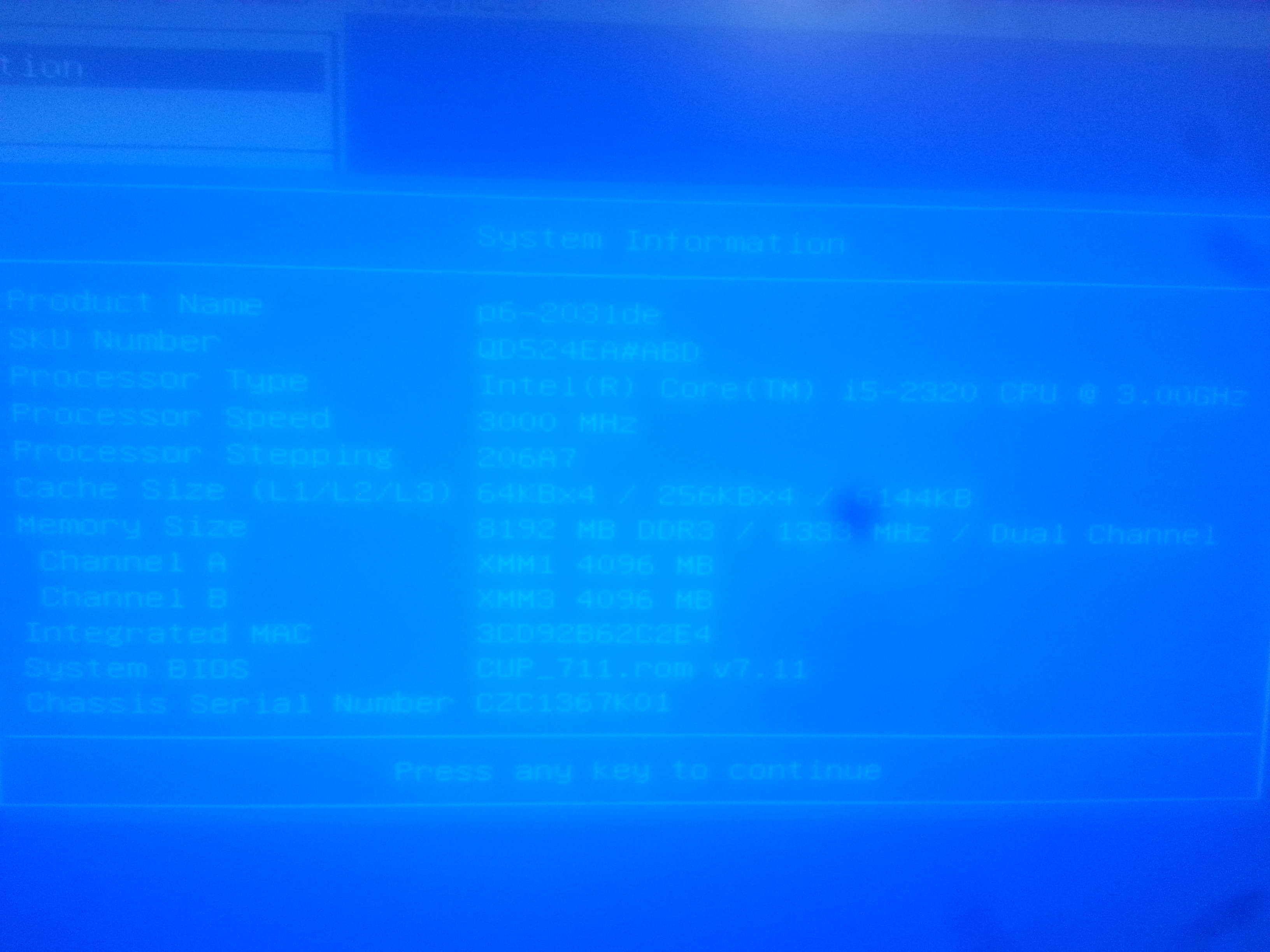

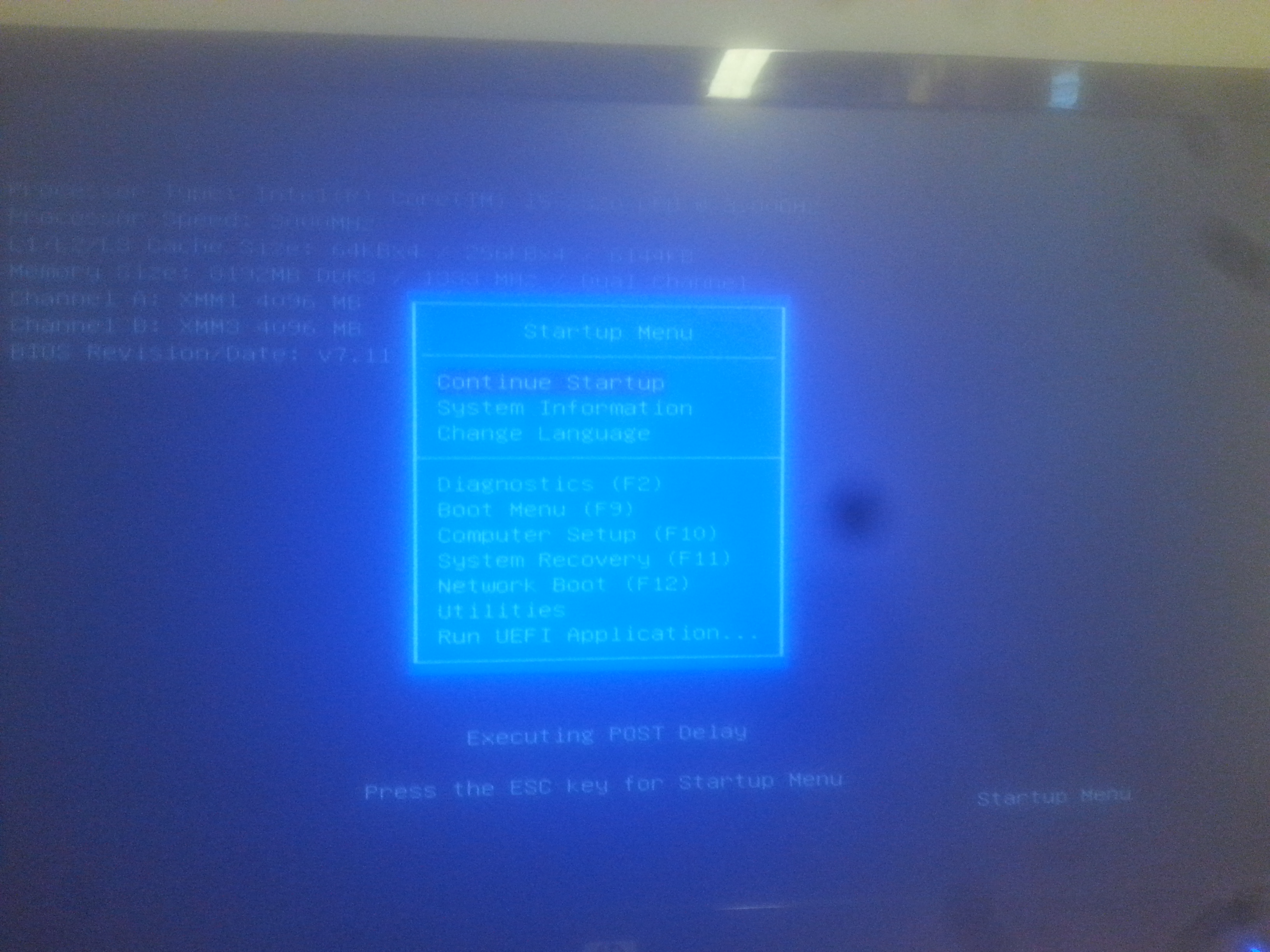

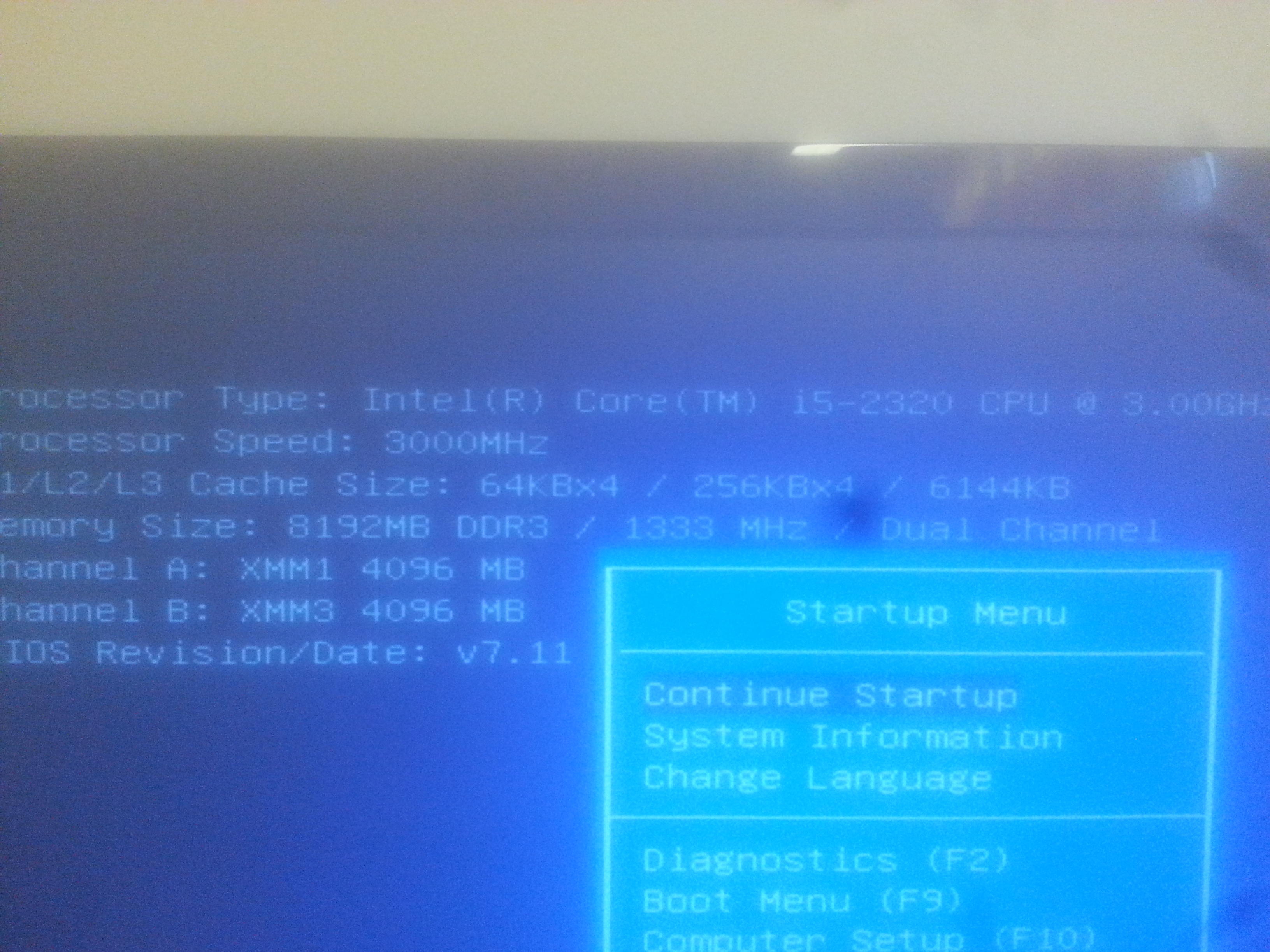

Da du uns das Mainbaord oder den PC Herstellernamen nicht nennst,
bitte Bilder von den BIOS Einstellmöglichkeiten . Danke
Hatte wegen Uni noch zu tun hier die Bilder, sind mit meinen Handy gemacht ich hoffe sie sind gut genug.
Klick mal bitte auf F2 Diagnostics - was passiert dann ?
Bei Diagnostic kommt es bisher bis zum S.M.A.R.T. Test, dieser geht jedoch nicht weiter und lädt seit 10 minuten.

Im Bild 3 kannst du noch mit der PFEIL nach Rechts Taste weiteres aufrufen. Schau dort mal überall nach bezüglich S.M.A.R.T
Oder kannst du die HDD Ausbauen und an oder in einen anderen Rechner einbauen ?
Ich habe alle Punkte mal aufgerufen, habe jedoch nichts gefunden bezüglich S.M.A.R.T deaktivierung.
