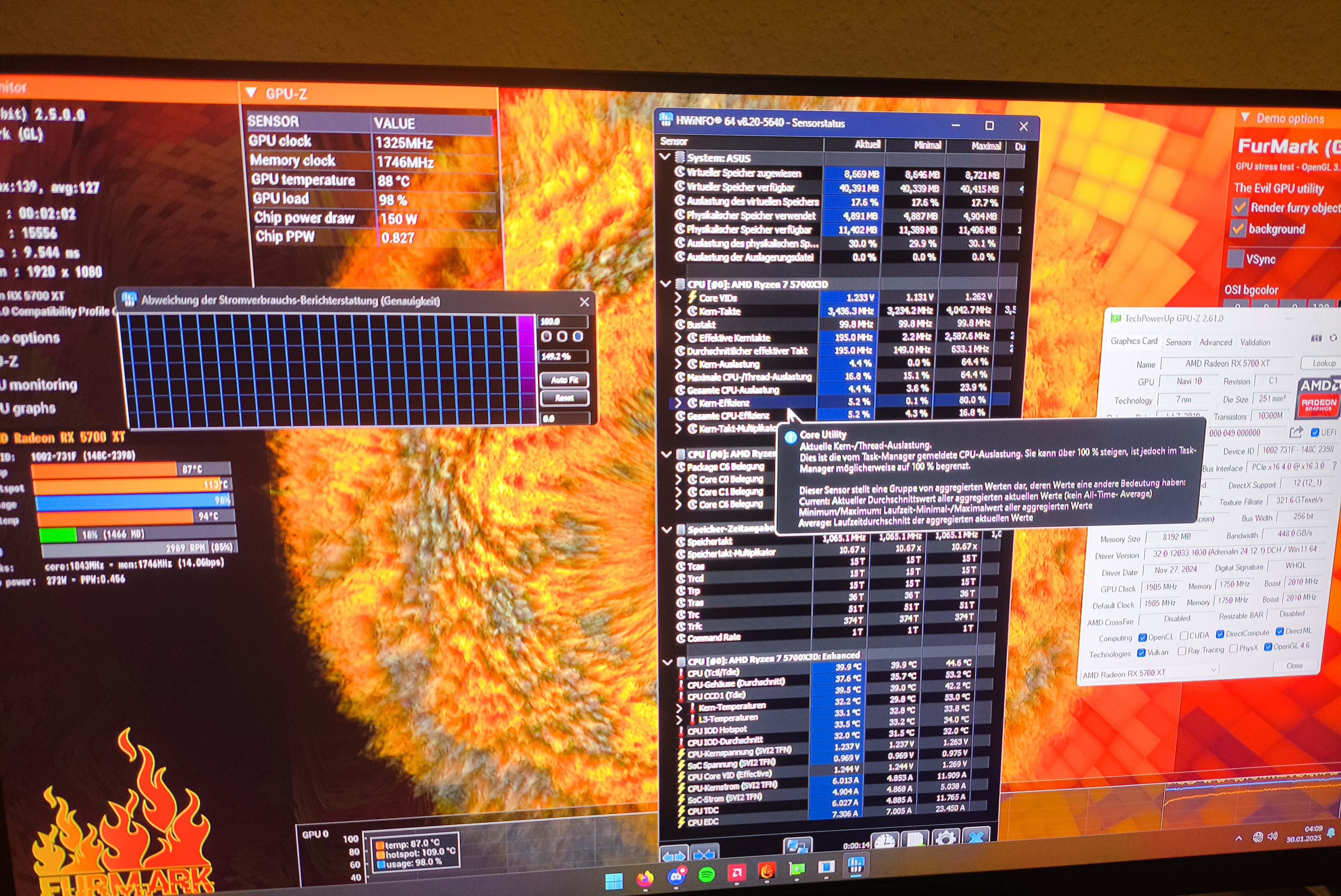

Hab das Bild noch hinbekommen befor es gecrash ist (mit den automatischen undervolt Profil von AMD)
Leider konnte ich net hwinfo runter scrollen bevor es passiert ist
Hotspot nie über 113
Temp war mit den Profil nie über 90
Weil die GPU da anfängt zu drosseln um nicht den Hitzetot zu sterben. AMD schreibt öfter max. 110 Grad sind zulässig.
Furmark ist aber auch kein Test der Realbedingungen aufzeigt. Interessant wäre die Hotspot Temperatur beim Gaming, auch über eine gewisse Zeit gemessen da die im Normalfall ja nicht konstant ist.

Sieht so aus als würdest du das OC BIOS nutzen weil die GPU soviel säuft, stell mal auf Silent BIOS um!
Siehe Test: https://www.computerbase.de/artikel...8723/#abschnitt_messung_der_leistungsaufnahme
Im Test sieht man weiter das die Temperaturen der Karte und des Hotspot viel niedriger liegen sollten, also entweder nicht sauber zusammengebaut, Paste verstrichen (zu viel gibt's auch) oder du hast miese Belüftung im Gehäuse!

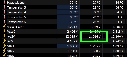

Das Netzteil ist doch durch bei 11,3V Minimalspannung:
Die Inter-Tech Netzteile sind vorwiegend für Büro-PCs mit geringer Strombelastung gebaut.
Hohe Dauerstromaufnahmen waren da nie geplant.
Und die RX 5700er Serie war wohl etwas wackelig auf den Beinen bei instabiler Spannungsversorgung.

Und ja: 11.3V ist außerhalb der ATX Toleranz für 12V (+-5%). BTW hatte ich kürzlich beim umrüsten eines Büro PCs ein OEM PC (DELL) mit einem NT in den Händen das 13.7V ausgegeben hat. Lohnt sich da ab und zu mal drauf zu schauen bevor die Kisten dann hops gehen.
