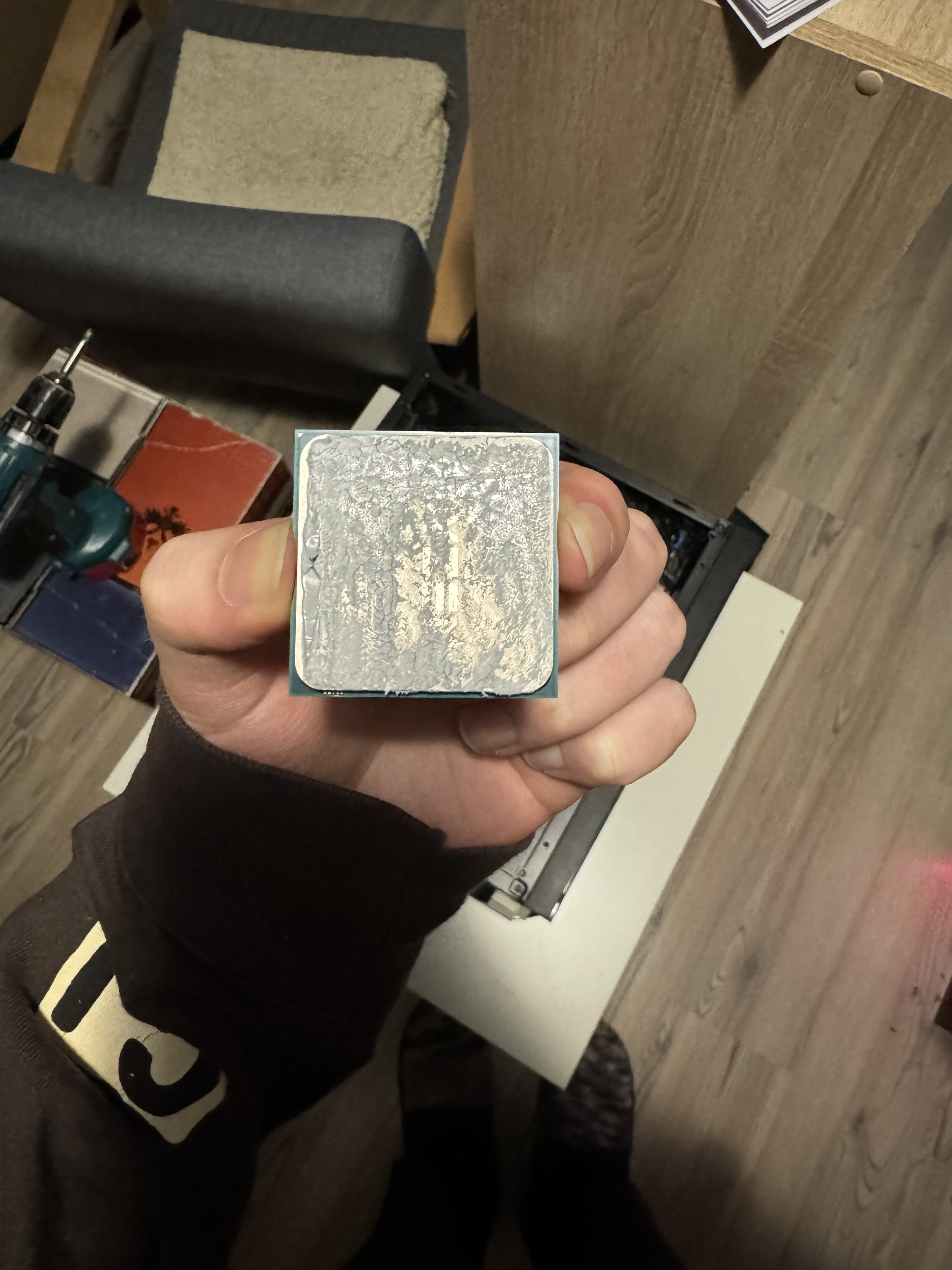

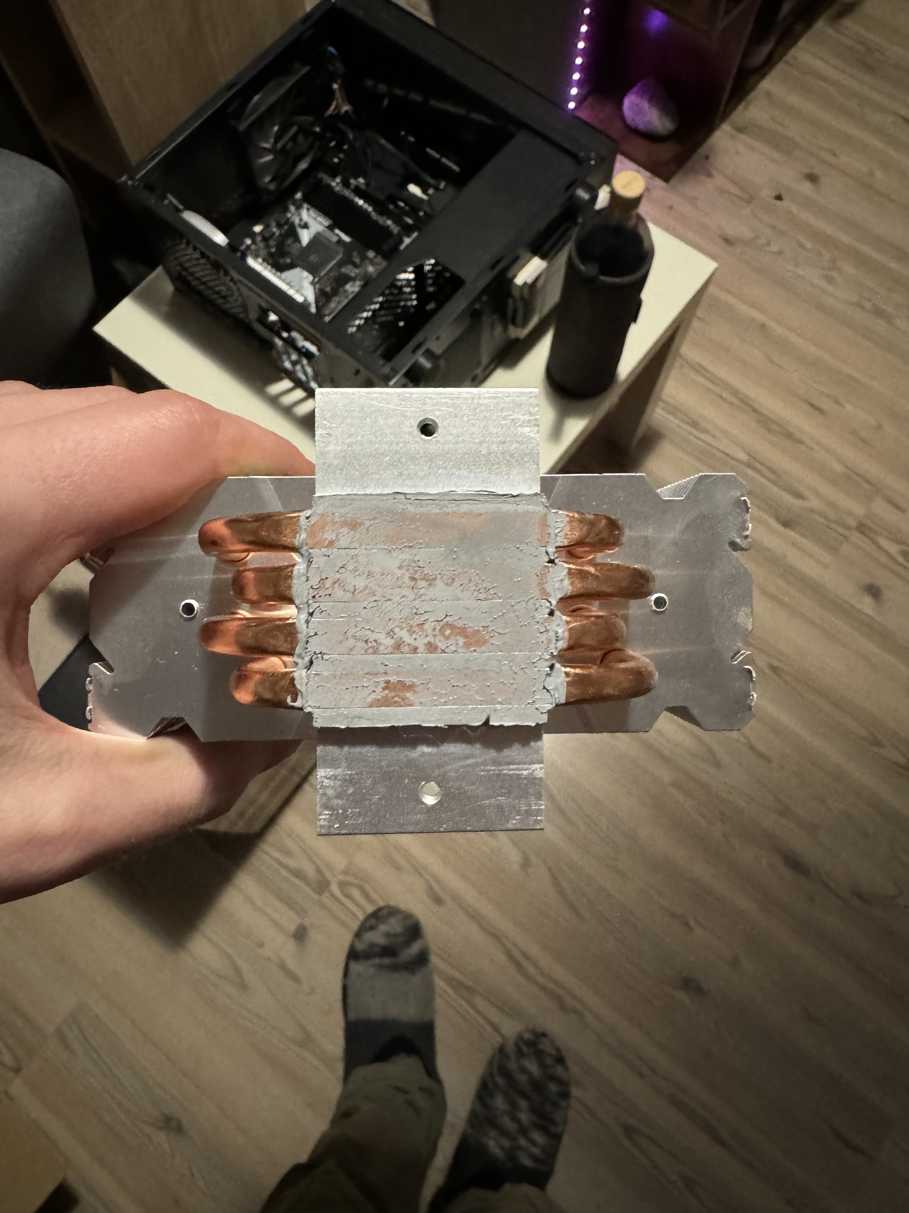

Mach mal bei demontage, ein paar Bilder von dem WLP. abdruck auf der CPU und Kühler.
Reaktionen: Avirex911
Das mit der Wärmeleitpaste sah eigentlich gar nicht so verkehrt aus und Folie war auch keine dran :D

Nö, so übel sieht das nicht aus. Aber es ist halt jetzt so ne Differentialdiagnose. meld dich mal, wenn's wieder isnatlliert ist. ;)

Entferne mal bitte den Wärmeleitmatsch sorgfältig von CPU und Kühlerboden (Isopropanol + Küchenpapier).
Nun machst Du die Wärmeleitpaste (MX-4 oder MX-6) so dünn auf den Prozessor, daß man die Beschriftung noch durchlesen kann.
Dann drehst Du die Lüfter oben und hinten in der Luftrichtung um und montierst den Kühler handfest.
Die Temperaturen sollten stark sinken.
Trotzdem sieht der abdruck der CPU komisch aus. Als wenn entweder CPU oder Kühler nen Katzenbuckel macht.
Normalerweise sollte der abdruck überall gleichmäßig hauchdünn sein, ist er aber nicht.
Gerade zum rand hin wo der CCD (Coredie) sitzt, ist die WLP sehr dick.
Was auf schlechten kontakt zum Kühler hin deutet. Warum? Nun entwder ist der Headspreader oder der Kühlerboden nicht eben.
Oder der anpressdruck war einfach lausig.
Bei HDT Kühlern sollte man aber auch nicht zu wenig WLP nehmen, da du diese kleinen Unebenheiten zwischen heatpipes und dem Rest des Kühlerbodens hast. Ich sehe da nicht zu viel. Am Rand ist einfach mehr, weil der Anpressdruck das rausgequetscht hat...

Zu viel WLP gibt es nicht. Denn das was zu viel ist, wird am Rand raus gequetscht.
Gibt dann zwar ne schöne Sauerei, aber was solls. :D

Wo wir wieder bei meiner vermutung aus post30 sind. Das entweder der Kühler oder der Headspreader krumm ist.
Denn der abdruck sah einfach Sch..ße aus.
