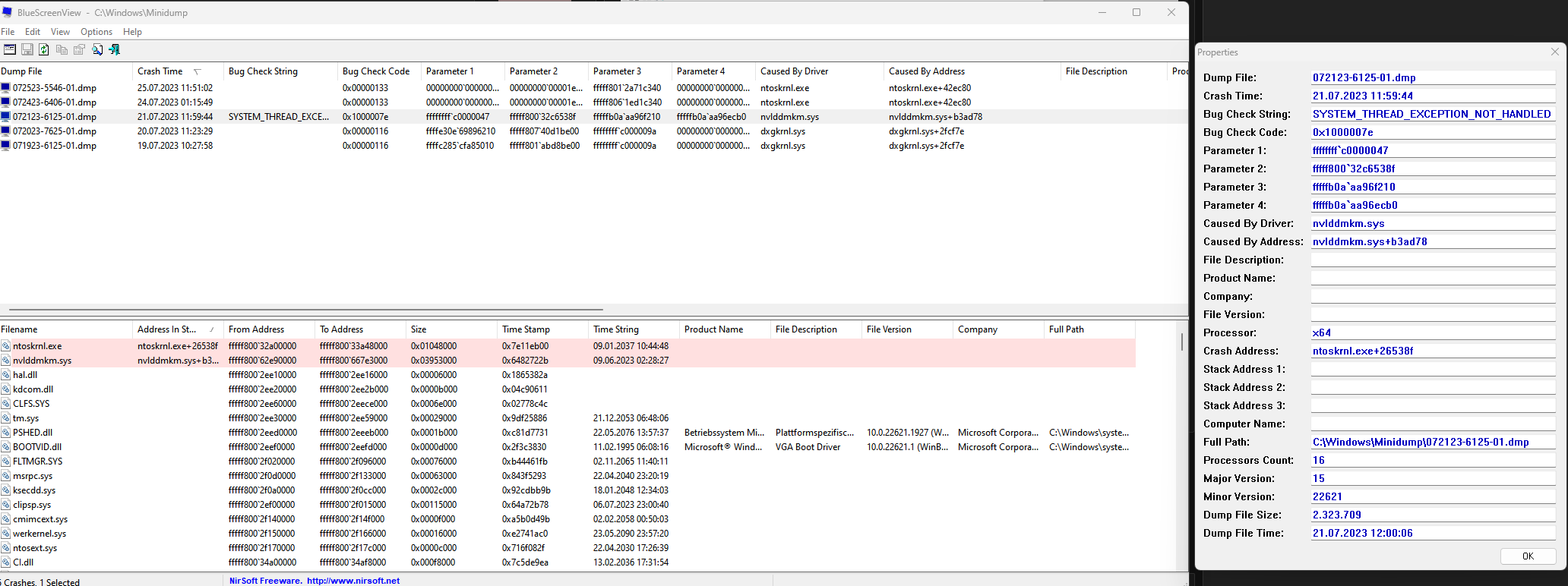

ich habe seit ein paar Tagen das Problem, dass einfach Random der PC einfach einfriert. Es kommt kein Bluescreen, ich kann einfach meine Maus nicht mehr bewegen. Und nach ein paar Minuten startet der PC einfach neu.

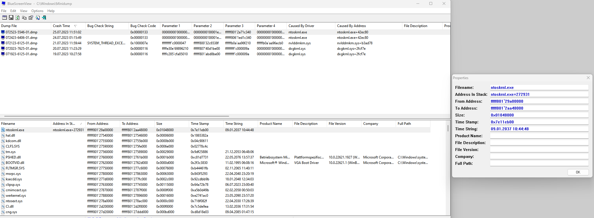

Ich habe jetzt gesehen, dass im Minidump Ordner Dateien zu dem Fall sind.
Das heisst doch, dass es ein Bluescreen ist oder nicht?
Ich hänge mal die letzten 5 Dumps als ZIP an.

SYMBOL_NAME: nvlddmkm+9c012
MODULE_NAME: nvlddmkm
IMAGE_NAME: nvlddmkm.sys
STACK_COMMAND: .cxr; .ecxr ; kb
BUCKET_ID_FUNC_OFFSET: 9c012
FAILURE_BUCKET_ID: 0x133_ISR_nvlddmkm!unknown_function
OSPLATFORM_TYPE: x64
OSNAME: Windows 10
Der Fehler wird durch den Grafikkartentreiber ausgelöst.
Der Fehler liegt bei der Grafikkarte.
Treiber neu installieren.
Andere auch ältere Treiber versuchen.
Andere Grafikkarte einbauen.
